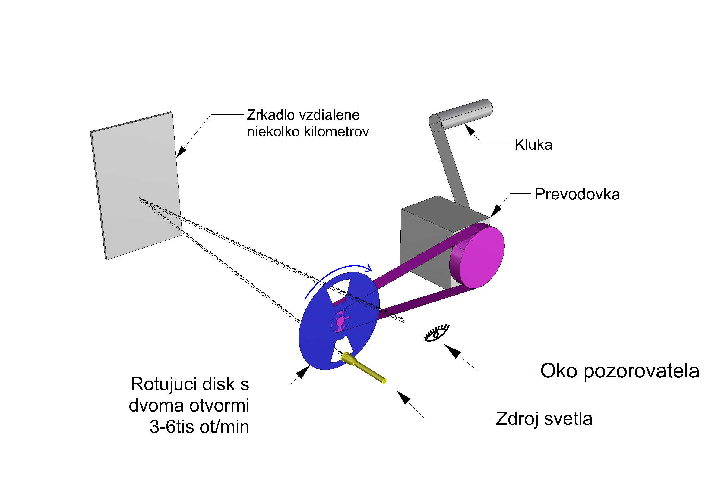

Kedysi sa merala rychlost svetla primitivnym sposobom.
Klukou sa zvysovala rychlost otacok a v momente ked pozorovatelovi stratilo svetlo (uz ho nevidel) odcital otacky disku, pouzil nejaku matematiku (netusim aku) a vyratal rychlost svetla.
