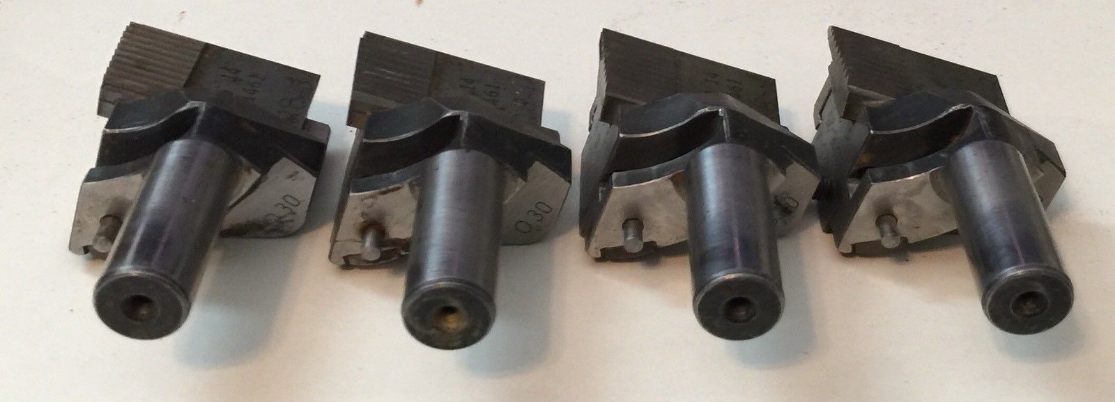

ahoj, sehnal jsem tangenciální hlavu wagner ZA16, vypadá to takhle https://www.wagner-werkzeug.de/thread-c ... lving.html

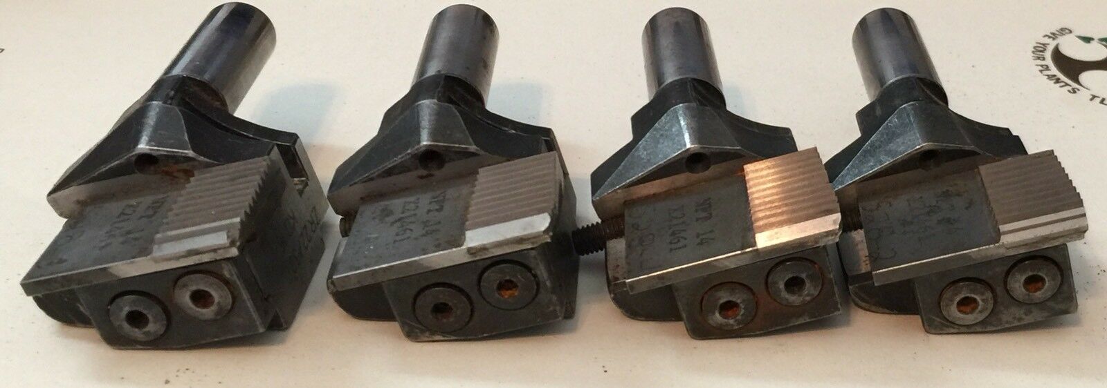

mám k tomu všechny stoupání čelistí nastavené sólo v držácích, ty vypadají takto
nějakým fíglem, na který jsem nedošel se povolí v tom čtyřměsíčku co je axiálně zajišťuje a jednoduše se vyndají, asi jsem blbej ale za boha na to nemůžu dojít
neporadí někdo ?
wagner ZA16

jo dík, tohle všechno mám, spíš mně jde o to jestli to někdo nemá doma fyzicky a nesetkal se s tím, to tělo hlavy má to axiální zajištění držáků na závitu, alespoň mně to z toho tak připadá a to axiální zajištění se dá pootočit vůči tomu excentru tak aby v určité poloze ty držáky vyjely ven. Bez vyjmutí těch držáků tu hlavu nerozeberu....teda možná ano nějakou fintou, na kterou jsem bohužel nedošelModros píše: ↑30. 3. 2022, 6:38 https://www.youtube.com/watch?v=DZ6wdN6Vzd8

už mi to asi došlo - jestli chceš vyměnit pakny (držáky s nožema), tak
- vytočíš kulový čep z té ovládací objímky ven (imbus šestihran má v hlavě, ten to omezuje tím, že by objímka narazila při zvětšeném vytažení na čelo hlavy)
- vysuneš vnitřek hlavy axiálně ven (jako když je vycvaklá na maximum, co to jde
- vrazíš nějaký kolik do té díry vzadu na velkém průměru hlavy (u ovládací tyčky na té objímce)
díra má průměr cca 4 a dole v ní je pod pružinou utopený kolík, který když odmáčkneš, tak se to dá vytáhnout (střed hlavy) ještě o kousek dál, takže je pak čelo vntřku víc venku, aby šly nasadit čelisti na ty drážky (kolik na pakně proti odpruženému kolíku v středním dílu).
až tam budeš mít navlečený ty pakny, tak to přesuneš zase dozadu a ten aretační pin (dole na dně tý díry pr. 4 cvakne a hlava už zase nepujde úplně dopředu, aby ty pakny nemohly vypadnout z těch šliců).
Prostě ten aretační kolík pozice 170 dělá aretaci že to nejde dál, aby se pakny daly vyměnit.
Vysvětluje se to těžko, ale jakmile zjistíš ten cvakací kolík dole, tak na to přijdeš.
Ty úseče z těch držáků nožu nevyndaváš - tu tam jsou furt - mění se to celý (po předseřízení v přípravku).

jo - ta odmačkávací tyčka na odmáčknutí toho kolíku - třeba kus tyčky průměr 3mm - jde celkem o xxxxxx - akorát aby to tam vlezlo.

jo a bacha na broušení - ty lišty zkurxxxš víc než snadno - musíš bezpodmínečně dodržet ty úhly v dokumentaci.

neskonalé díky, to je přesně to co jsem potřeboval vědět, já tam právě strkal 4mm tyčku, něco tam pružilo ale nic se nedělo, tak jsem usoudil že to není ono už jsou svině venku
ano to vím, že to netahám ven, nabrousím, nastavím a nebudu na to sahat, některé stoupání mám nastavené, k té ZA16 mám od nejmenšího až do 2mm, vůbec nechápu jak jsem bez tohoto zázraku mohl fungovat, zas si mám s čím hrát
já právě skládám schaublina 70 a u některých dílů mě zaujaly ty jejich debilní závity M11,5x0,75, nebo M15x0,75 , M13x0,5 tak jsem si říkal jak to hromadně dělali i na tom nejdebilnějším šroubku, no a s tou tangenciální hlavou je to hračka
