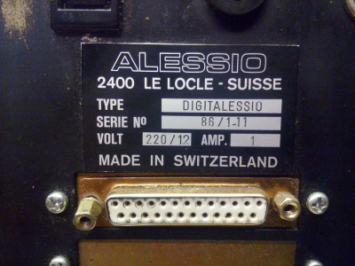

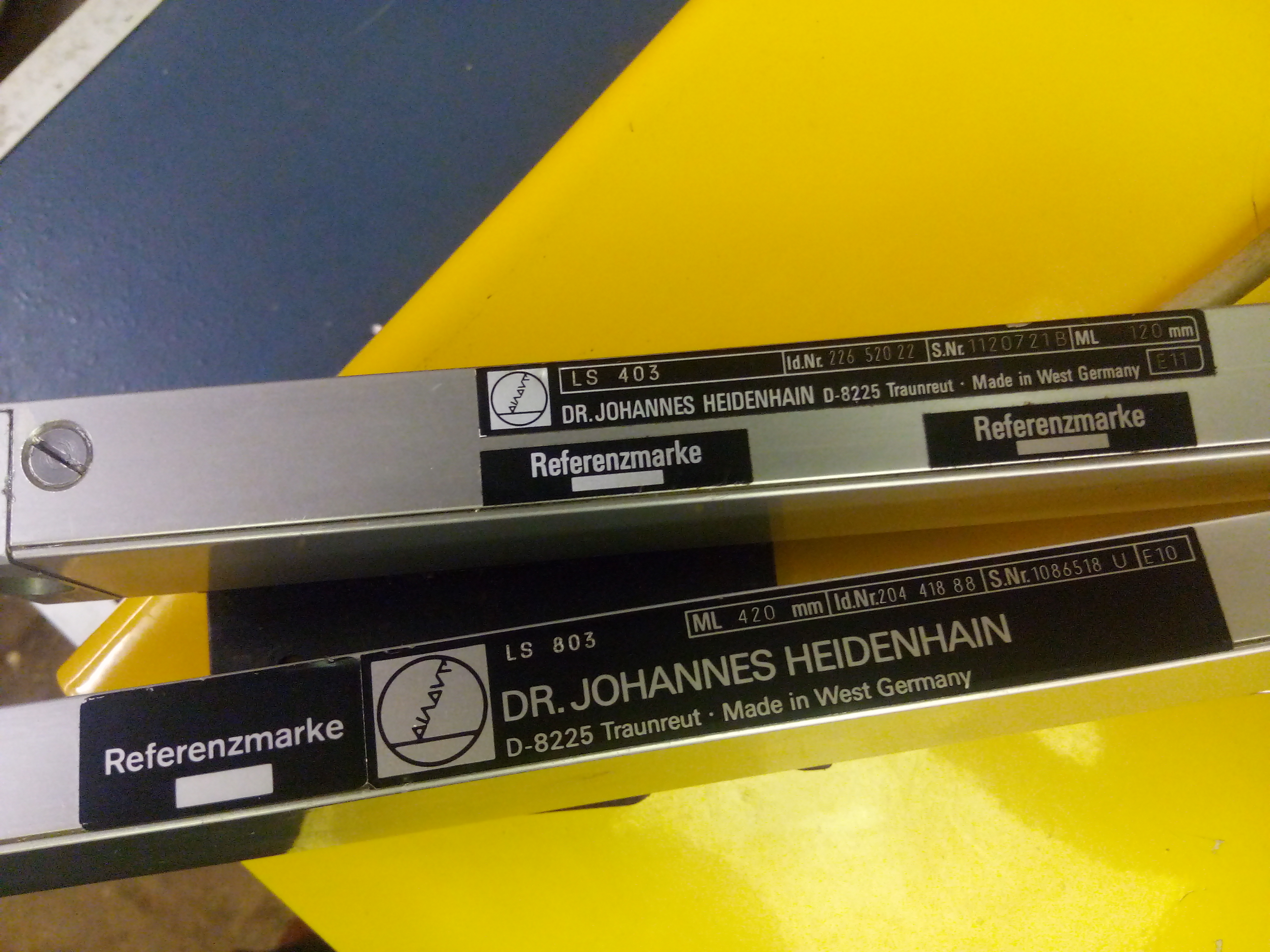

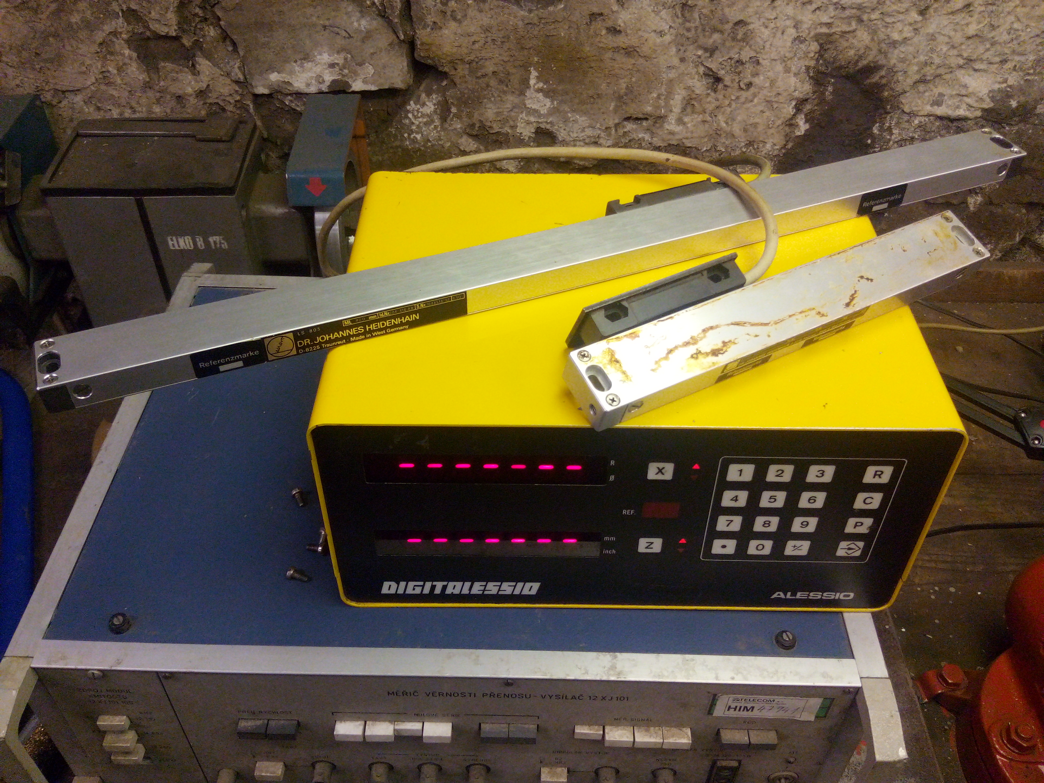

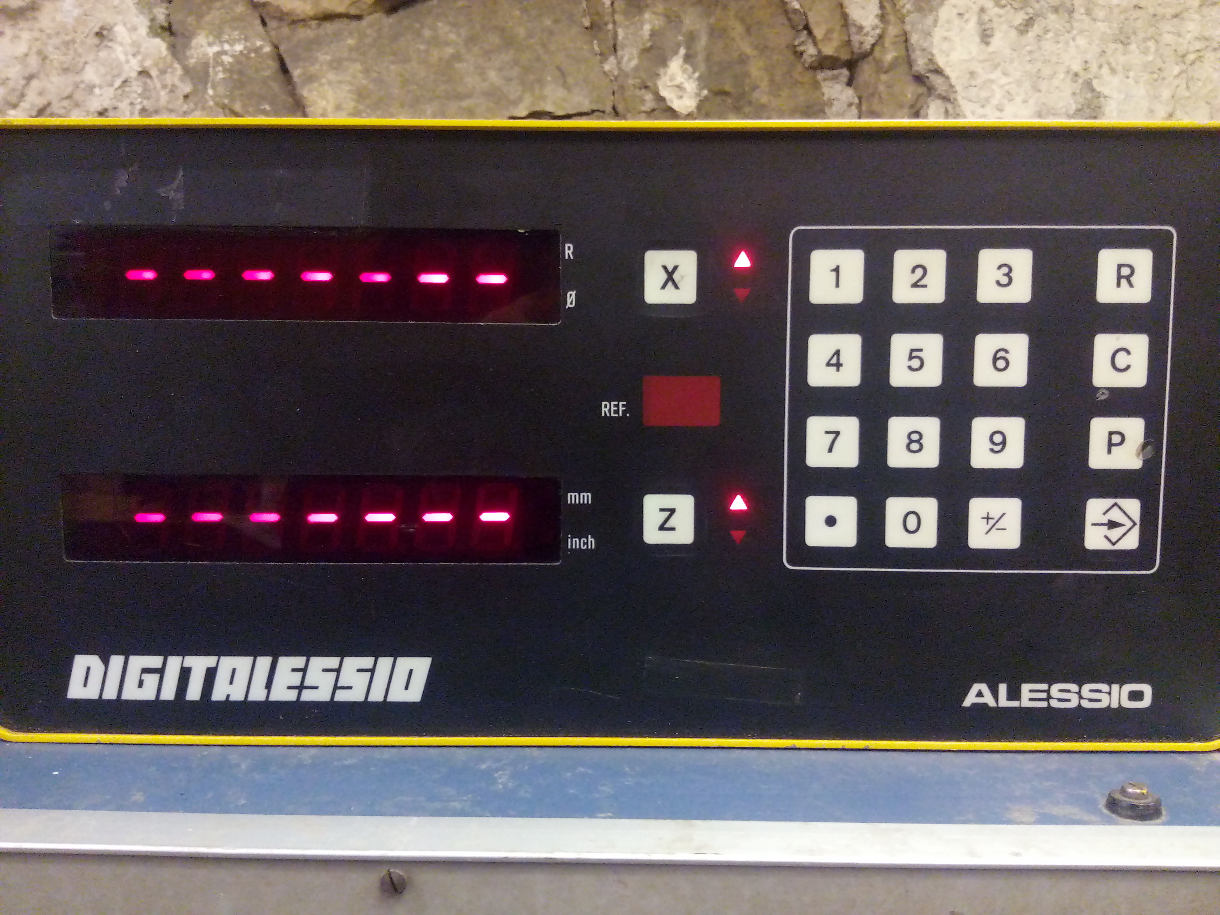

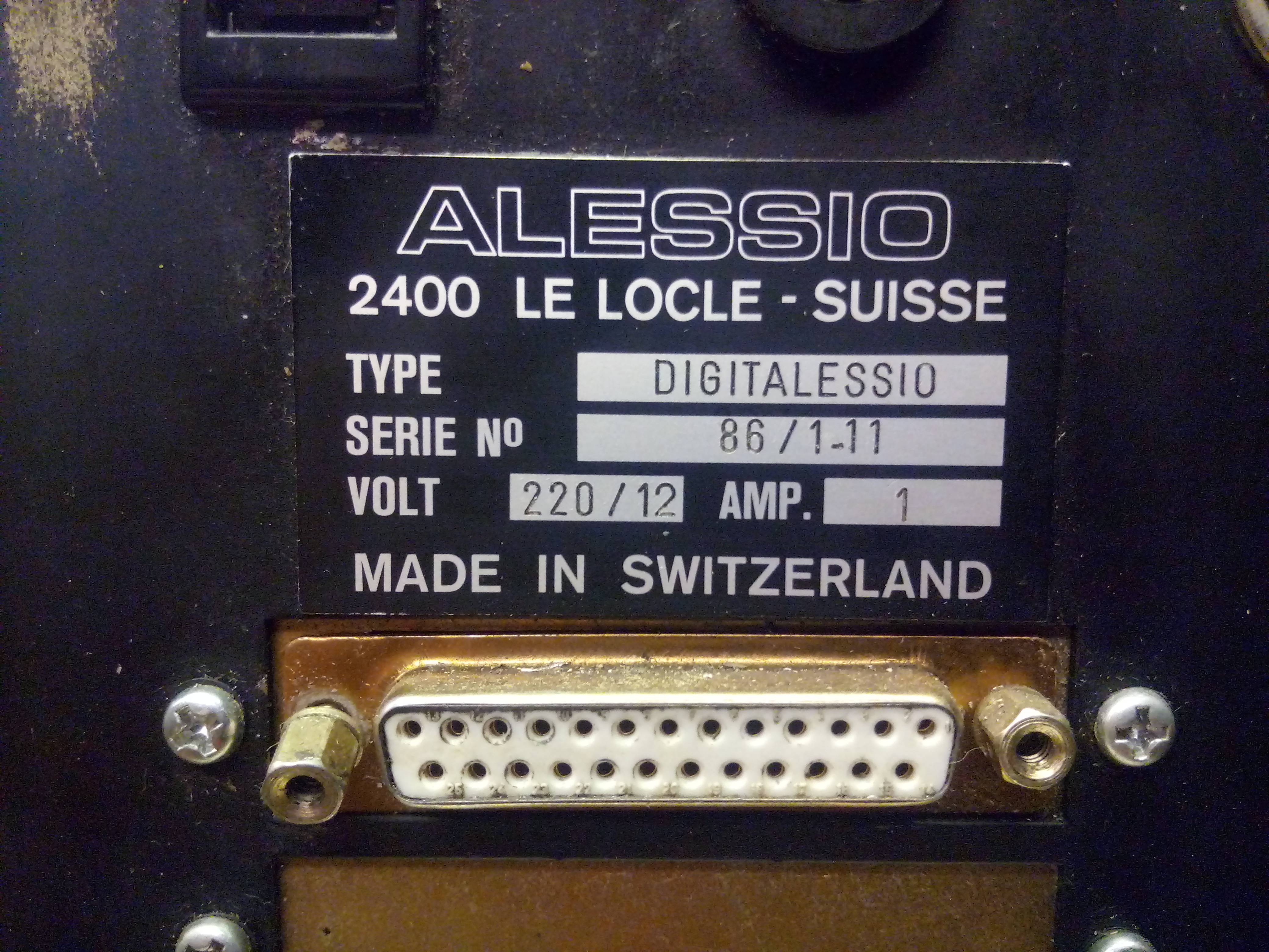

Ahoj vespolek,
získal jsem toto retro, a už vím, proč to bylo tak levné. :mrgreen: Nemá někdo prosím stejné či podobné a neporadí, jak to rozchodit ? Pravítka jsou skleněná a údajně se musí referovat. Ale jak ?? Už jsem zkusil snad všechny kombinace a posloupnosti kláves, ale ničeho jsem se nedobral. Pod P se dají vyvolat 4 různá nastavení parametrů, ale význam neznám. Jakoukoli dokumentaci jsem nikde nenašel, jsou to cca osmdesátky. :(
Příspěvky: 7627
6. 4. 2022, 6:49
hlavně musíš přejet jezdcem toho pravítka referenční značku která je v pravítku
přepnout bedýnku do režimu referování - asi tím červeným tlačítkem uprostřed
možná je to kontrolka režimu referování - pak ji nějak donuť rozsvítit se - a přejeď jezdcem pravítka od dorazu k dorazu

Prodávat nic nechci, a už vůbec ne "vyměnit" myslím si kvalitní pravítka za nějaký set z číny. Toto odměřování bylo součástí přístroje pro měření nástrojů, tak jsem doufal, že jej třeba někdo doma má a žlutou krabičku pozná.
Podařilo se mi sehnat jakýsi základní francouzský návod a pravítka by se opravdu měly referovat jak jsem si myslel pouze přejetím referenčních značek obou os po zapnutí přístroje. Toto ale nefunguje, resp. někdy se odměřování dostane do jakéhosi zamrzlého mezistavu, někdy začne po chvíli hraní jedna nebo druhá osa na chvíli odměřovat (ale ne obě naráz), je tam zkrátka ještě nějaký další problém. Buď HW (kabely pravítek) nebo SW - na desce je Ni-Cd baterka, která je asi dlouhým stáním po smrti (má 1.8V oproti štítkovým 3.6, když jsem nechal odměřování hodinu zapnuté, dobila se na 2V). Teď je otázka, jestli to může mít vliv na funkci jako takovou nebo jen na pamatování nastavených hodnot, nuly atd. Je to celkem stará škola, jsou tam procesory Zilog 84xx, to mi něco z mládí říká, ale už je to dlouho, co mi všecky elektrokrámy leží v bednách na huře. :|

Ty pravitka mas takhle na volno?
Casto to je spatne
Musi byt nejak solidne vedeny ten jezdec jinak to lezi na te liste spatne a neodecita to.
Tom Dvk
Příspěvky: 662
8. 4. 2022, 7:37
Jojo, zatím je to takto navolno. Ony ty jezdce jsou sice dvoudílné, spodní "vozík" s čidlem je tlačený pružinkama, aby jezdil po kladkách stejně vysoko nad pravítkem, ale držet to v ruce není ideální, to je pravda. Hmm, no zkusím na to něco vymyslet.
Příspěvky: 23434
8. 4. 2022, 8:00
No prave ja to nikdy poradne neudrzel v ruce tak aby to spolehlive merilo. Tak se domnivam ze to muze byt ten problem. Spousta prijimacu toho signalu to navic umi vyhodnotit kdy ten jezdec je v blbe poloze a hodi to nejakej interni error.
