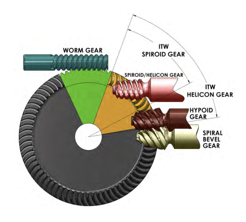

Dobrý den, v projektu na kterém pracuji jsme narazili na potřebu spiroidní ozubení. Máte s tím někdo nějaké zkušenosti? Víte o někom, popř. dokazili byste nám něco poradit? Díky.

No, v první řadě se to jmenuje spirální ozubení a ne spiroidní.
V druhé, asi bude dost nutné, specifikovat co konkrétního vlastně potřebuješ, protože na takto obecný dotaz, nikdo kdo o tom něco ví, nejspíš nebude vůbec reagovat.
Tím se snažím naznačit, že v prvém kole musí být jasné, co konkrétně chceš - protože technologie (a hlavně nástroje) je celkem pevně svázaná s mašinama.
Asi taky bude nutné specifikovat, jestli má jít o kusovku a nebo serií - protože nástroje jsou pak jiné (třínožové hlavy, čtyřnožové hlavy, seriové hlavy)
Jinak poradit ti může kdokoli, kdo zná Spiromatic, Klingelnberg, Gleason SBGG , Fiat Mammano, nebo i další mašiny.
Z bývalého východního bloku umí spirální kola, pokud si dobře pamatuju tuším Saratov - to je takový zprzněný obkreslený Oerlikon té první (staré) generace.

packa píše: 8. 4. 2022, 7:50 spiroidní je správně : https://www.google.com/search?q=spiroid ... =596&dpr=1
Vzhledem k tomu, že v tom finovo patentu z r. 54 je výslovně napsáno "Archimedean spiral" :) , tak se mi nechce otvírat diskuze na téma "čím se liší obchodní známka od typu (koncepce, geometrie) převodu".

spiral a spiroid su dve rozne :)

kiko01 píše: 8. 4. 2022, 11:23 spiral a spiroid su dve rozne :)
a jsi si jistý? :lol:
Já tam vidím jeden klasický šnekový převod a pak zbylé spirální, akorát ten s tou modifikovanou geometrií, pro velké převodové poměry si ITW nazvalo "spiroid"
