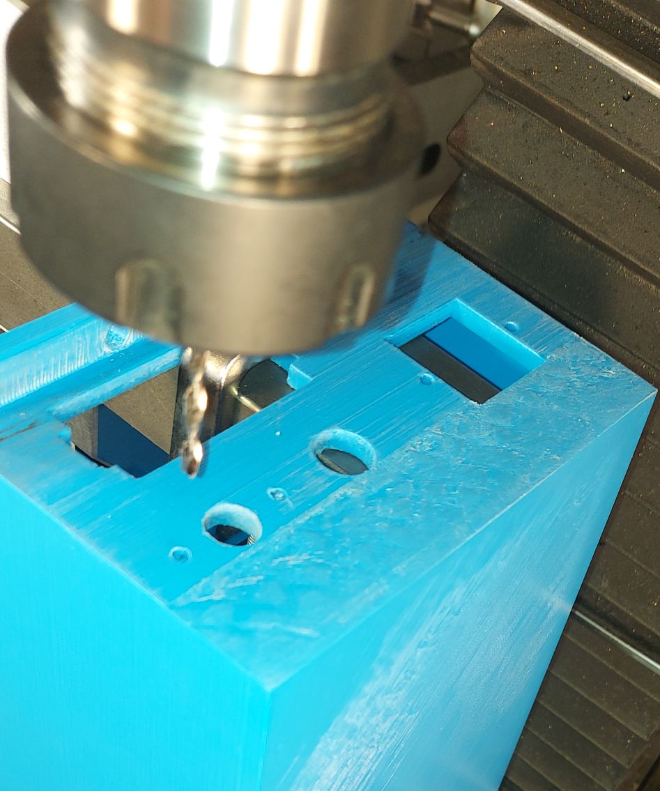

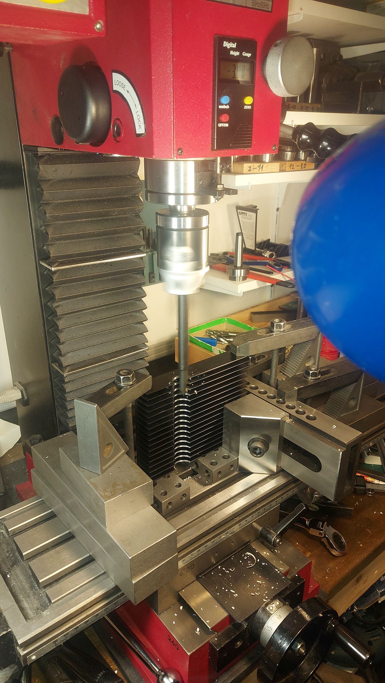

Zdenek Valter píše: 19. 9. 2022, 2:18 Bohužel další vrtání těchto otvorů je trochu komplikací.
Dá se to vrtat jen třeba Proxonem LB s dlouhým krkem.
Takže zde hraje roli i vlastní délka vrtáku.
Pro tyhle ucely mam v solo krabicce vrtaky (vybranych prumeru) v dlouhe verzi - takze od cca 100 mm delky.
A pro hodne dlouhe/nepristupne misto mam zase hlavicku/vrtackove sklicidlo (myslim, ze Volfcraft, asi tohle https://www.bauhaus.cz/wolfcraft-sklici ... gL-f_D_BwE) pro vrtaky cca 0-6 mm (vnejsi prumer cca 25 mm) se sestihranem jako na bity a kdyz tak nastavuju bitovym prodluzovakem (mam az 300 mm dlouhy).
Takhle jsem vrtal 4mm diru ve vzdalenosti cca 400 mm :lol: - do plastu.
Sice se to klepalo jak ratlik (takze male tocky), ale porad lepsi nez "dratem do voka".
Ted ti to urcite nepomuze, ale mozna jako inspirace.

Jeste kdysi jinak - jednoucelove udelatko - sestihran 5mm 11109 o potrebne delce (cca 180 mm), na konci souosa dira pro potrebny vrtak (byl to cca 2 mm), vrtak zalepeny nejakym tim "loctite" a vrtal jsem (preklizka) - 6HR primo upnuty v rucni vrtacce.
Po pouziti loctite zahraty horkovzduskou a vrtak zase vytazeny.

20. 9. 2022, 10:22
Moc díky všem za náměty a rady!!
Tak jsem to nakonec vyvrtal 2,3 mm takto:

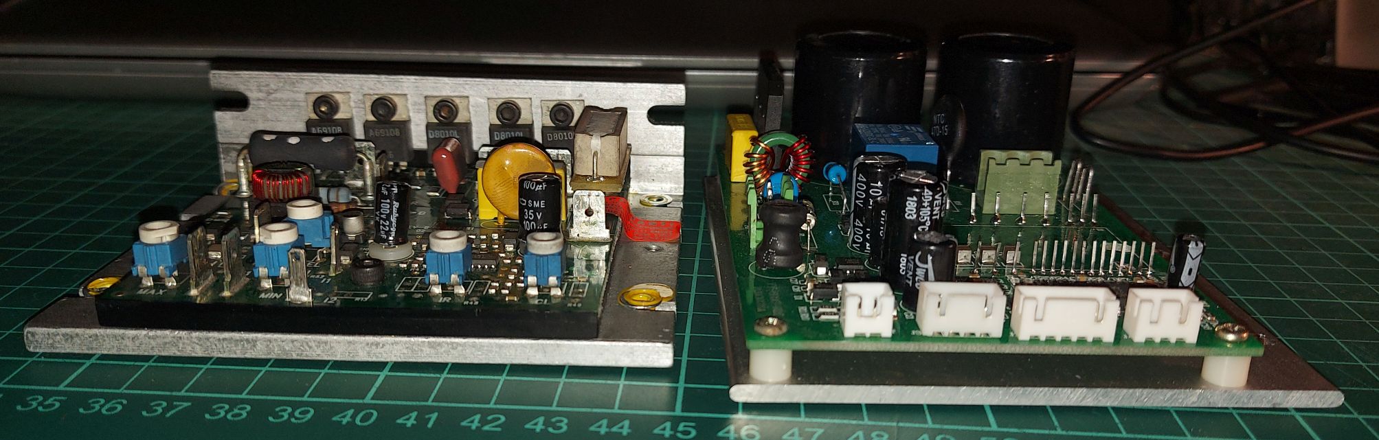

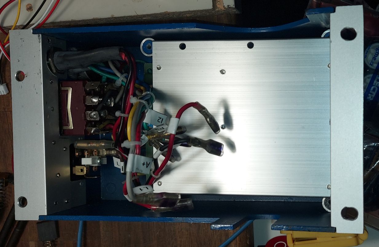

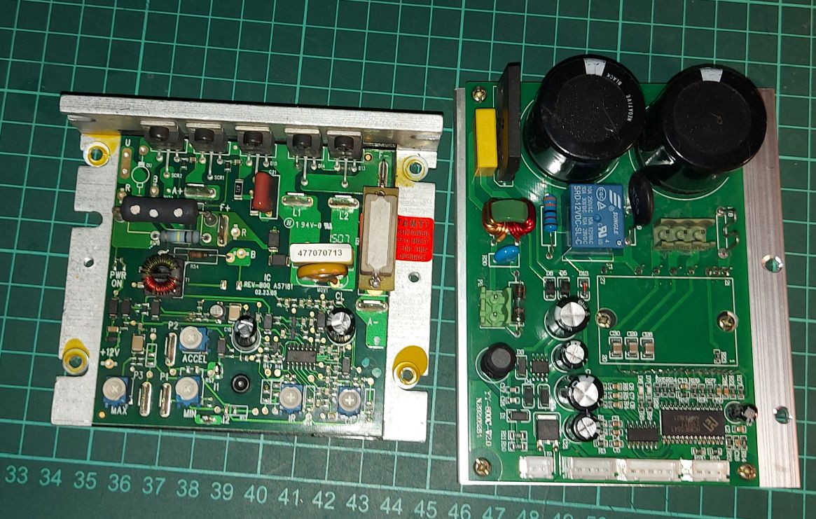

Dalším krokem je instalace nového regulátoru do krytu, ať již původního nebo nového.
Zde porovnání rozměrů obou regulátorů.
Půdorys:
A nárys:

28. 9. 2022, 11:02

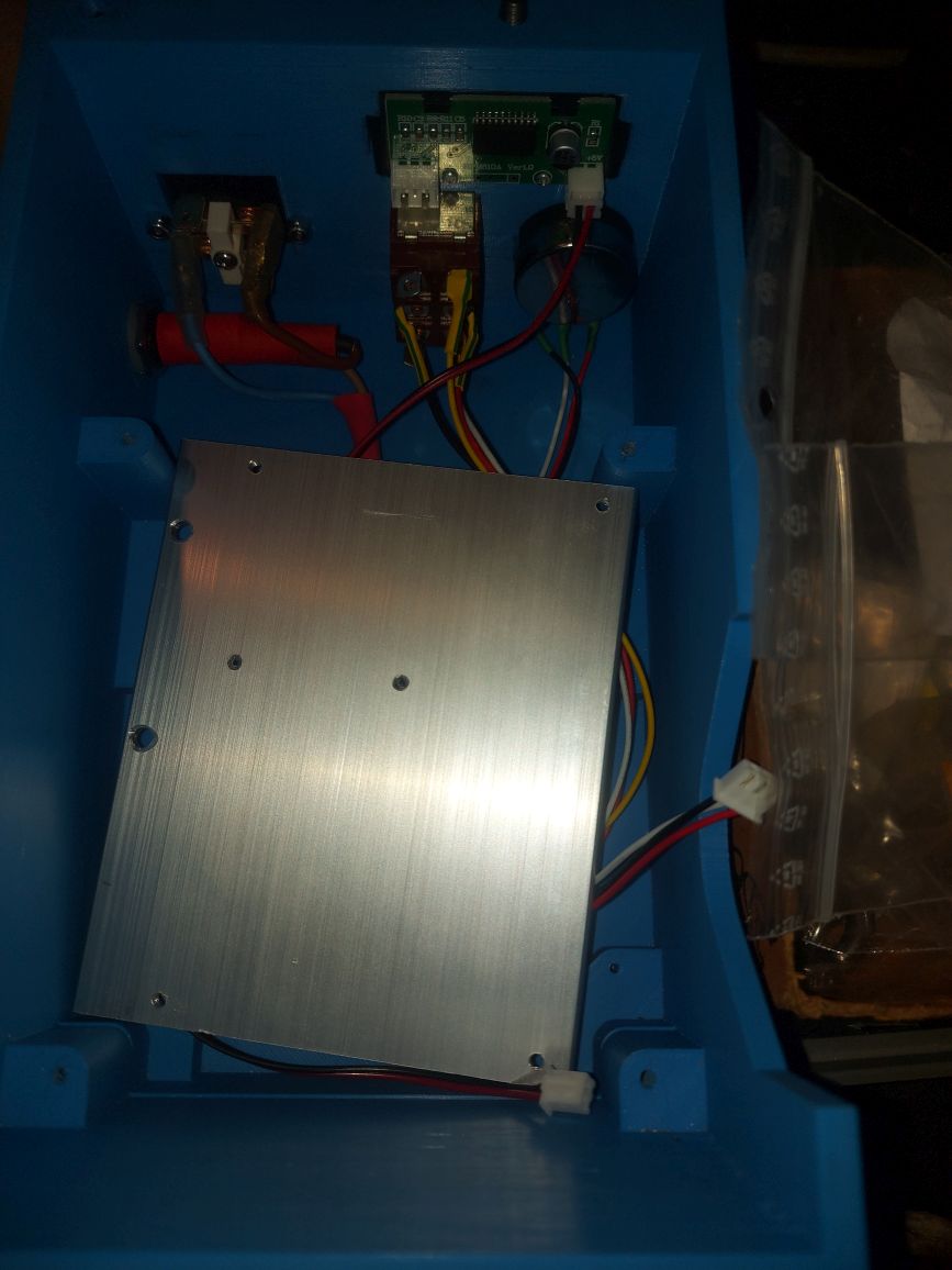

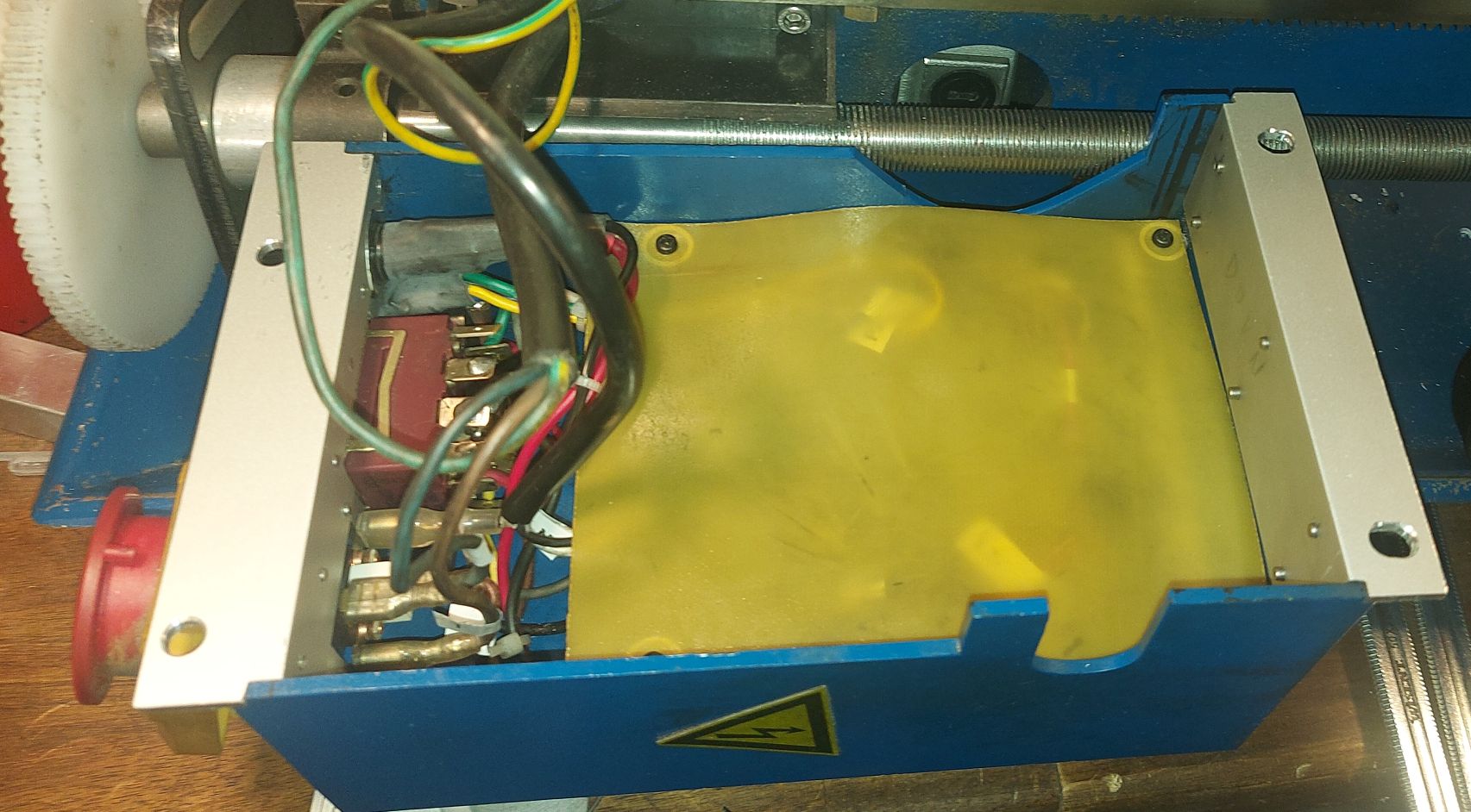

Nový regulátor je bohužel tak vysoký, že by se při stejné montáži jako původní nevešel pod kryt proti nečistotám
Zdenek Valter
Příspěvky: 5201
Registrován: 9. 1. 2009, 5:16
Bydliště: Ústí n. L.
28. 9. 2022, 11:07
Zato se vejde pokud jeho chladič bude z tohoto pohledu bude obráceně

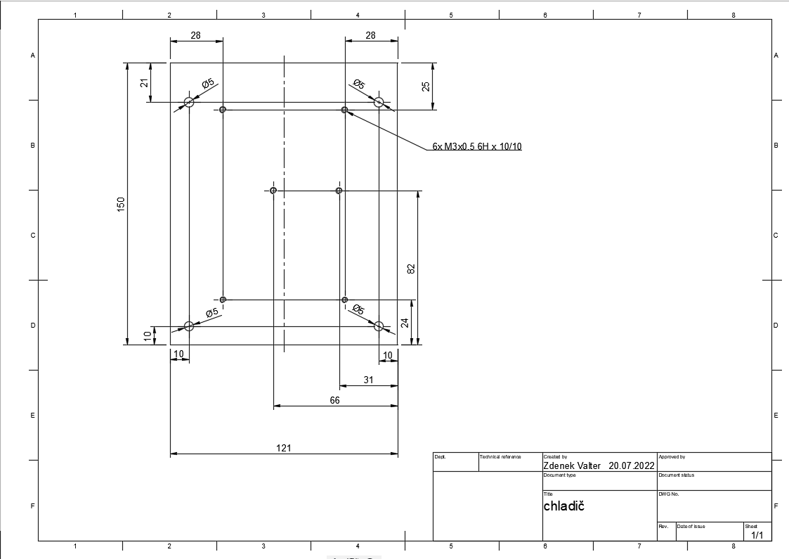

28. 9. 2022, 11:15

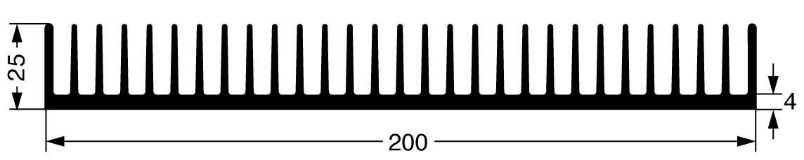

Bohužel chladič na novém regulátoru není vhodný svými rozměry.
Ideální je když obrácený chladič, zakrývá celou plochu a působí pak také jako kryt proti nečistotám zejména hrubým třískám.
Chladič má tloušťku 5 mm.
Nakreslil jsem proto výkres pro nový chladič:
Nejdůležitější jsou rozteče závitů M3 pro uchycení regulátoru
Zde ilustrativní umístění původního chladiče v novém krytu
Sejmutý chladič pro oměření:
Zdenek Valter
Příspěvky: 5201

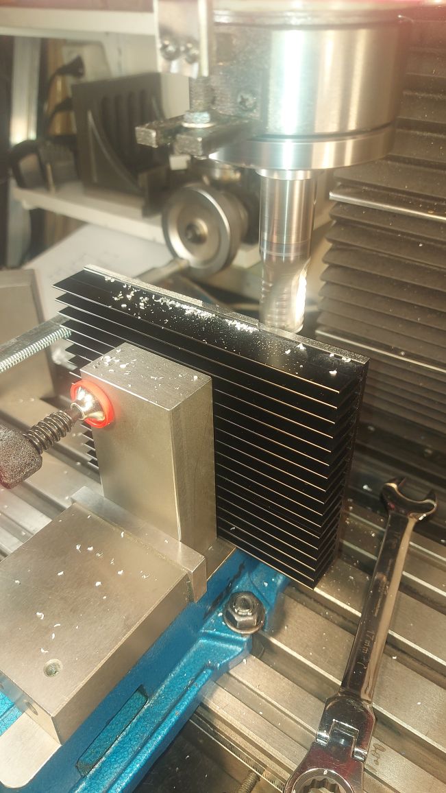

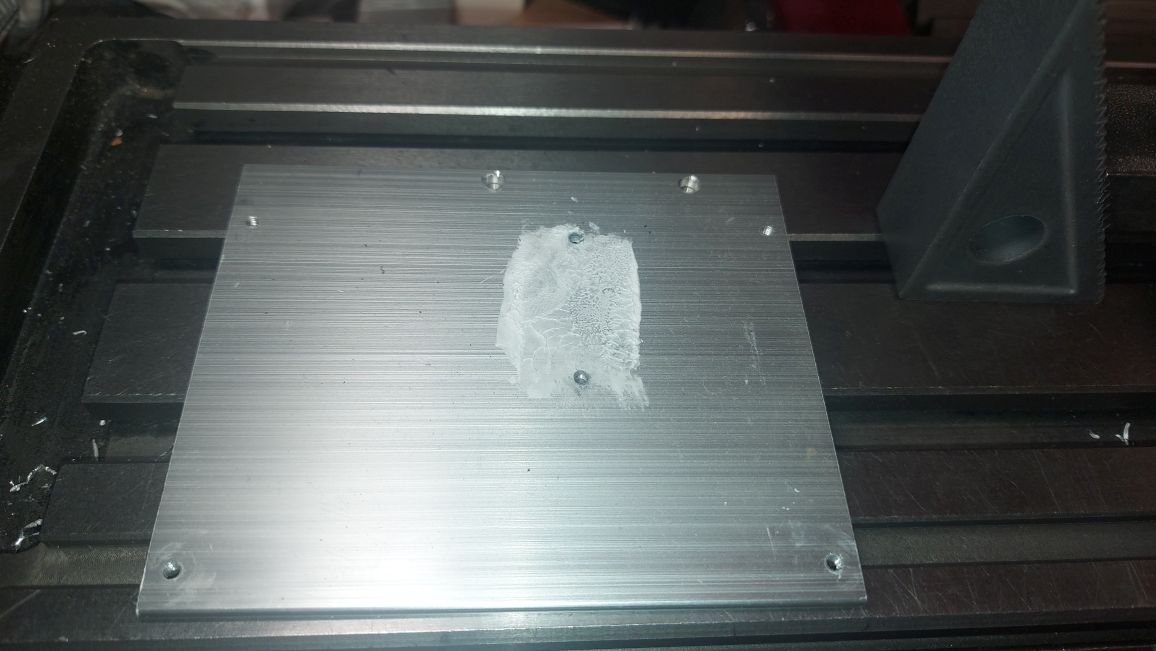

28. 9. 2022, 12:54

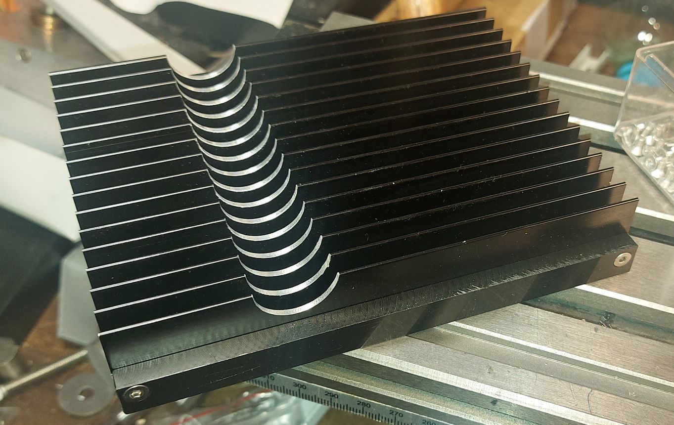

Bohužel jsem neměl k dispozici vhodný kus hliníku.
Z minulého projektu mi zbyl chladič vhodných rozměrů (200 x150 mm) se žebry nod Conrada.
Zdenek Valter
Příspěvky: 5201
28. 9. 2022, 1:10
Nejdřív jsem chladič zúžil uříznutím podél žeber na své pásové pilce - musel jsem s otočením.
Pak zarovnal na frézce
Zdenek Valter
Příspěvky: 5201

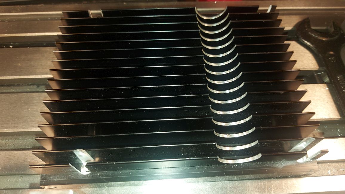

28. 9. 2022, 6:03
Nový chladič jsem uřízl tak aby se vešel i do užšího krytu pro soustruh Asist.
Zdenek Valter
Příspěvky: 5201
28. 9. 2022, 6:17

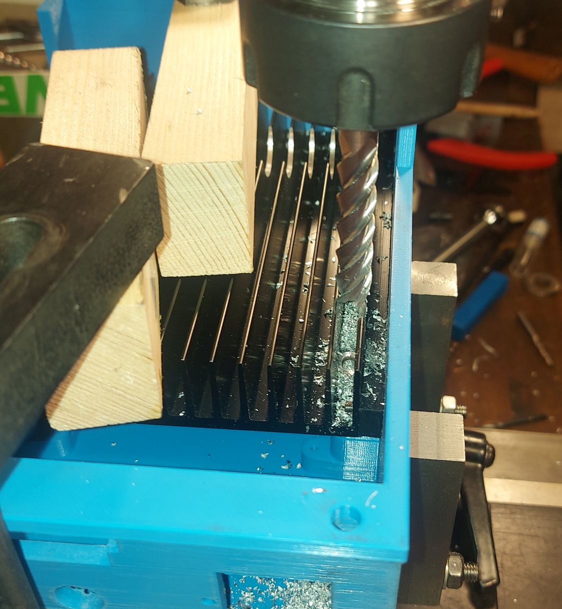

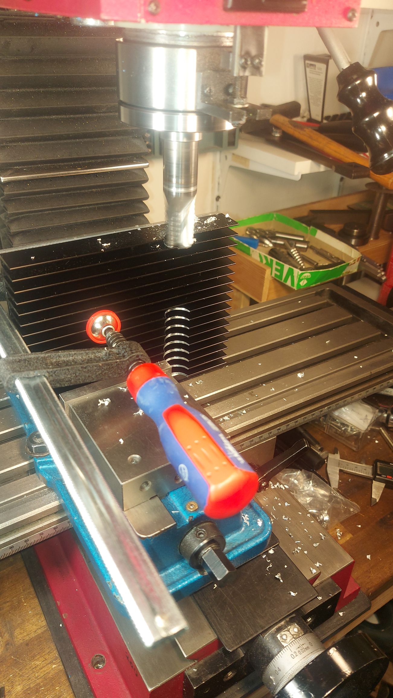

Bohužel tvar chladiče tedy jeho žeber zasahuje do šroubu posuvu. proto jsem chladič upravil - pravda trochu komplikace.
Nejdřív nahrubo - z obou stran:
no a pak načisto z jedné strany vyvrtávací hlavou s dlouhým nožem:
Zdenek Valter

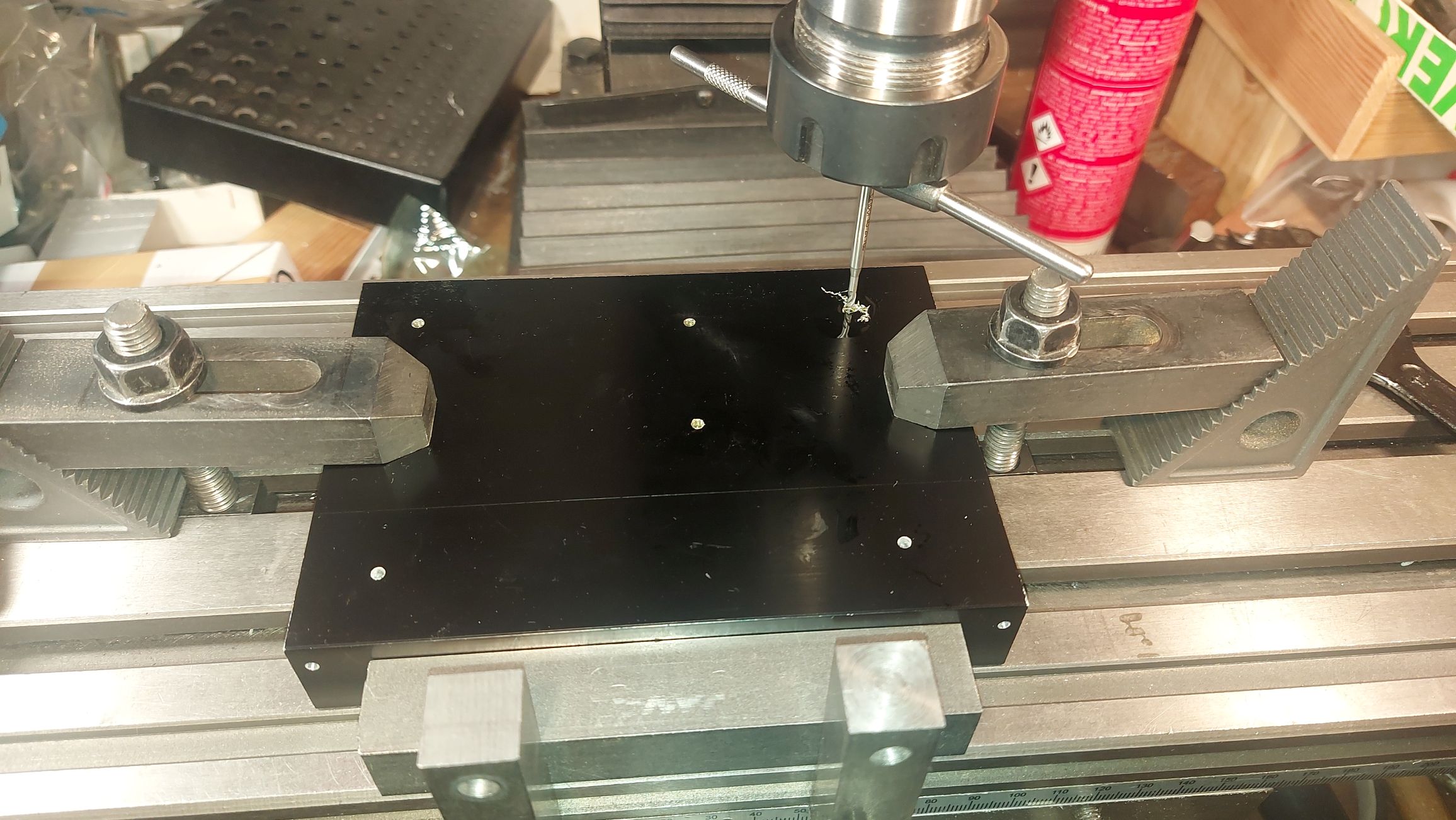

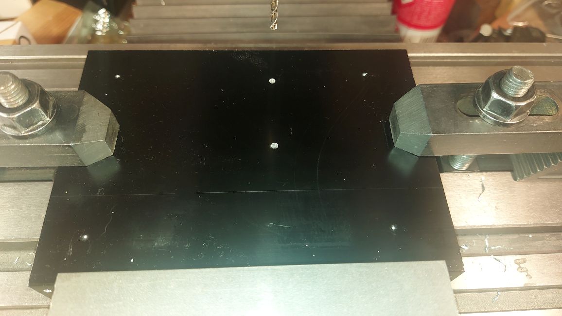

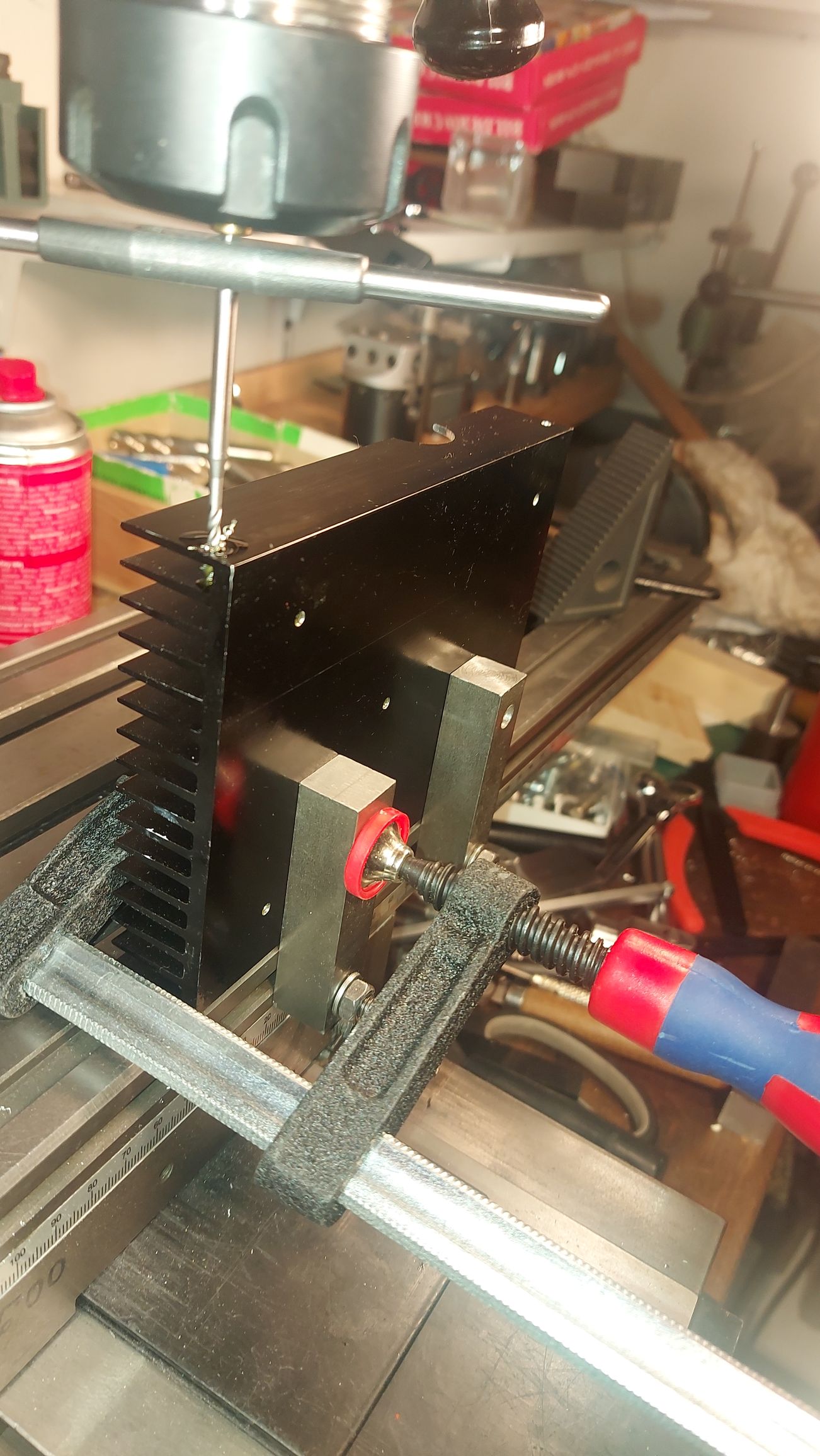

Dalším krokem bylo vyvrtání děr pro závity M3
Po vyvrtání děr bylo potřeba vyřezat závity
Nejdřív pro regulátor:
a pak pro distance:

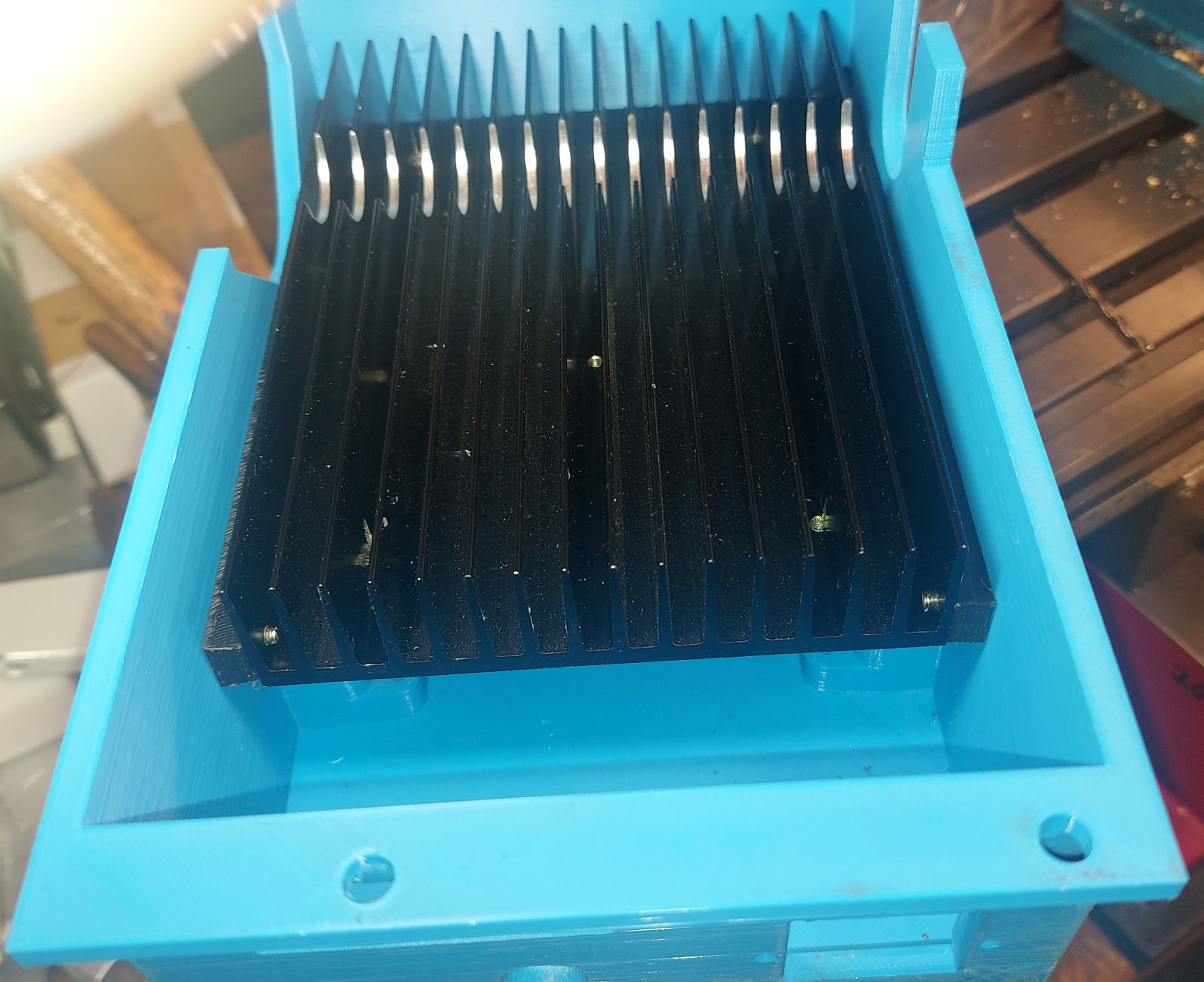

Chladič s distancí
Zkouška umístění chladiče v krytu.
Vrtání děr pro uchycení v krytu
Frézování děr do chladiče pro uchycení

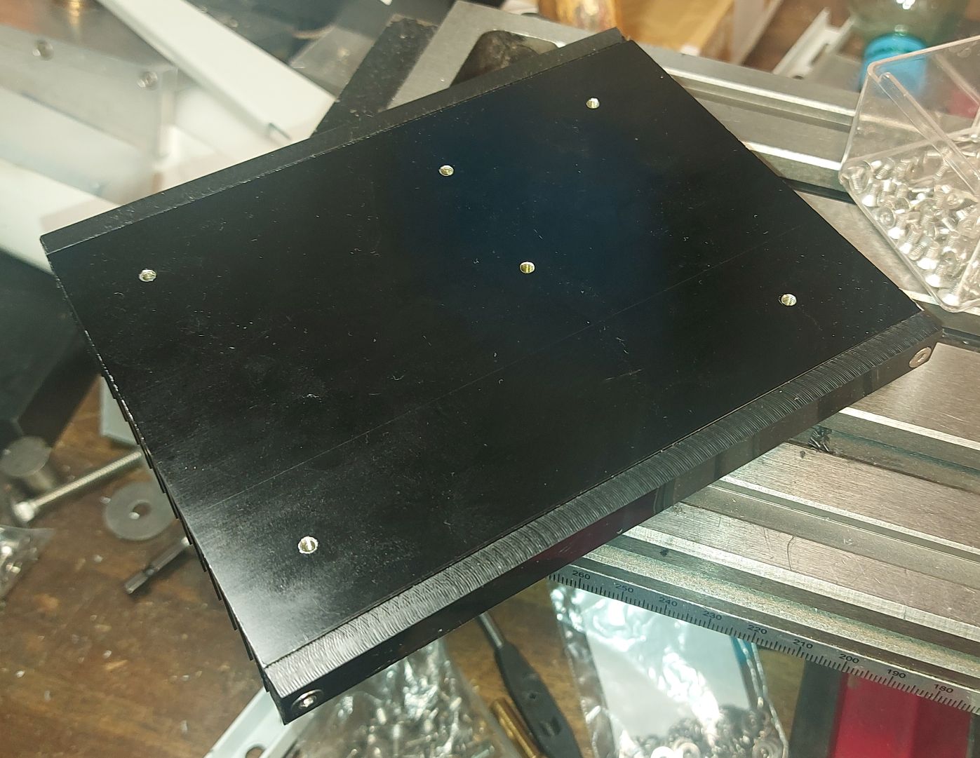

No a je tu finále

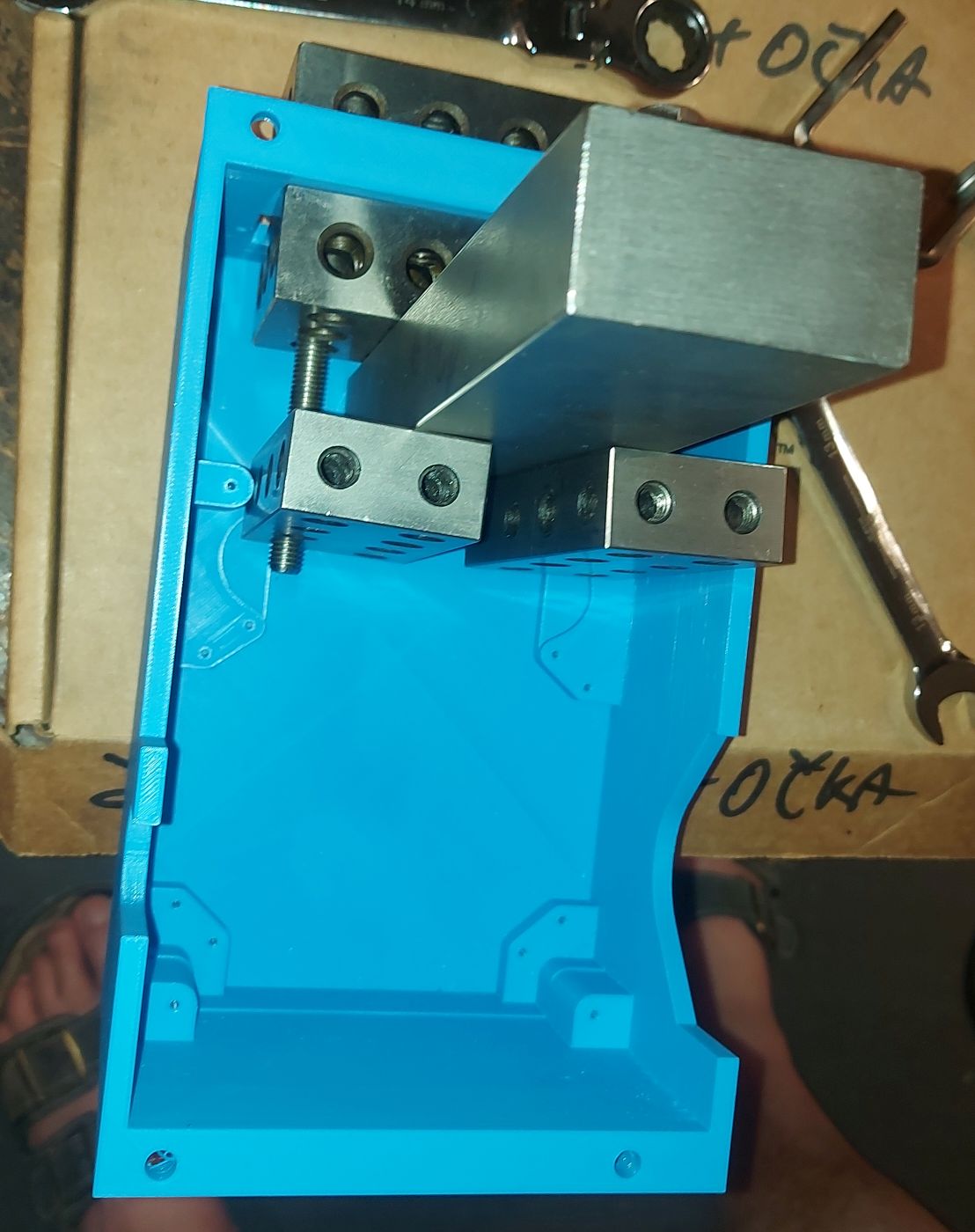

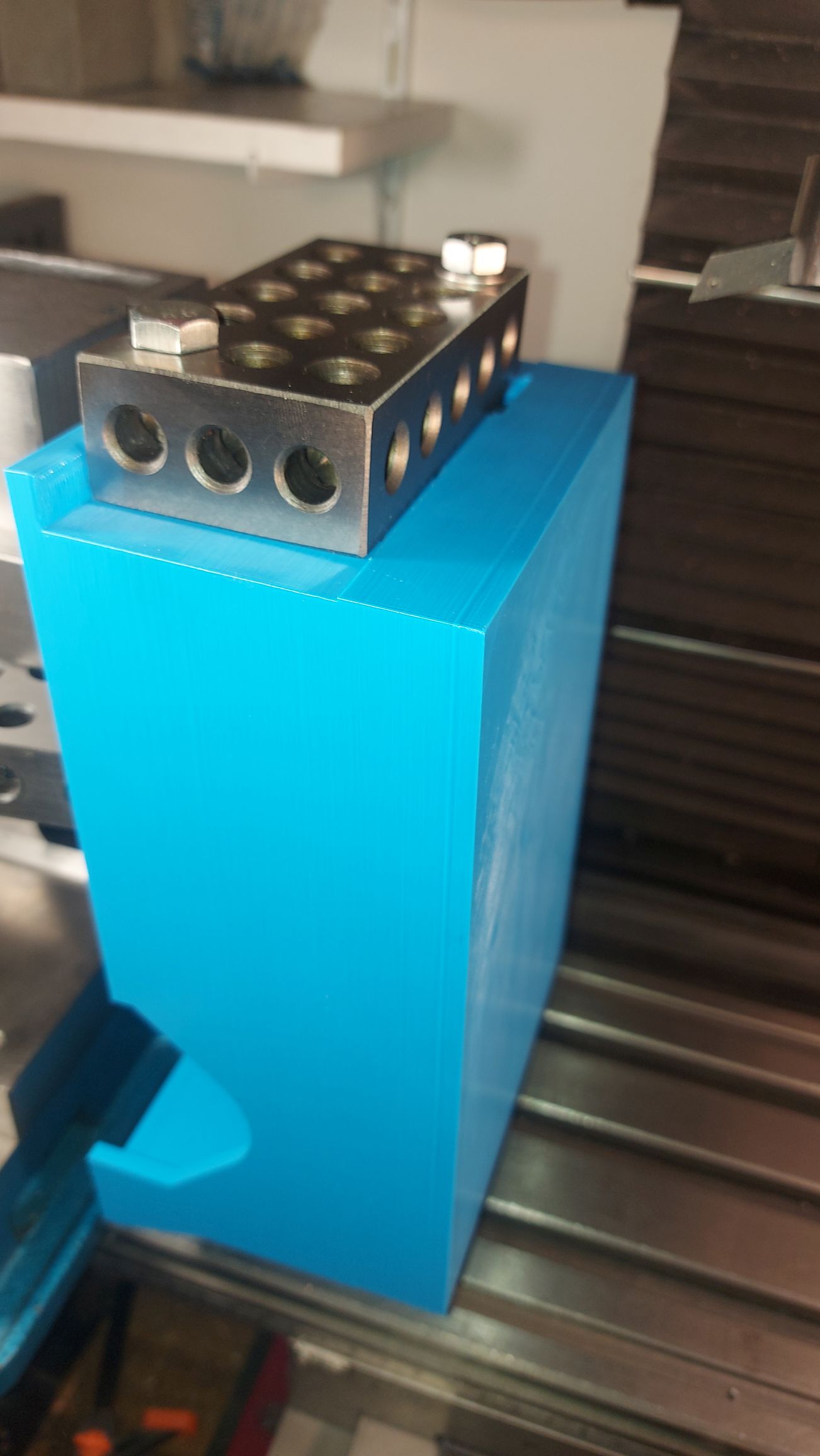

28. 9. 2022, 9:12

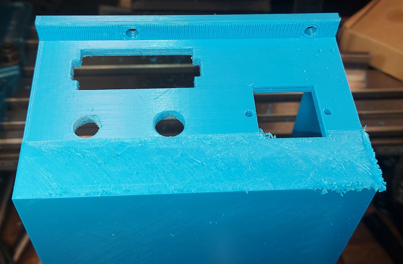

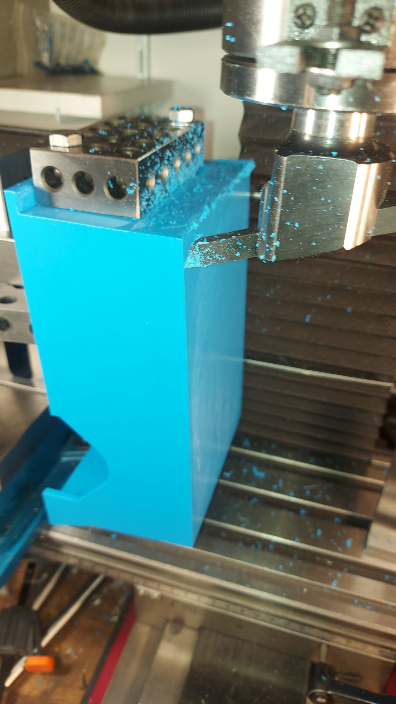

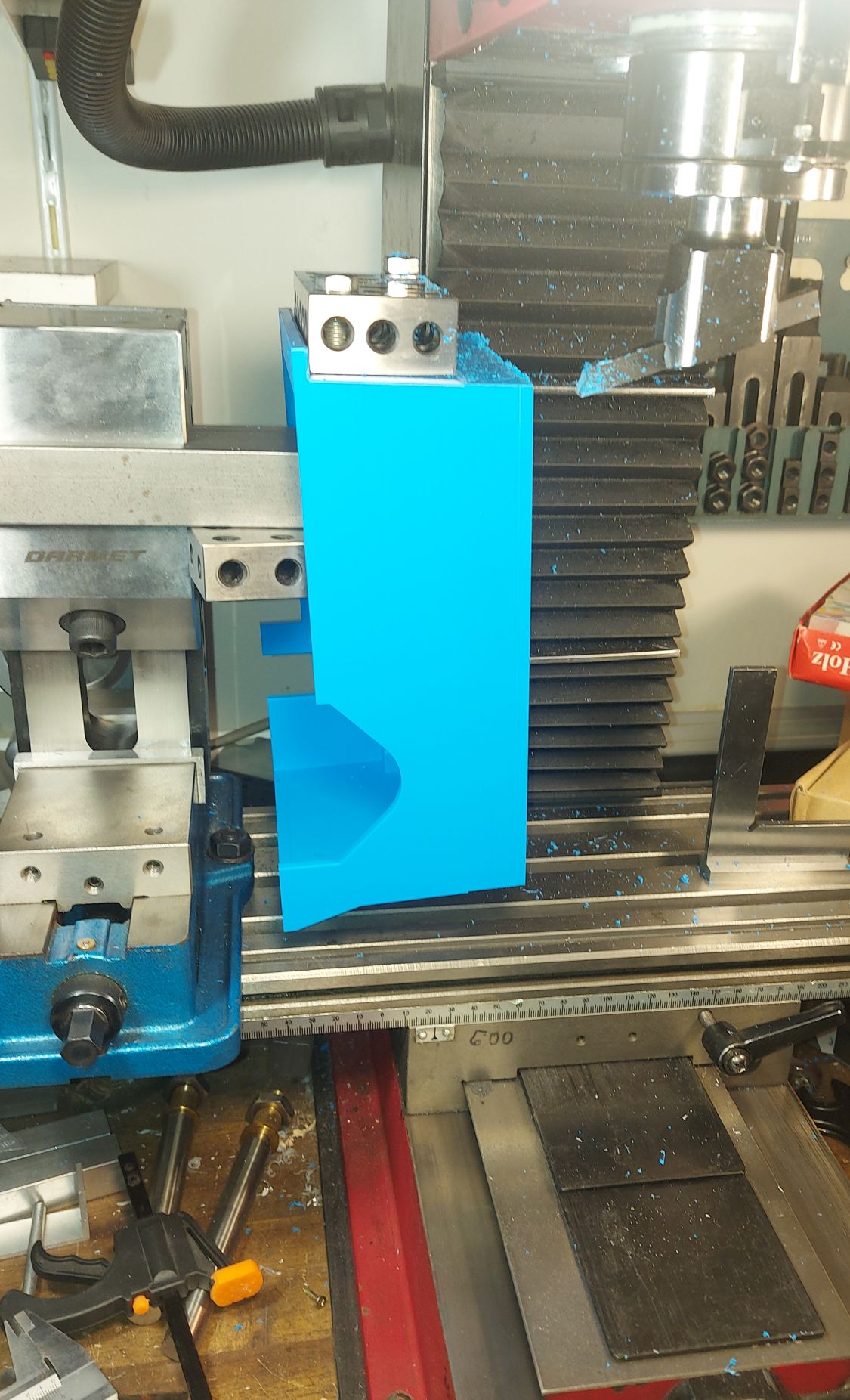

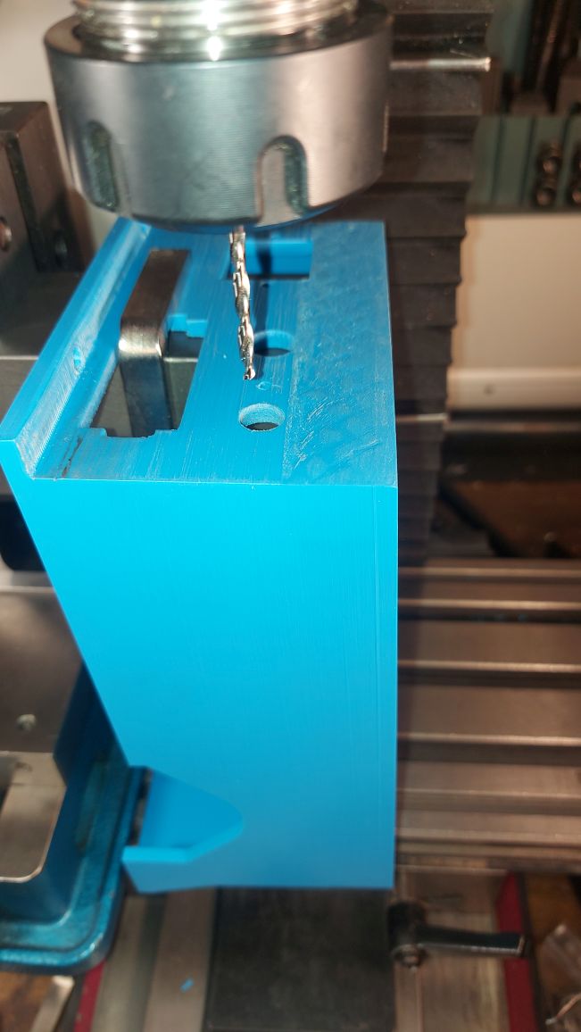

Dalším krokem bylo srovnání schodu na chybném výtisku.
Uchycení výlisku k hranolu.
Uchycení výlisku ke stolu pro frézování
Frézování výlisku Fly Cut.
Tohle je výsledek po oškrabání

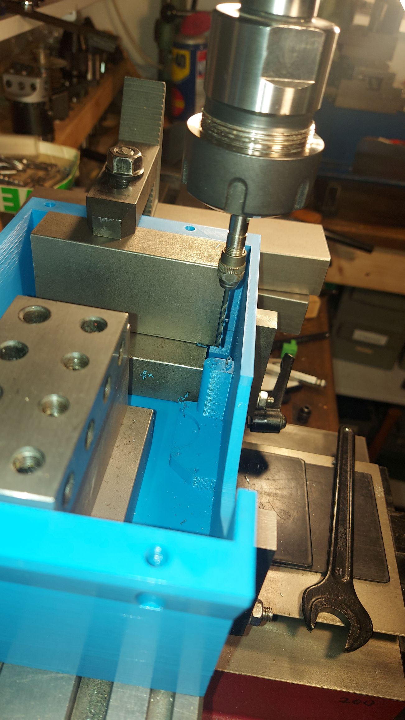

Po obroušení otřepů bylo potřeba dovrtat otvory pro potenciometr proti otočení
uchycení už nemusí být tak tuhé
samotné vrtání
hotovo
