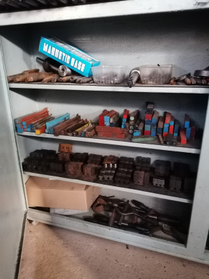

Ahojte, ako mate uložené nože do sústruhu?, lebo ako stále dokupujem príslušenstvo tak mam už v tom riadny bordel, mám veľa vbd nožov + plátky najpoužívanejšie aj náhradné, asi 5kg radeca a 30kg nožov s pajanym plátkom, zavitniky, ocka, a ostatné prípravky
Chcel by som nejak systematicky uložiť nakoľko zariadujem novú dielňu
Rad sa inšpirujem
Skriňa pre uloženie nozov do sústruhu
mám to v podobných šuplíčkových skříňkách jak MARS neni špatné na čelo šuplíčku přišroubovat konkrétní opotřebenou VBD a hned vidíš, šáhneš a máš.
nože co nechávám u soustruhu, tak jsou vždy položené na sadě podložek nemusíš pak zdlouhavě hledat podložky. ty jsem si nechal napálit z různých tloušťek plechu a nejslabší plíšky pod 0,5mm jsem vzal z trafoplechů.
Zbytek nožů spíše skladových mám v šuplíkových skříních co jsou původně na výkresy.
mikronožíky a malé nožíky pokud se vejdou mám v šuplíčkách stejně jak VBD

Ja to mam takto
V prvej skrinke mam veci na zavitovanie a v druhej mikrometetre, upichovaky a radeka

Ať jsem zkoušel cokoliv, nakonec jsem skončil u skříněk jako je tahle:
https://www.kovovynabytek.cz/univerzaln ... #gallery-7
To je jen ilustrační fotka, ve skutečnosti tam je víc šuplíků (doma) nebo je celá jen šuplíková (v práci).
VBD jsou pak v Mars skříňkách a ty pájené nože mám pravděpodobně v krabici někde v dílně
