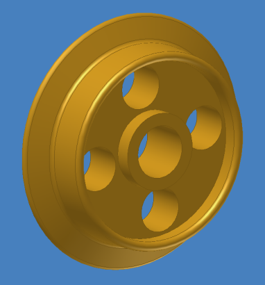

Nazdar,
protože vím, že je mezi vámi/námi i několik slévačů, chci se zeptat, zda (a samozřejmě za kolik) by byl někdo ochotný odlít z mosazi kolečka k zahradní železnici. Jako podklad mohu dodat hotové kolečko (k zaformování) anebo 3D model. Celkový průměr asi 21mm, tloušťka 5mm. Vzal bych várku +-100 kusů nebo podle dohody.
Radek
P.S.: Vím, že tuhle službu nabízejí někteří šperkaři, ale ze stříbra to opravdu nepotřebuju, a na takové ty stánkové firmy pracující s obyč. kovy jsem zatím nenarazil.

Má to cenu zrovna tohle dělat ztraceným voskem? Odhaduju tak 2 minuty/kus na soustruhu s poháněnými nástroji...

Jsem stejného názoru. Otočit to i kdyby se to mělo vrtat až v následné operaci tohle asi nemá cenu odlévat i vzhledem k ceně :D
I když 5mm to je jako žiletka není to překlep?

Tak dobře :) - na kolik by to vyšlo na takovém soustruhu? Pokud mi někdo takovou maloserii udělá...
Nějak jsem myslel, že když to nejmenovaná firma lije, tak přišla na nejlevnější řešení.

Radku, nejlevnější technologie vždy závisí na počtu kusů. Odhaduji, že na 100 kusů se opravdu nevyplatí chystat kopyta, formy a vychytávat technologii lití. Navíc si myslím, že funkční plochy bys stejně musel nechat obrobit. Dle mého názoru je lití výhodné tam, kde by byl při soustružení z kulatiny příliš velký úběr a odpad.
Toto je zřejmě opravdu ideální zakázka na CNC soustruh. Já bych to zvládl i na klasice, ale asi bych nebyl konkurenceschopný, 100 kusů už je dost. Nicméně alespoň částečné zprovoznění mého CNC soustruhu už je na spadnutí, tak kdyby se nikdo neozýval, tak to můžu zkusit. 70 Kč/kus je pro Tebe reálná cena?

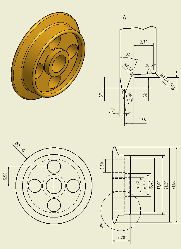

3D model mám v práci, zítra se z něj pokusím udělat kótovaný výkres.
Krutora obdivuju a jeho cenovou politiku respektuju. Zkoušel jsem kolečko vyrobit, vím, jak dlouho to trvá (v mém případě hlavně neustálá výměna nástrojů), takže při manuální výrobě kus po kusu cena sedí.

Připojuju pokus o výkres. Nejsem strojař, tak mě prosím nekamenujte.
K tomu olovu. Zdeněk Valter mě taky varoval, nicméně tato kolečka nemají sbírat elektriku, takže by to mělo být v pohodě.
A ostatně existuje i bezolovnatá mosaz, ne?
Radek
