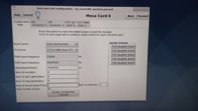

Zdravím,
konečně jsem se pustil do práce s Linuxem a kartami ale zatím je to pro mě past vedle pasti.

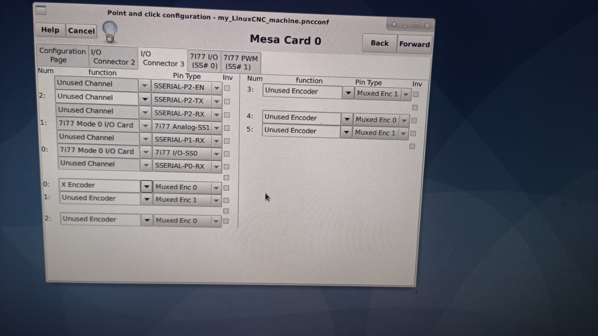

Teď jsem se zasekl na tom že když spustím pncconf tak když si zvolím svoji 5i25 a 7i77 tak mi to nalezne pouze "jednopinové" enkodéry, ale příjde mi že když jsem si s tím hrál před 14 dny tak jsem tam měl sólo záložku kde byly jenom enkodéry a šli ke každému přiřadit A+,A-,B+,B-.. a tak podobně.
Je možné že jsem si nějak omylem přepsal výchozí nastavení ? Jde to vrátit zpět ?
Dogooglil jsem se až k tomuhle souboru ze kterého by pncconf měl vycházet, ale vůbec netuším jak bych se k němu v Linuxu dostal abych mohl zkontrolovat že je stejný
https://github.com/LinuxCNC/hostmot2-fi ... I76_34.vhd

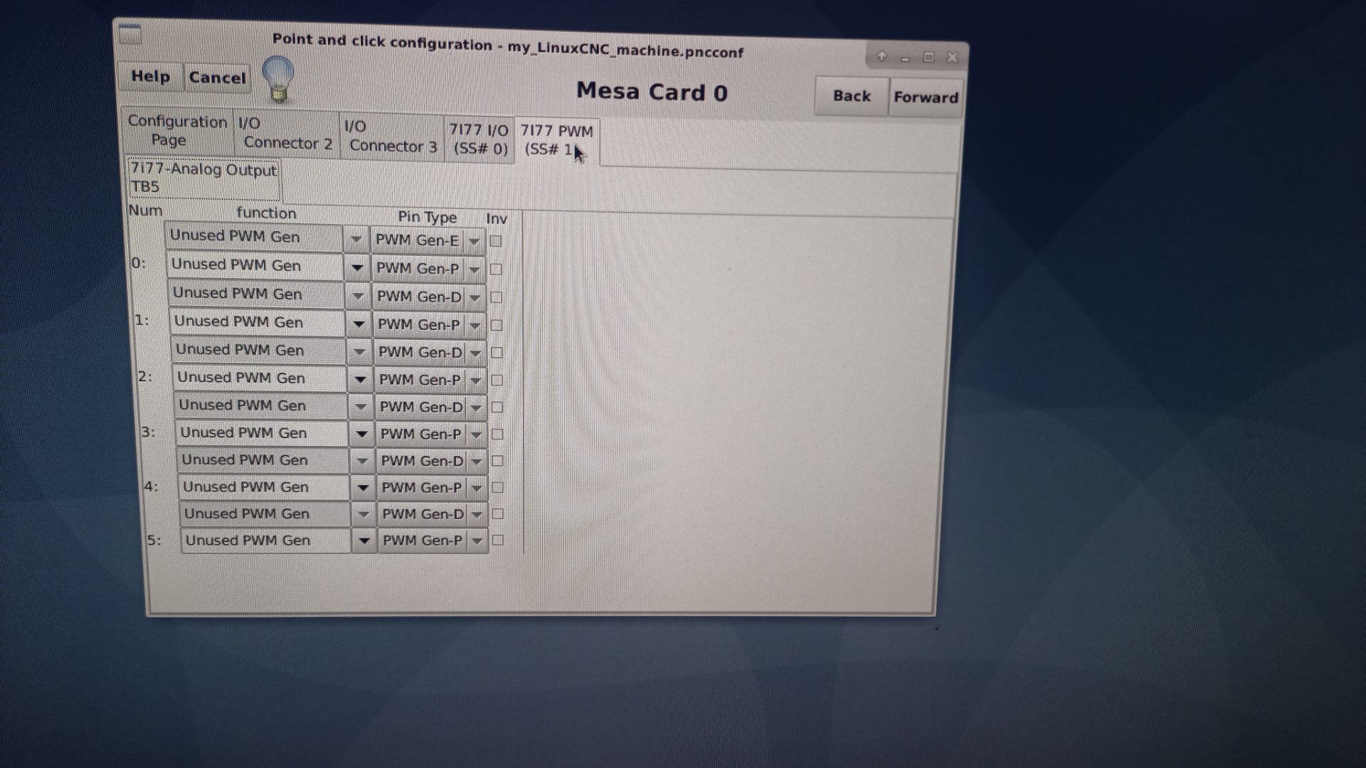

Příjde mi chyba i v tom že když tam mám 0 PWM generátorů tak stejnak je tam záložka se 6 generátory.
PS: nemáte nějaký spolehlivý návod jak vypnout úsporný režim v linuxu ? Jediné co mi zatím fungovalo je po každém spuštění napsat xset s off -dpms do konzole, ale potřeboval bych konkrétní způsob jak vytvořit skript co by tento kód pokaždé napsal. Podle návodů mi to zatím nešlo.
Děkuji všem za rady :)

to bude patrne jinym firmware
mrkni co tam loadujes hned v prvni karte kde vybiras karty atd...

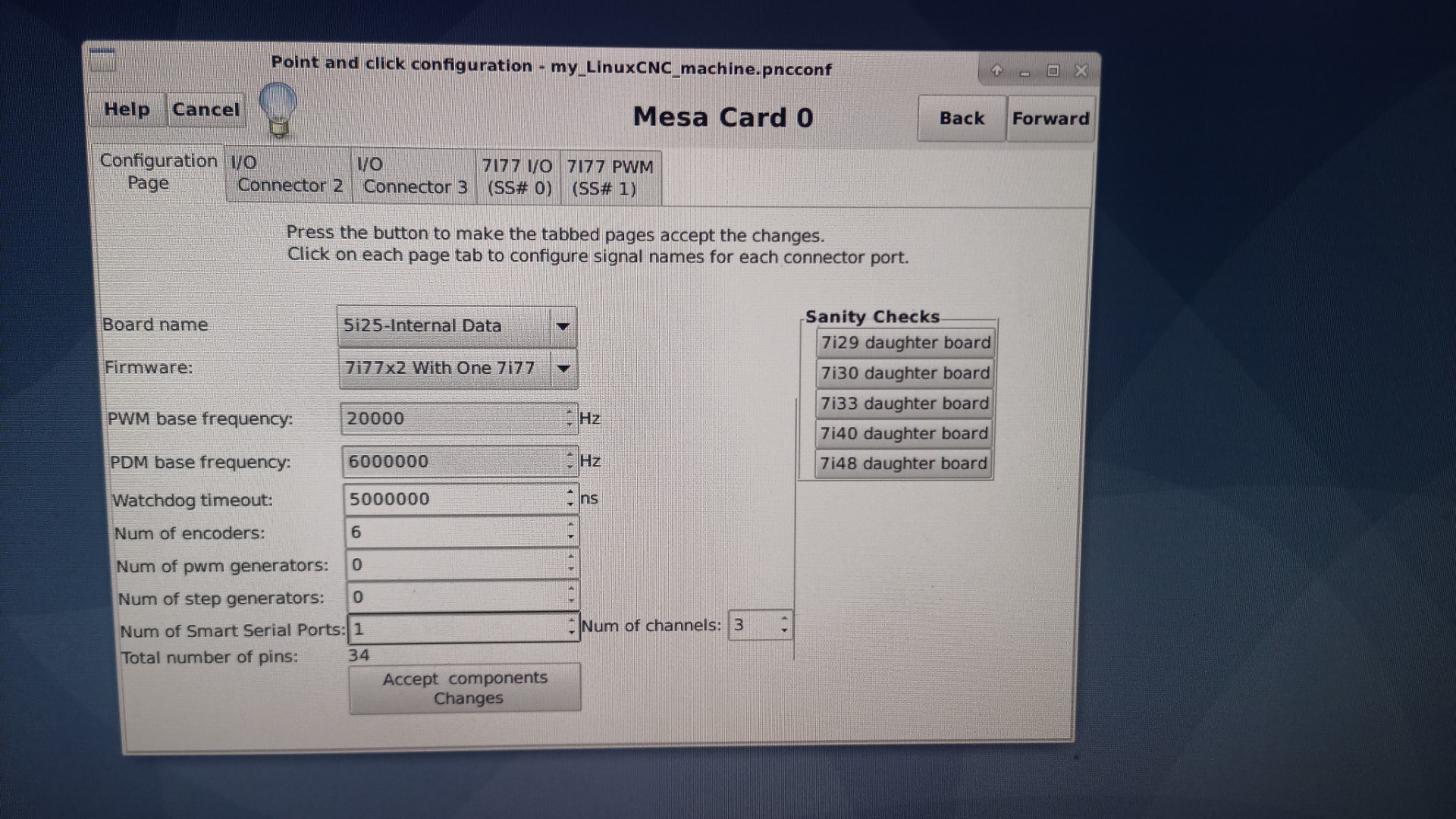

robokop píše: 31. 7. 2022, 4:48 to bude patrne jinym firmware
Hned na tom prvním obrázku tam mám Firmware 7i77 x2 With one 7i77

K tomu PNCconf, já jsem vždy stáhl soubory z mesanet (u 5i25 je suport software, tam si vyhledám své soubory .pin, .bit a .xml) potom jsem udělal mesaflash souboru .bit do mesy5i25 (info v dokumentaci k 5i25) a nakonec jsem v linuxu vytvořil soubory jak píše juro v 3-tím příspěvku na této stránce: viewtopic.php?t=13498&start=30

Ten pncconf nie je stopercentny. Beriem to ako zakladny nastrel . Nezmienil si sa, ze si flesoval kartu 5i25-ku. Ale to si urcite robil. Ten navod co som robil podla odkazu o prispevok vyssie je uz minulost. To uz nemusis robit.
