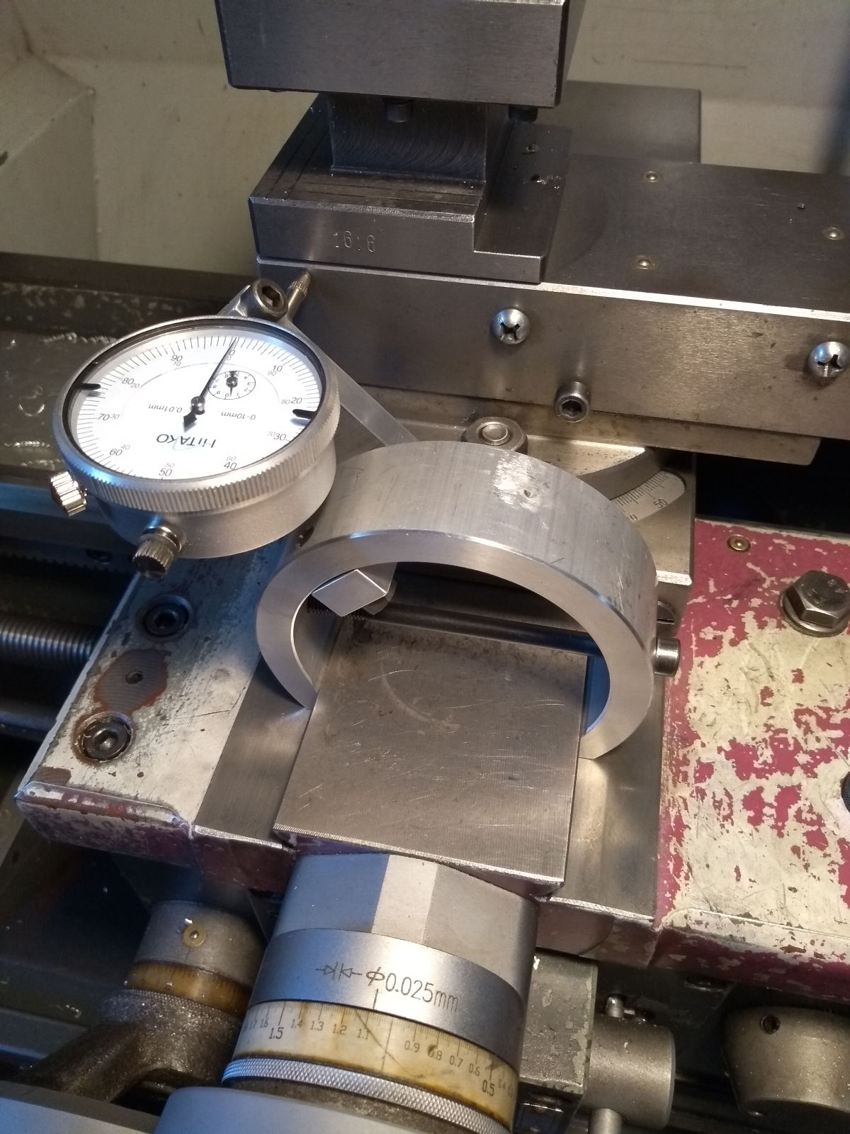

Tak jsem se konečně dokopal vyrobit slušný držák hodinek na opakované najíždění přesných průměrů. Nonius není dost přesný, a normální magnetický držák je zrádný - překáží tam, pak si do něj snadno drbnu, a soustružím zmetky.
Není na tom nic objevného, snad jenom netradiční tvar podkovy. Stačilo zvolit silnostěnnou trubku vhodného průměru (D=100 mm, d= 80 mm, stěna 10 mm) a částečně ji odříznout, a odpadla potřeba frézování rybiny, do které se člověku ne vždy chce :wink: Současně tak vznikla možnost snadného svírání.

Zajímavý, co třeba ten šroub zakončit hlavičkou s rádlováním? Odpadlo by použití klíče a bylo by to pohodlnější.

... a kam to dáš při točení většího průměru (nebo delšího nože) ?
a použij hodinky s delším zdvihem, při odjetí z řezu tyto krátké lehce nepozorností zničíš - a pak delší hodinky dovolí přesně točit něco jako odstupňovaný "stromeček"

Išlo by to pri takej hrúbke steny trubky spoľahlivo dotiahnuť? Predpokladám, že by bolo treba ešte na vrchu toho oblúka urobiť zárez, aby to šlo rukou spoľahlivo doťahovať.
Každopádne palec hore, luxusné riešenie

Samo že s delším zdvihem by byl fajn, ale když víš co děláš tak stačí.

Radek335 píše: ↑5. 9. 2022, 7:33 Zajímavý, co třeba ten šroub zakončit hlavičkou s rádlováním? Odpadlo by použití klíče a bylo by to pohodlnější.
No vidíš,, to jsem mohl. Ale mám vše na 6ky imbusy a u každé mašiny mám imbusový šroubovák č. 5 s kuličkou 8)

chb píše: ↑5. 9. 2022, 8:18 ... a kam to dáš při točení většího průměru (nebo delšího nože) ?
Pravda, má to svá omezení.
Mé hodinky mají zdvih ofiko 10 mm, reálně 12 mm, existují i delší?
Samozřejmě se musí opatrně.
Určitě, mam asi 25mm mitutoya a videl jsem tusim 40mm u někoho

jo, jsou i delší 50-75 mm
jediné co jsem vždy hledal, aby měly velký ciferník i pro tu malou rafičku - a to už se musí hledat :-)
tady ukazuji velké 30mm viewtopic.php?t=12985&start=270
