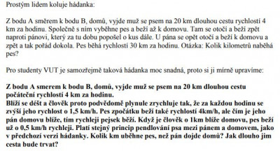

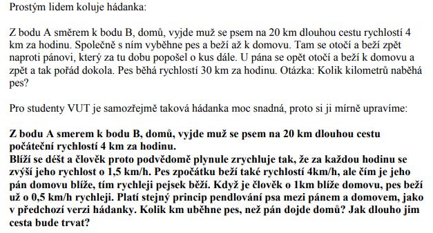

picom píše: 2. 12. 2022, 2:20 ...Něco těžšího by nebylo ?
Ja trochu tezsi zadani kdysi vymyslel pro studenty. Neni to ale az tak rebus, spis zkratka priklad z kinematiky.

picom> nerozumim, 150 ceho?
GeeSnake píše: 2. 12. 2022, 8:39 ...ovšem mnoho, protože kolem 20-24 km trenovani psi přechazeji z klusu do cvalu a to žádný pes pět hodin nevydrží...
Pet hodin? To neni spravne. A vzdalenost take nesedi.
Je to blbost, trénováný tažný pes uběhne za den i 200-220 km s pauzou na odpočinek, ovšem běhá rychlosti cca 10-11 mil za hodinu což je nějakých 18 v hodině....
Znamena to, ze se domnivas, ze pes pobezi nakonec rychlosti vyssi nez 18km/h? To je taky spatna uvaha.
To prvni nereste, to je jen uvozujici, moc snadny. Jde o ten tucne zvyrazneny text.

picom
Příspěvky: 2127
3. 12. 2022, 6:30
20km rychlostí 4km/h ujdu za 5 hodin
pes za stejnou dobu uběhne rychlostí 30km/h 150km
asi jsem to nepochopil
Vzhledem k tomu, že jsem nikdy nebyl student, jsem druhou část nečetl.

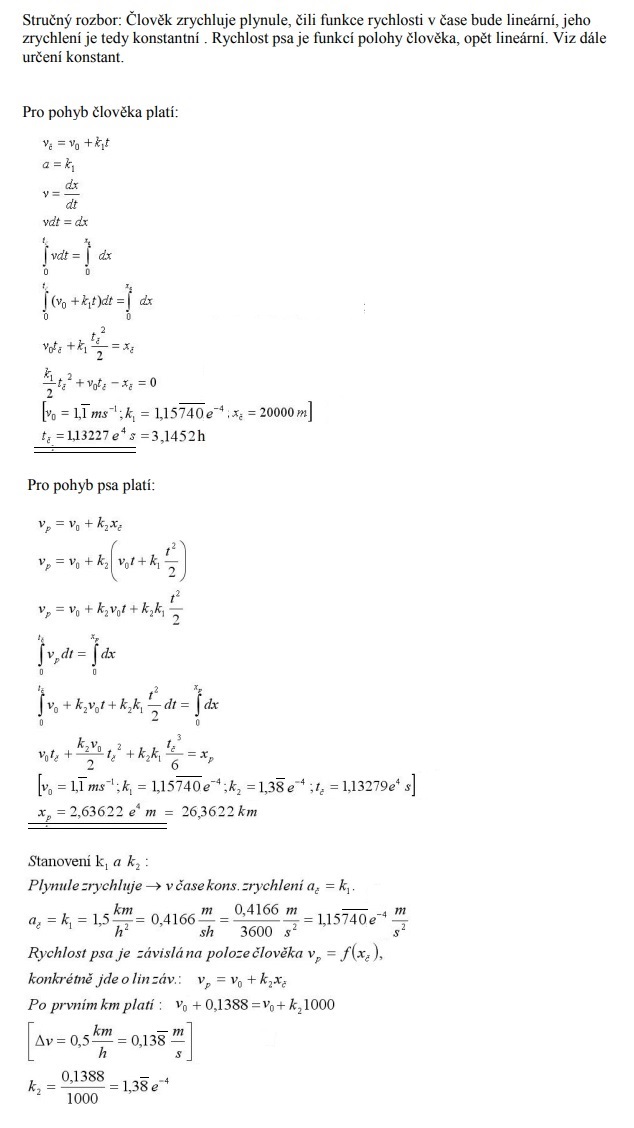

CZ_Pascal
Příspěvky: 870
25. 12. 2022, 10:06
Mňo tak mě to nakoneco docela potrápilo.
Začal jsem s tím že bude potřeba integrálek, ale pak jsem to (k mému překvapení) "zvládl" nakonec i bez něj - jenom ten výsledek jaksi vůbec neodpovídal :lol:
Tak jsem se pokorně (a s velkýma útrapama) vrátil k tomu primitivnímu integrálku a asi jsem to tedy nějako dal:
Čas do cíle : 3,1452 [hodin]
Pesan naběhal 26,36221 [km]
Dawe
Příspěvky: 2540
26. 12. 2022, 10:21
CZ_Pascal> no vyborne! To je spravny a dokonce presny vysledek, takze to nebylo numericky integrovano v excelu :)
Jak jsi postupoval? Klidne hod fotku papiru.
CZ_Pascal
Příspěvky: 870
26. 12. 2022, 1:24
Abych si nemusel sám naliskat, tak jsem to radši přepsal až tu finální verzi bez škrtanců :roll:
Vypocet
Vypocet
Jinak jsem se samozřejmě neštítil si pro blbosti typu řešení kvadratické rovnice pomoct kalkulajdou na netu a stejně tak jsem si neváhal pomoct s numerickým integrováním v excelu, abych viděl jestli jsem tak nějak na správně stopě. (v tom excelu jsem počítal radši s více destinnýma místana než je na papíře).
Dawe
Příspěvky: 2540
26. 12. 2022, 8:27
CZ_Pascal> parada, jsi kreativni, chvalim.
Doplnuju teda jen obecnejsi reseni.
