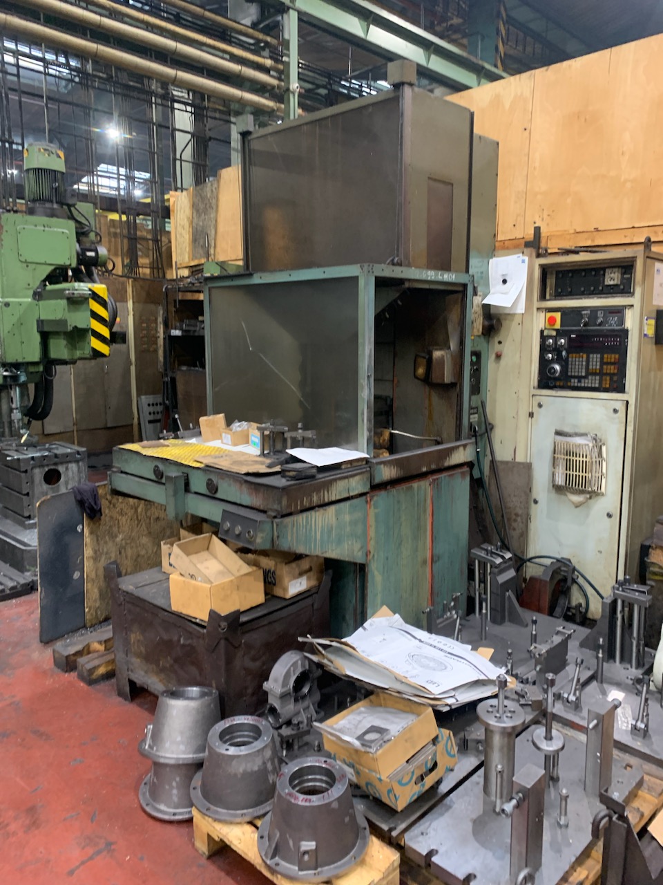

Dobry den prajem,
Pani mam k dispozicii zakupit takuto frezu vid foto. Viete mi niekto povedat co to je za cnc freza, naco je vhodna, ake ma vyuzitie v dielnicke, akym.programom.sa.programuje a ci sa da na nej naprikrat gravirovat alebo napriklad pisat na nerezovy plech nadpisi POZOR PES a podobne alebo vyvrtavat s vyvrtavacou hlavou nejake opotrebene diery na nejakych ulozeniach.
Dakujem
Příspěvky: 7570
2. 12. 2022, 8:48

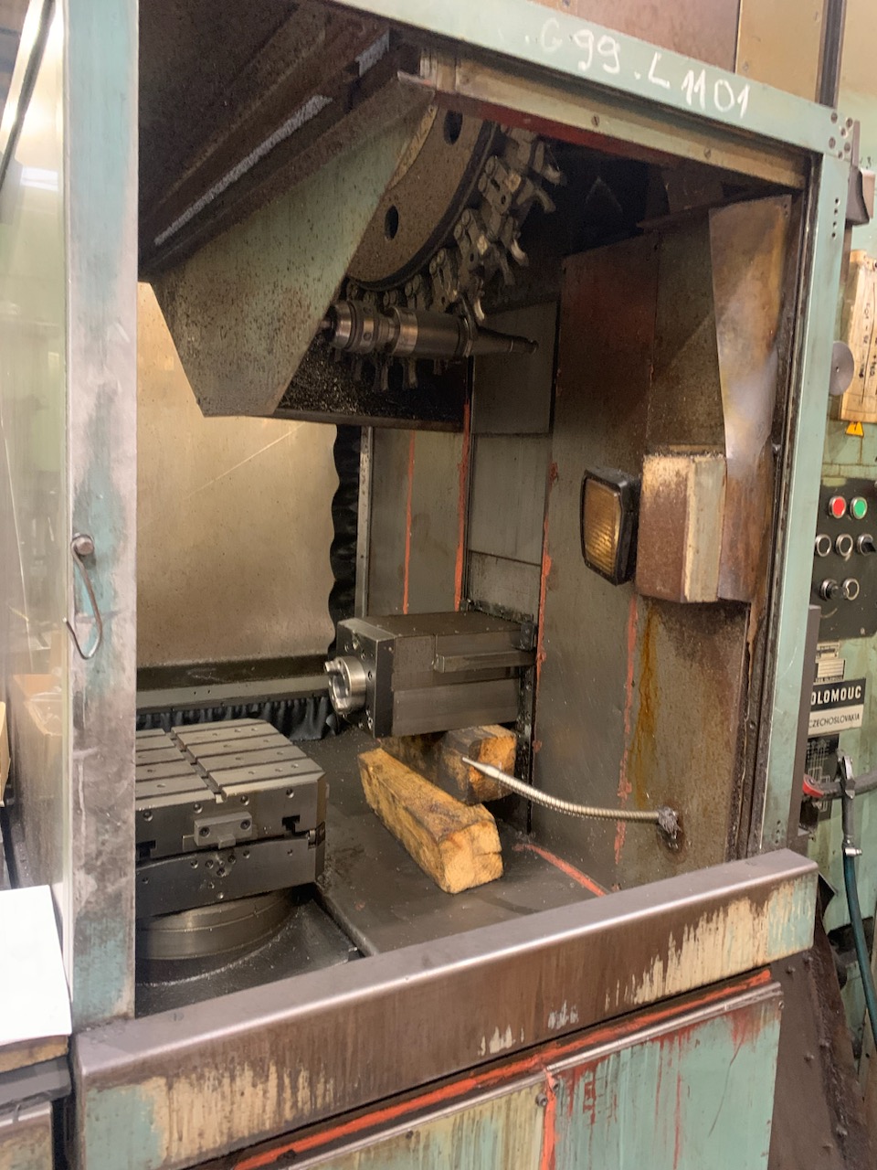

podle fotek je to mašina určená pro obrábění skříňovitých součástí o rozměru odhadem tak 30x30x30 cm, možná max. některý rozměr do 50 cm
upínání asi vždy do nějakého přípravku
řs odhadem z 80. let - tomu bude odpovídat komfort programování, dostupnost servisu a dílů
na 99% nekompatibilní s čímkoli současným
na věci co chceš dělat na tom zapomeň, není to vhodné ani na jednu z nich
každá z těch věcí cos uvedl jako příklad má úplně jiné požadavky na stroj a tohle není vhodné ani na jednu
zapomeň na to, nas.... si do bot

Na její reinkarnaci padne víc práce a peněz než by tě stál nějaký router který je mnohem praktičtější na věci co chceš.

Tuto frézku si domů jen tak nikdo nenastehuje.
Podle fotek má odhadem více jak tři metry.
Díky velkému zásobníku nástrojů ten stroj hodně narostl.

Upřímně...to je zadarmo drahé.
Spíš koukni po nějaké starší nastrojarske CNC frezce 😊. Je to mnohem šikovnější, univerzálnější.
Jinak horizontky teďka frčí. Moc se mě líbí třeba Grob https://youtu.be/IjfvU1AQK5o
