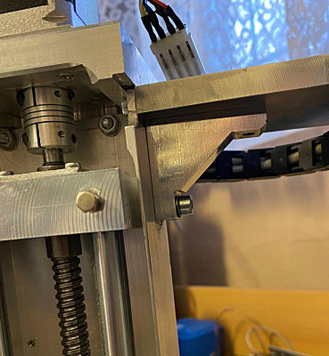

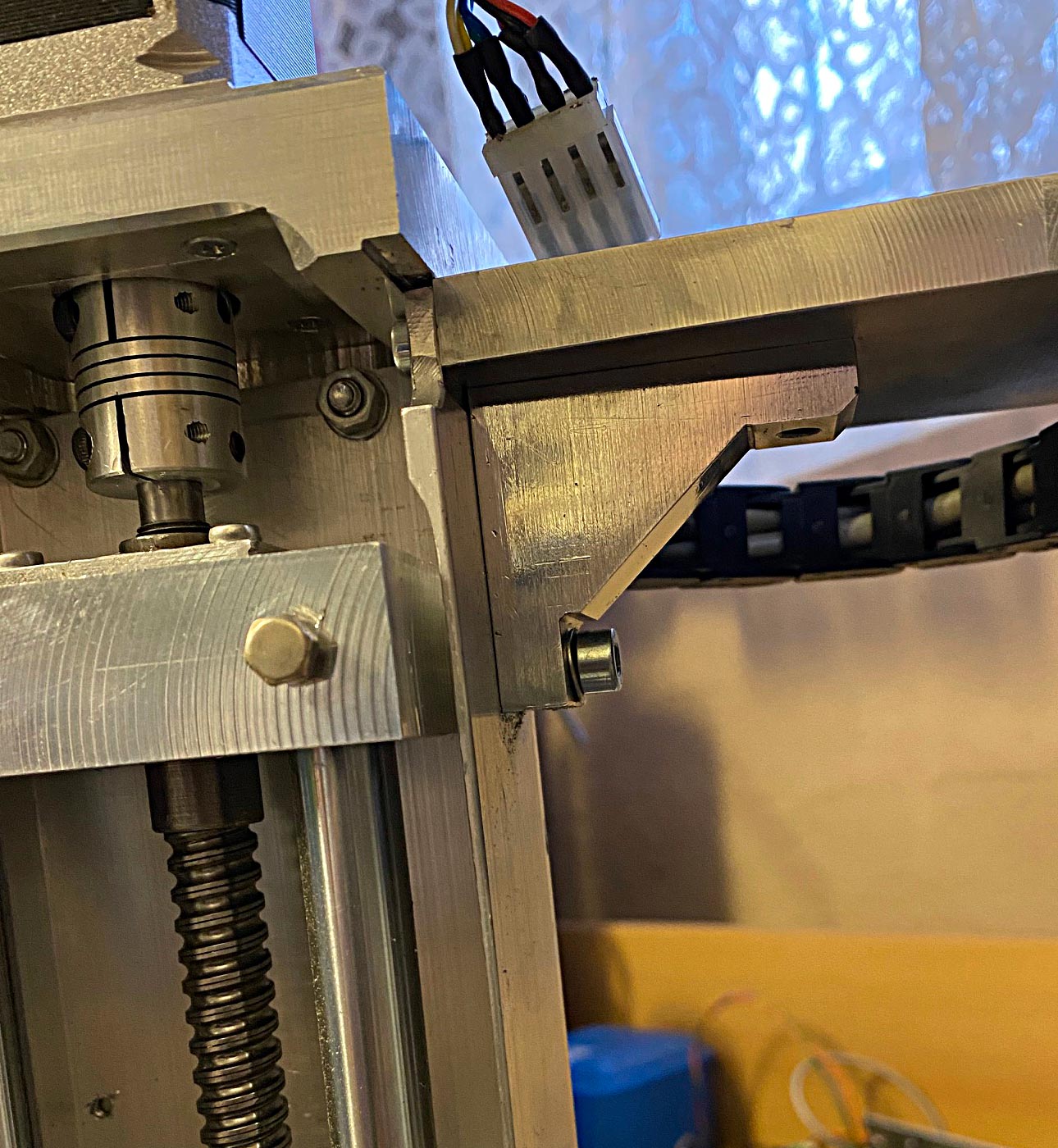

Když jsem zatlačil na BF20 tak sloup uhnul skoro o milimetr. Taky jsem to nakonec vyladil. Mám něco podobného, bočníce 12 mm 2024 dural a taky se to hne. Tak jsem to "zavětroval" úhelníkem 40x40mm a drží to jak hrom. Až budu v dílně, dám fotku.

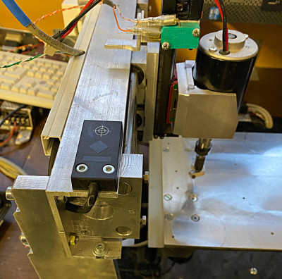

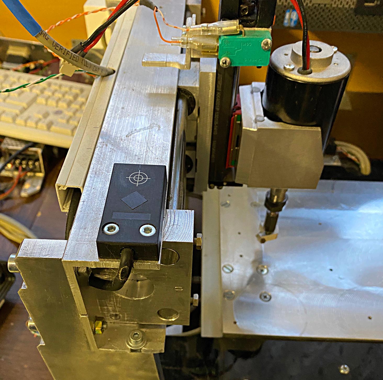

Takhle mám na nejmenším strojku cca 200x300 udělaný portál - U profil zafrézovaný do bočnic.
Tohle je detail na "zavětrování" . Je to na opačné straně portálu pod motorem. V těch kostkách jsou ložiska. U motoru je dvojité s kosoúhlým stykem a na druhé straně už jenom jednoduché, volně posuvné.
Protože je to gravírka a vrtačka na plošné spoje, tak tomu odpovídá i výkon vřetene. 200W motor který se dá trochu přetížit, max. dosažené otáčky cca 6500.
Ještě se vrátím k té gumě. Pan VW ve svých autech na motorech větráků taky používá gumu na uložení ložisek. Možná vibrace nebo hluk. No a čínskej soudruh "vymyslel" motor a pojmenoval ho vřeteno. Fakt je, že téměř identickejch motorů je na ebay hafo
Ty šroubky na zajištění tyčí jsou proto, že jsem ještě nekoupil M5 červíky. :-)

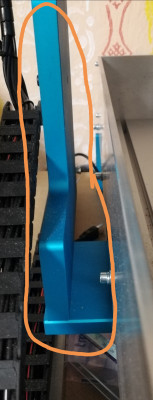

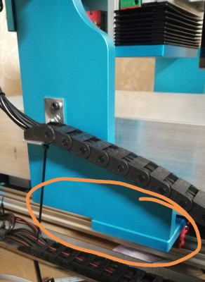

Tohle by asi šlo dodatečně vyztužit. Stará 3040 tam výztuhy měla i když dost slabé.
Koukám, že to kluci čínský flákaj pořád stejně.
Dají kolejnice, ale nedají výztuhu :-(
Si to fakt budu muset postavit sám :-/
Škoda, že jsem zapoměl změřit tuhost XZ u týhle mašinky co jsem stavěl i když je to jen manipulátor, že bych využil část výkresů.
