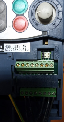

Zdravím pánové.
Je tu někdo, kdo provozuje tento měnič - FRN0.75C1S-7WB.
Koukám do toho manuálu už hodinu, ale nerozumím jazyku kmene , z něhož pochází překladatel.
Pro začátek bych potřeboval přepsat čas rozběhu a čas doběhu( teď je tam 0) a parametr pro změnu směru otáčení.
Díky moc předem.

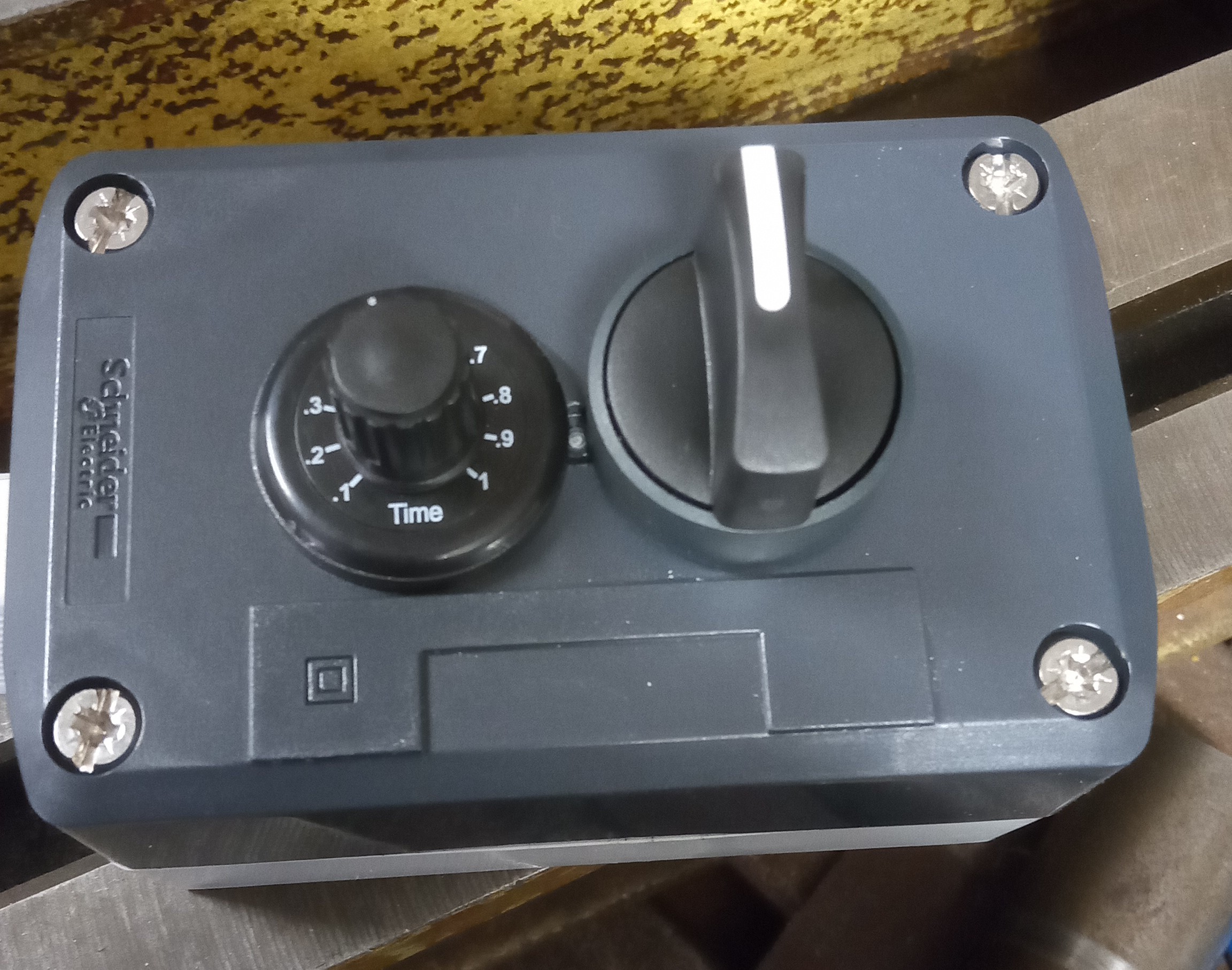

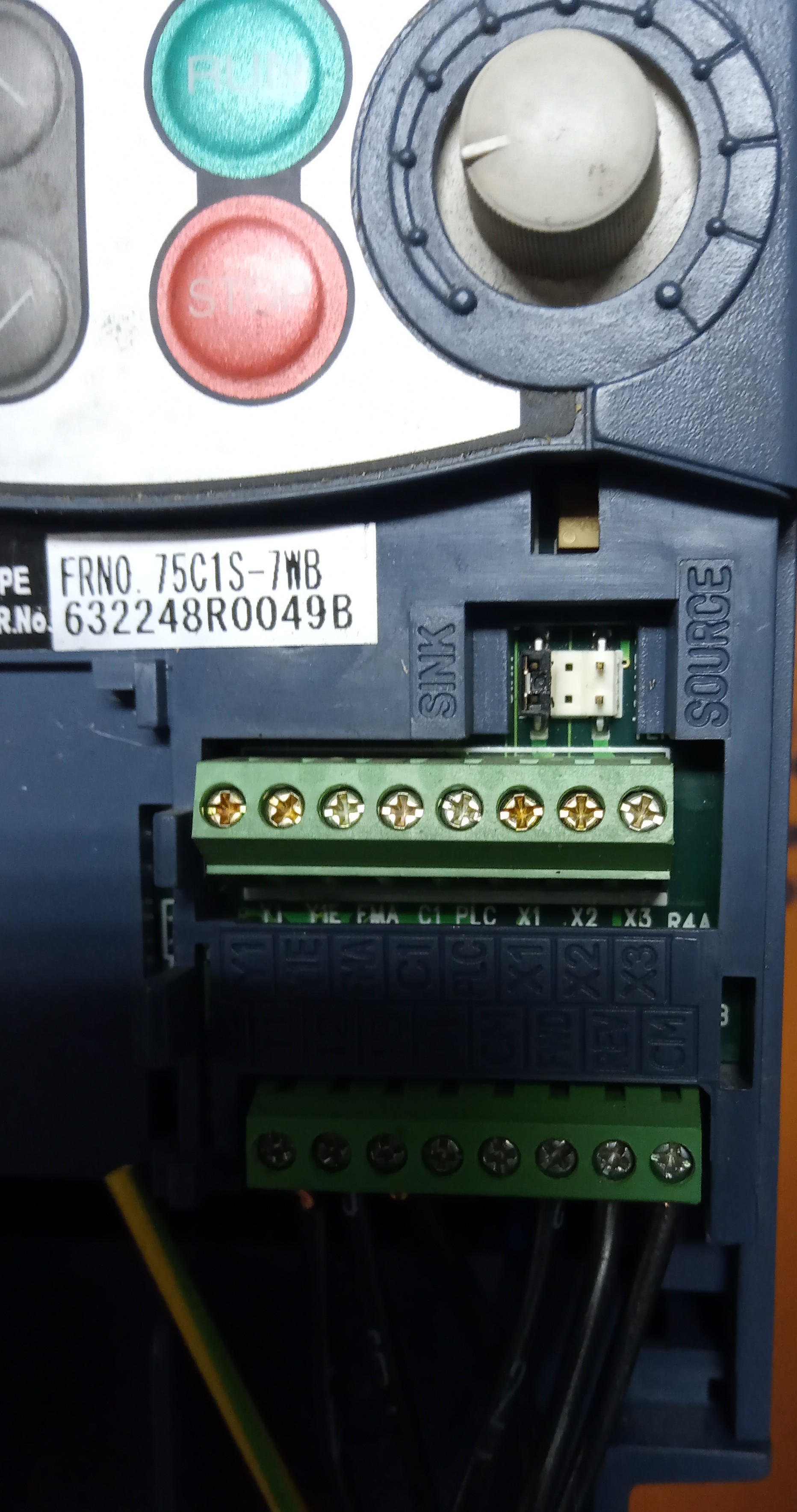

Prosím radu.
Rád bych si připojil vzdálené ovládání - zapnout pravý - zapnout levý a potenciometr. Nemůžu ale v manuálu dohledat na které svorky to mám připojit a který parametr přepsat.
Předem děkuji případnému zachránci.

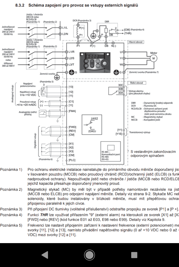

trnkav píše: 8. 4. 2023, 3:14 Prosím radu.

9. 4. 2023, 8:54

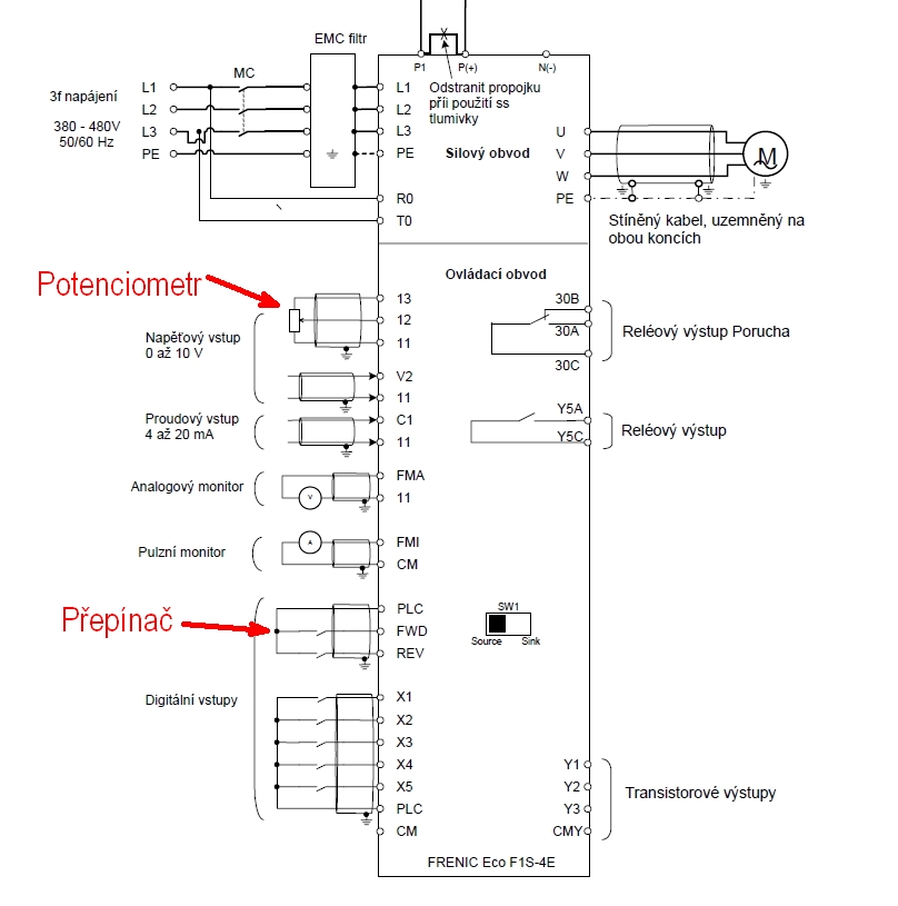

Díky.
Včera jsem zapojil dle schématu co jsem našel, ale nefunguje mi přepínač. Pouze potenciometr.
trnkav
Příspěvky: 1033
9. 4. 2023, 11:14

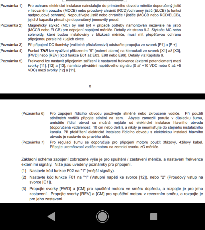

Parametr F01 - 1
Parametr F02 - 1
Potenciometry fungují oba( ten na panelu by neměl)
Zapnutí ale stále nejde.
Parameter E98 pro FWD je na hodnotě 98
Parameter E99 pro REV je na hodnotě 99
trnkav
Příspěvky: 1033
11. 4. 2023, 7:05
Tak se konečně povedlo. Stačilo přehodit pin na pozici SINK.

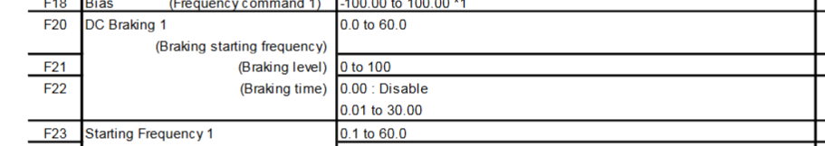

Ještě bych se zeptal na 1 drobnost.
Pokud vypnu pohon, měnič snižuje frekvenci až na 0 a cca 5 sec ji drží - nejde ručně otočit motorem. Potom začne opět blikat nastavená frekvence a s motorem jde normálně točit. Těch cca 5 sec je parametr, který se nechá změnit (jaký parametr) , nebo je to dané.
Díky

trnkav píše: 15. 4. 2023, 4:58 Ještě bych se zeptal na 1 drobnost.
Díky
Měnič až do nastavené frekvence brzdí snižováním frekvence. Pak přejde na stejnosměrné brždění. Pustí tedy do cívek // cívky // DC napětí, jehož úroveň a dobu nastavuješ. Nežli je toto brždění vypnuto, motorem jde otáčet jen těžko. Parametry okolo DC brždění // počáteční frekvence, úroveň a čas jdou zpravidla nastavit.

15. 4. 2023, 8:38
Čas doběhu je doba z provozní frekvence na 0. Nebo se pletu? Tohle je čas, od zastavení 0 hz po uvolnění rotoru, kdy s ním jde volně otáčet.
Milan199
Příspěvky: 3513
15. 4. 2023, 8:44
Právě že to není až na nulu. Někde tam bude parametr počátek DC brždění. Tam přestane měnič generovat "sinusovku" a pustí to DC.

Jsou to tyhle funkce // pokud jsem stáhl správný manuál //. F20+F21+F22
K době doběhu je to takový přívěšek. Když dáš F22 = 0 - tak se to vypne. Ale nedělal bych to.
