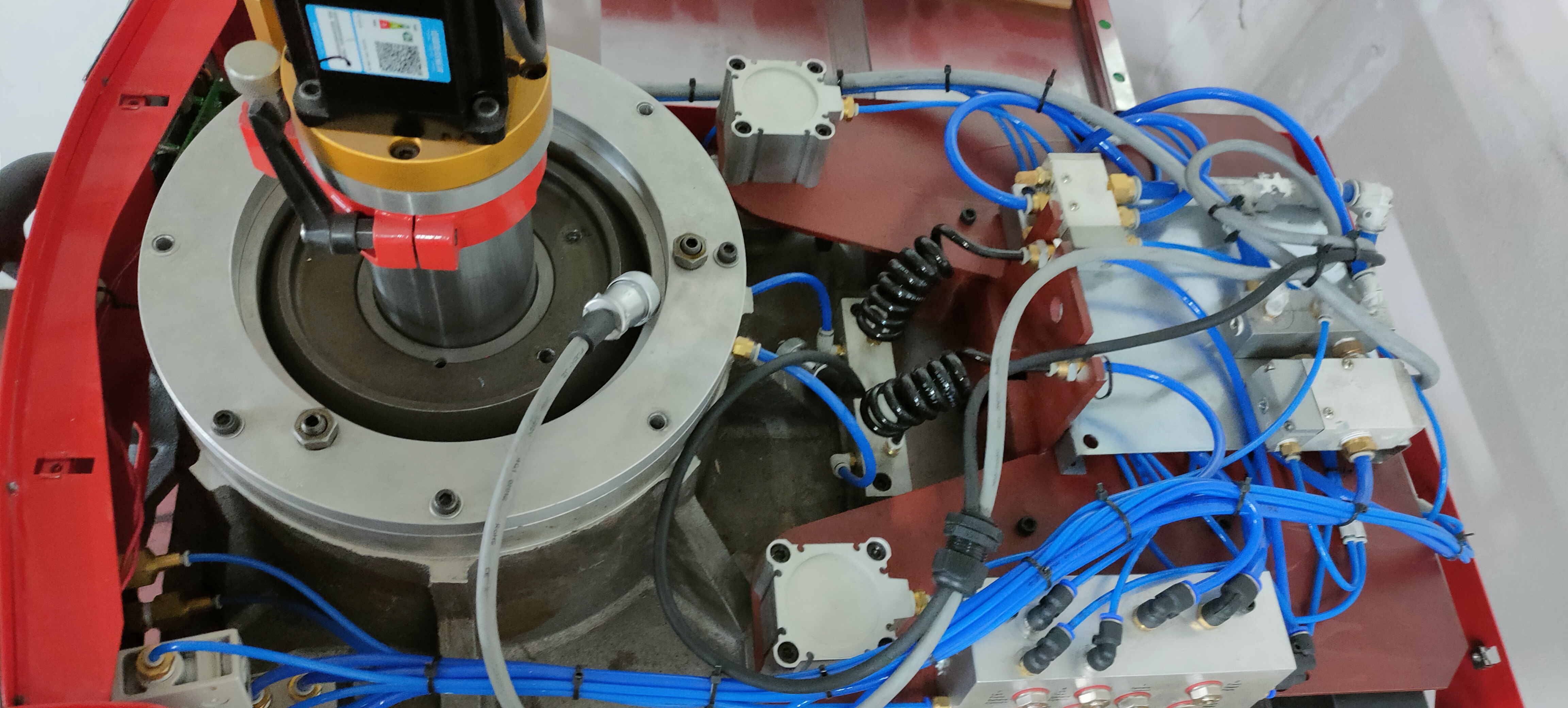

Zdar,kupoval niekdo nieco vetsie z Alibaby? Chcem si kupit stroj na sedla ventilov obdoba Serdi ma to cca 1500kg
Cinan pisal ze to vedia poslat do pristavu (PL) alebo aj do BA tam je o 650e drahsia doprava...ak si to dam poslat napr do PL tak tam vybavujem tie papierovacky ze clo a take?Ked som si nechal nieco mensie poslat tak doslo na mail ze mam tovar a mam poslat vypis z uctu potom objednavku a podla toho som platil clo a dan
Ale u toho neviem ako by to prebiehalo

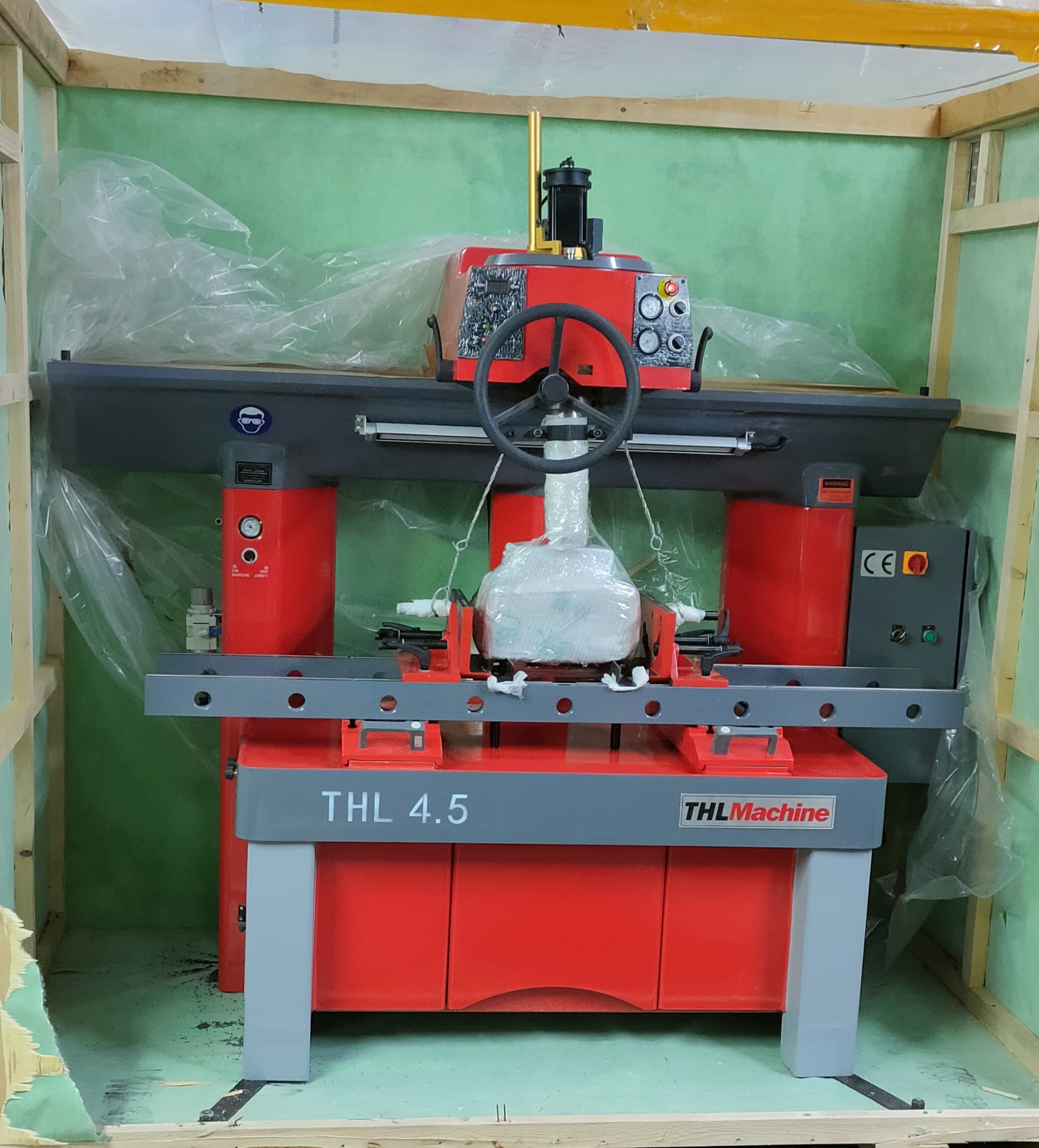

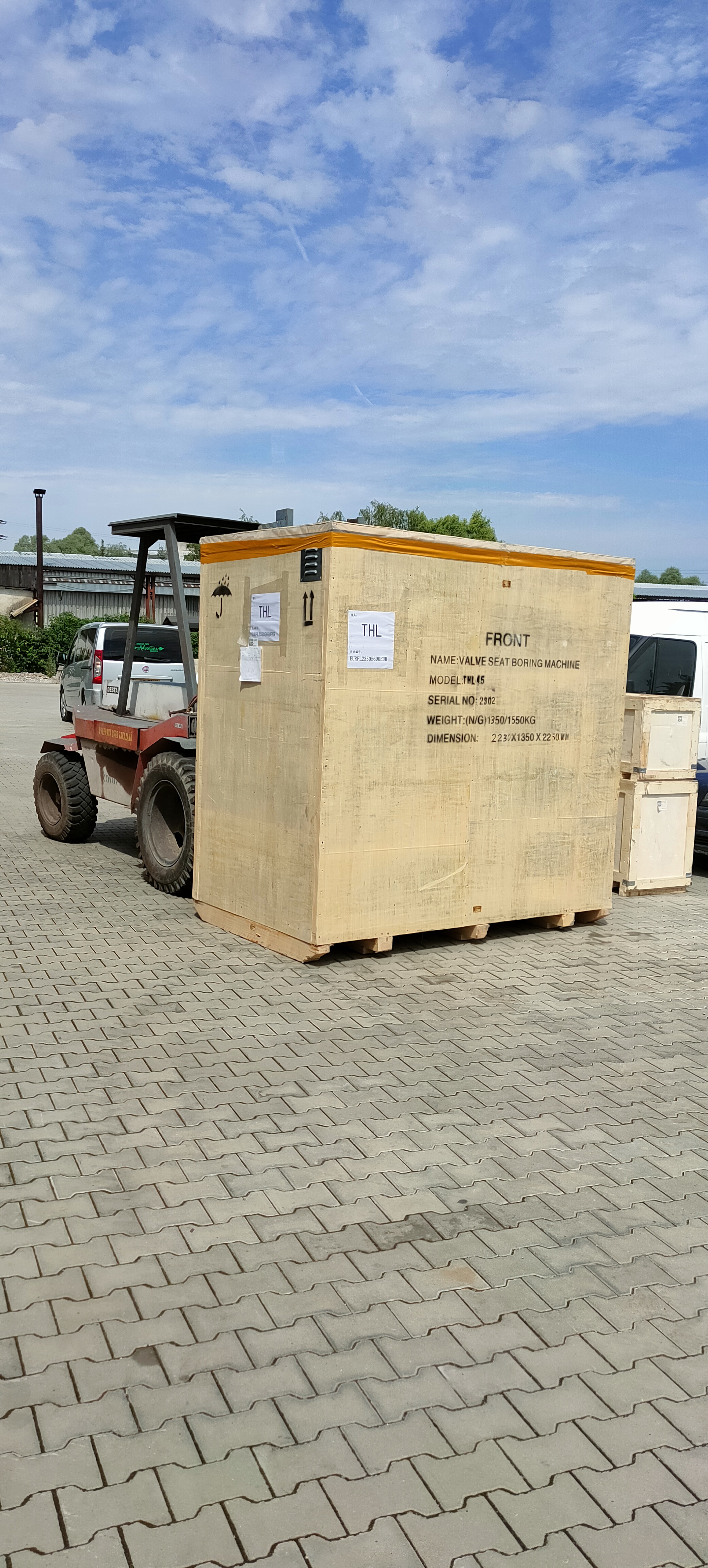

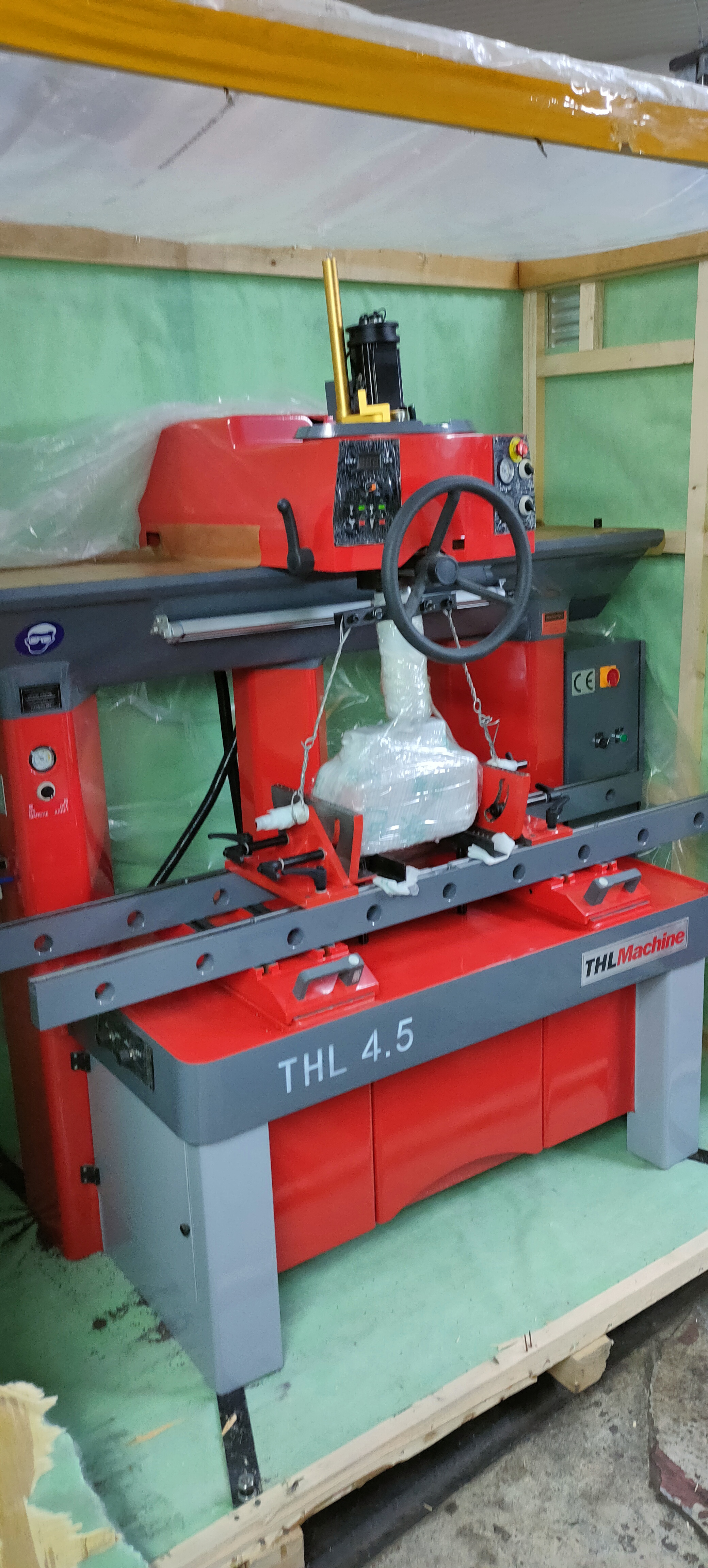

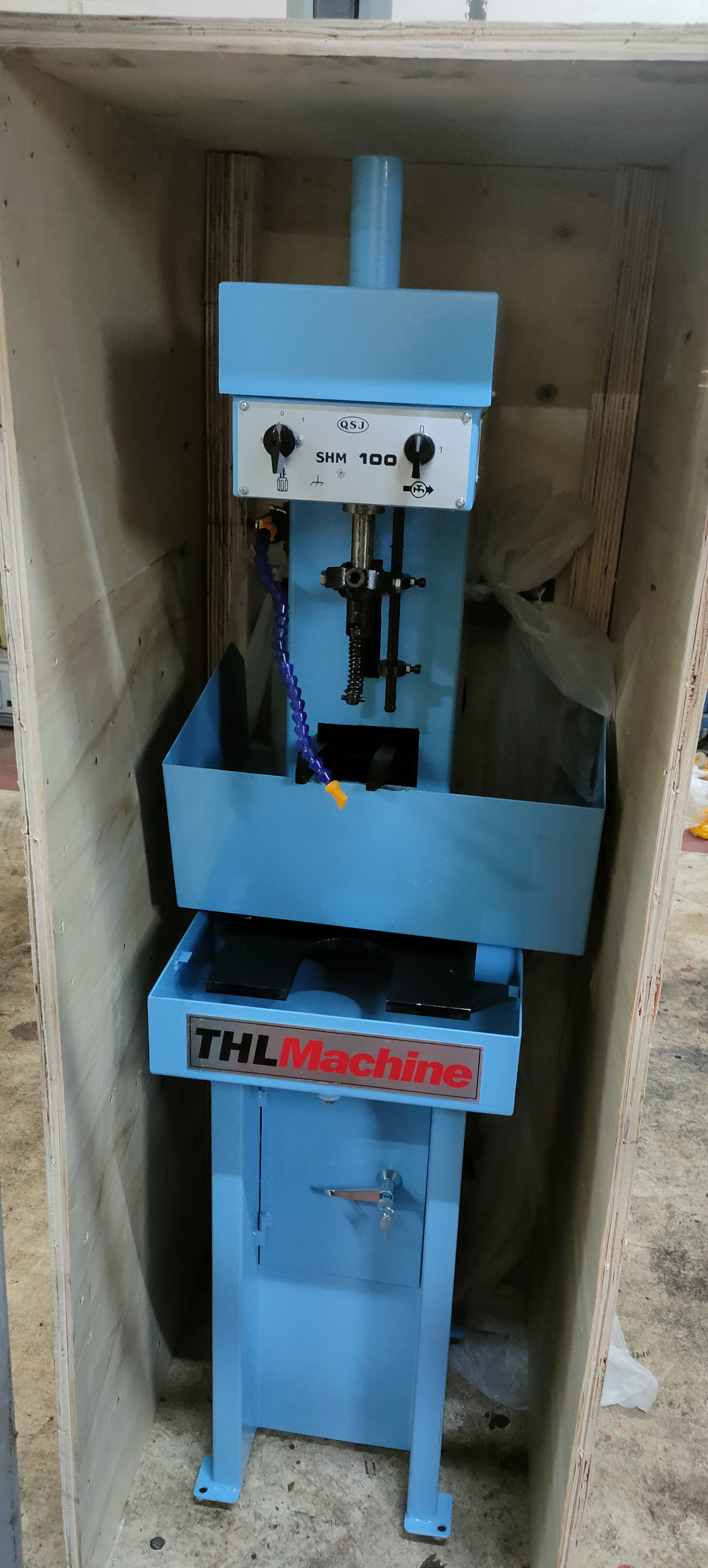

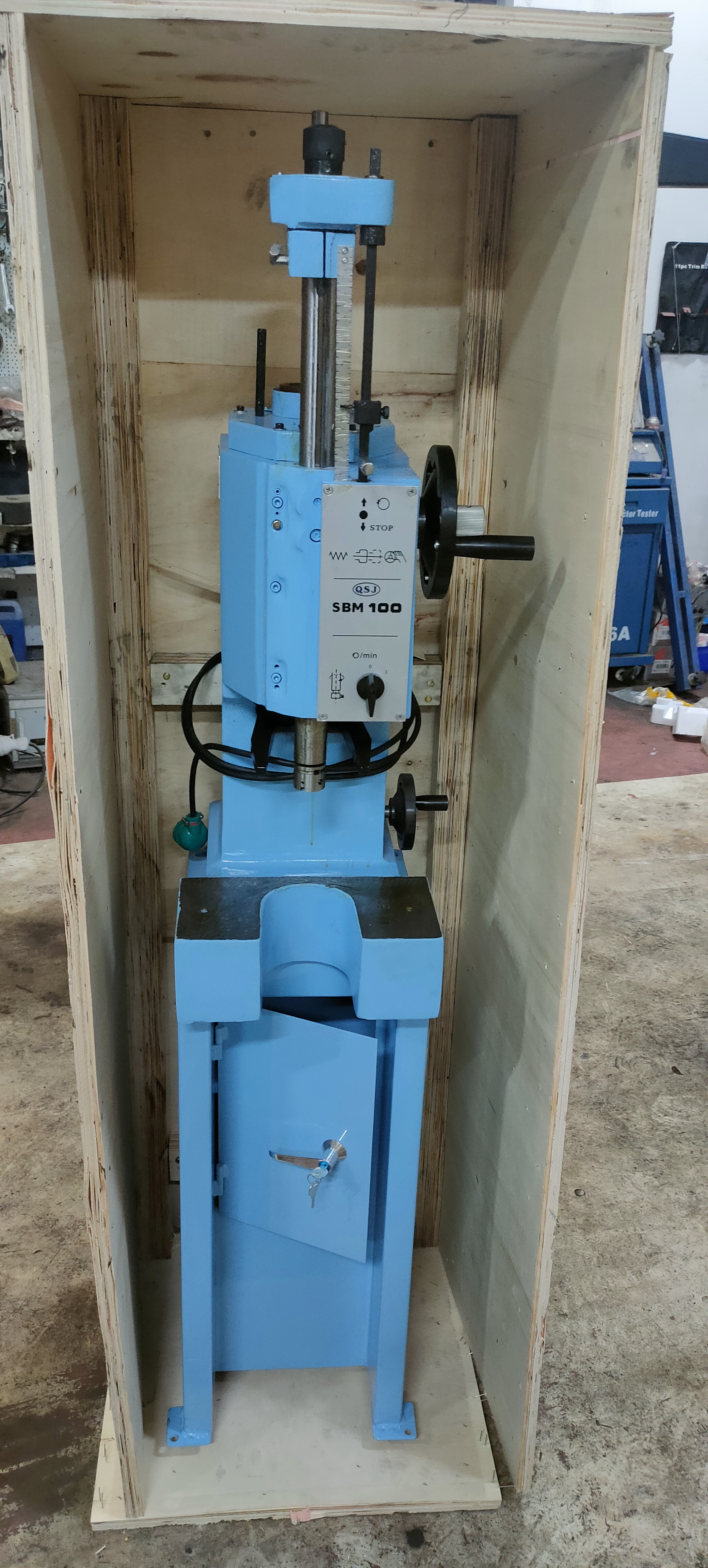

Tak vcera mi dosiel stroj+2mensie
Dokopy 2000kg cca
Cinan chcel 400dol za prepravu cez spolocnost Austromar ta chcela este dalsich 1600eur za kde ake veci manipulacia a vybavenie colneho konania dopravu ku mne z BA (500km) atd.+ Som zaplatil dph 20% a clo bolo 1.7%

forreet píše: 22. 7. 2023, 1:03 Tak vcera mi dosiel stroj
zajímavý
Serdi 4.0 Power jakoby to z oka vypadlo :D
https://www.youtube.com/watch?v=u8q40Sm_NXw
gratuluju
docela by mě zajímalo, jak moc hezky nebo nehezky to číňan udělal
pro zajímavost, tady je o fous novější verze
https://www.serdimachines.com/form-tool ... /serdi-4-5
forreet
Příspěvky: 135
Registrován: 18. 8. 2018, 7:24
23. 7. 2023, 12:58

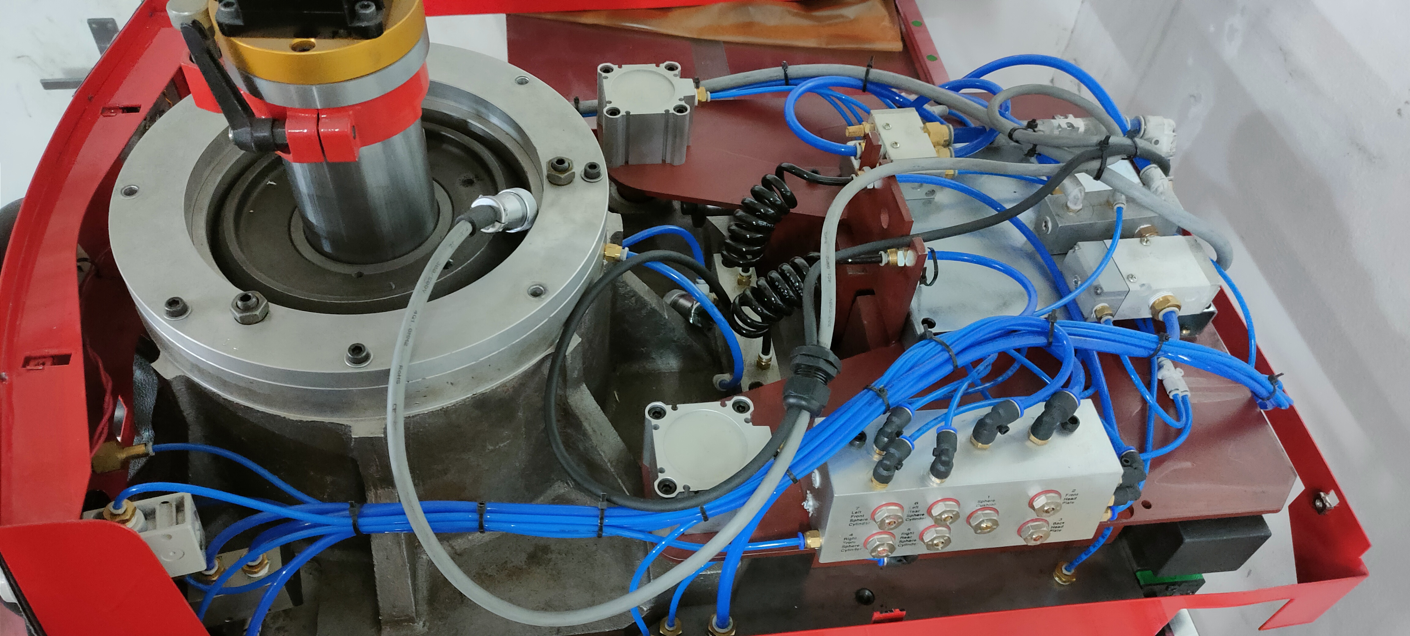

Original stroj som videl parX na zivo inak max videa 🙂
Tak posudit nejak nebudem ani vediet,max som dnes daval dole dekel,aby som vysruboval tie Fixacne sruby co tam boli kvoly preprave 🙂
