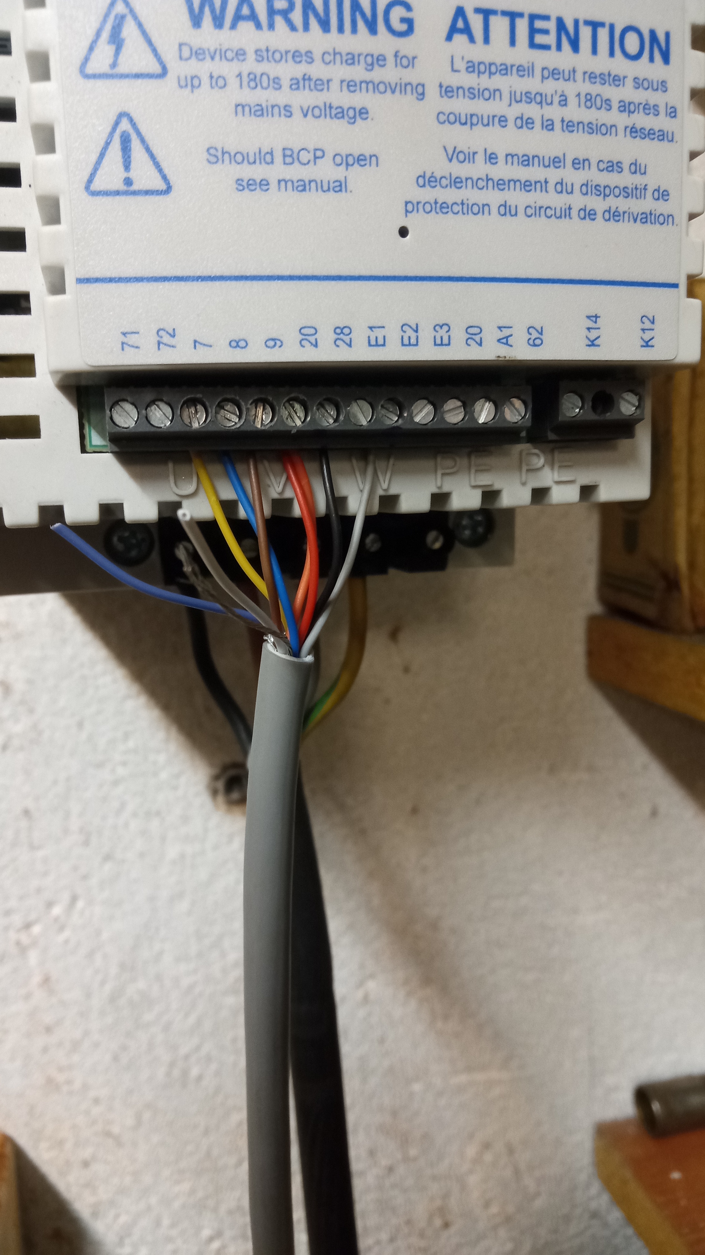

Ahoj.
Mám připojený ovládací kabel u měniče. Je to 9x0.12(jiný neměli). Jak ho pojistit proti vytržení. Není tam žádná objímka.
Díky
Příspěvky: 5244
5. 1. 2023, 9:12
trnkav píše: 5. 1. 2023, 9:09 Ahoj.
Nijak. Ten měnič není vyrobenej aby visel holej na zdi :!: Dej ho do škatule, do rozvaděče, udělej vývodky
Na hobíka to asi jde...

Nemas nekoho v okoli, kdo by ti vytiskl na na 3D tiskarne nejaky "kryt", ktery by se uchytil/nasunul do toho "ozubeni" na plastovem krytu menice?
Tim krytem by prochazely vodice a drzely ho ty zuby a kabel bys fixnul do nej.
Sice nic moc, ale lepsi nez nic.
Nebo uplne samostatny L-profil, ktery pripevnis pod menic a kabel zafixujes do nej - proste jen "spodni celo rozvadece", pokud ho nepouzijes cely, jak psal Charon.

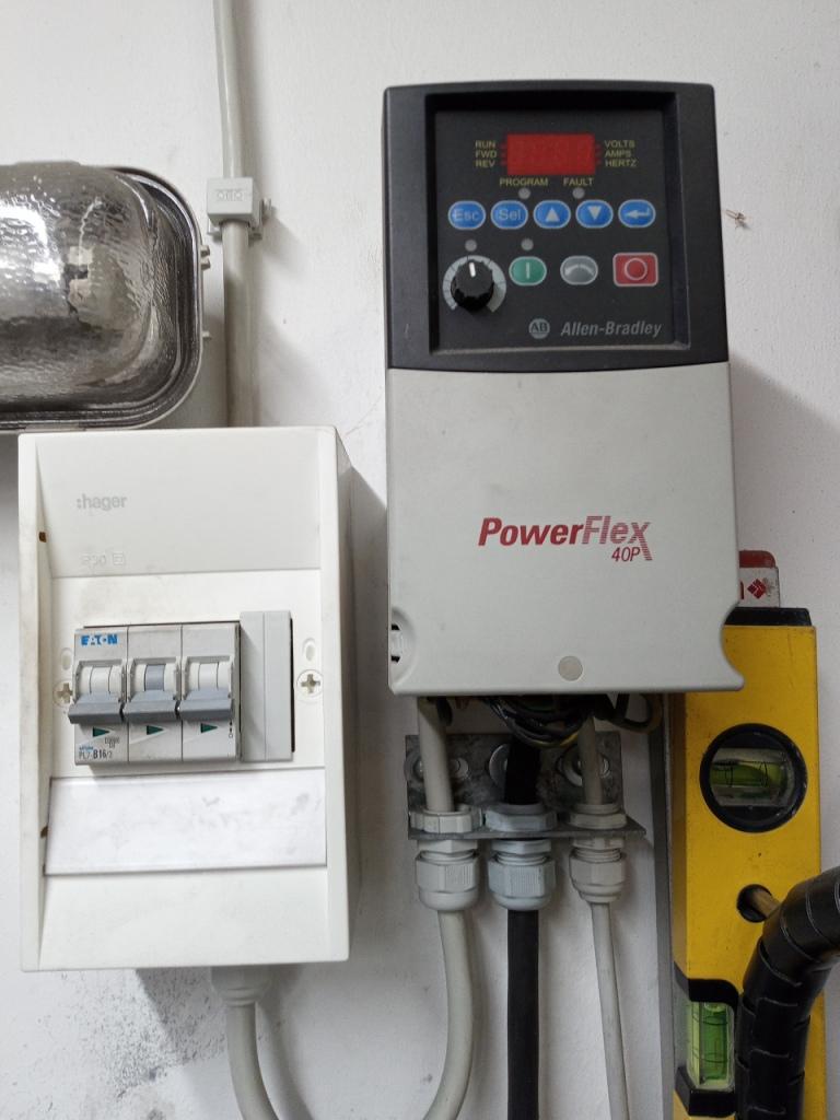

Třeba takhle?
(je to za vrtačkou a 2m vysoko, nedá se na to bez štaflí sáhnout)
Příspěvky: 5244
5. 1. 2023, 10:39
pafik píše: 5. 1. 2023, 9:46 Třeba takhle?
Proč ne, ale tenhle menic ma aspon prekryt svorkovnic, ten jeho je holá bída :lol:
pafik
Příspěvky: 2693
Bydliště: Praha 4
5. 1. 2023, 12:01
Když to strčí do igelitovýho pytlíku, bude to mít krytí IP 06 :)

Vnitřní rozměr krabice by musel být 170x130x180mm. Tu jsem v elektru nenašel. Pokud použiju menší hloubku a vyříznu viko, zakryju vstup a výstup, ale ten slabej ovládací bude stejně na volno, protože je až u horní hrany.

trnkav píše: 5. 1. 2023, 12:10 Vnitřní rozměr krabice by musel být 170x130x180mm. Tu jsem v elektru nenašel. Pokud použiju menší hloubku a vyříznu viko, zakryju vstup a výstup, ale ten slabej ovládací bude stejně na volno, protože je až u horní hrany.
Stačí lépe hledat: https://www.google.com/search?client=fi ... YSTEM00862
Nechybí ti tam něco? Nějaký kryt?
Přece měnič nemá takhle odhalené silové svorky.

Když u těhle krabic bývá problém, že jejich cena se blíží bazarové ceně měniče .... :(
Příspěvky: 5244
5. 1. 2023, 12:32
pafik píše: 5. 1. 2023, 12:26 Když u těhle krabic bývá problém, že jejich cena se blíží bazarové ceně měniče .... :(
Myslíš těch 350 kaček u třeba té elimy :lol:

Pokud chci zakrýt ovládací svorky, musí být vnitřní hloubka min 170mm.
Příspěvky: 5244
5. 1. 2023, 12:40
trnkav píše: 5. 1. 2023, 12:36 Pokud chci zakrýt ovládací svorky, musí být vnitřní hloubka min 170mm.
A co zkusit strejdu gůgla? Asi 20 sekund u pc... Když se budeš snažit najdeš určitě levnější alternativu, jen nebejt línej :mrgreen:
https://www.kvelektro.cz/krabice-gewiss ... u-p1187633
