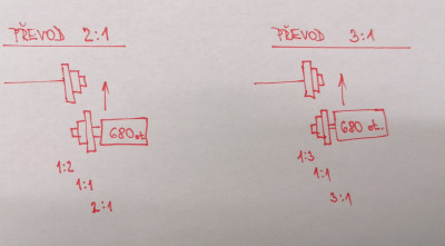

Zdar borci.
Pro konstrukci převodů bych rád znal všechny parametry. Myslím si, že jedním z důležitých je i točivý moment motoru pro přenos síly.
Motor: 400V; 1,1kW; 680 otáček
Chtel bych znát točivý moment, resp. chtěl bych díky tomu následně vypočítat, jaký klínový řemen (šířku) musím použít a jaký může být nejmenší průměr řemenice při poměru 3:1 a 2:1.
Díky všem za pomoc.

Díky moc, Petře, pecka! Jeden dotaz v tomto případě vydal za dvě hodiny hledání.
Dokázal bys i stanovit šířku kliňáku (při jednom řemenu), který by tento výkon přenesl?
Dalším dotazem je nejmenší průměr řemenice (při poměru 2:1 a 3:1), viz foto.
Děkuji moc za vše

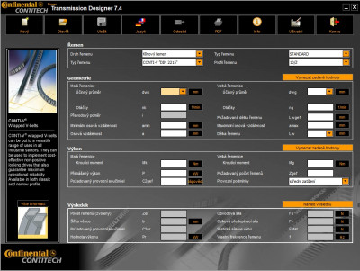

9. 2. 2023, 12:17
Tímhle prográmkem je to hračka: https://contitech-suite.software.informer.com/
