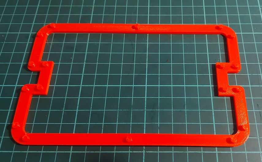

Po tisku rámečku tohoto tvaru se mi obtížně daří jej sundat z podložky.
Je totiž pružný
Už jsem i jeden zlomil a druhý nalomil.
Máte nějaký hint?

Je to pružná podložka, ale ten rámeček je taky pružný.
Naposled jsem musel použít nůž, naštěstí jsem ji nepoškodil.
