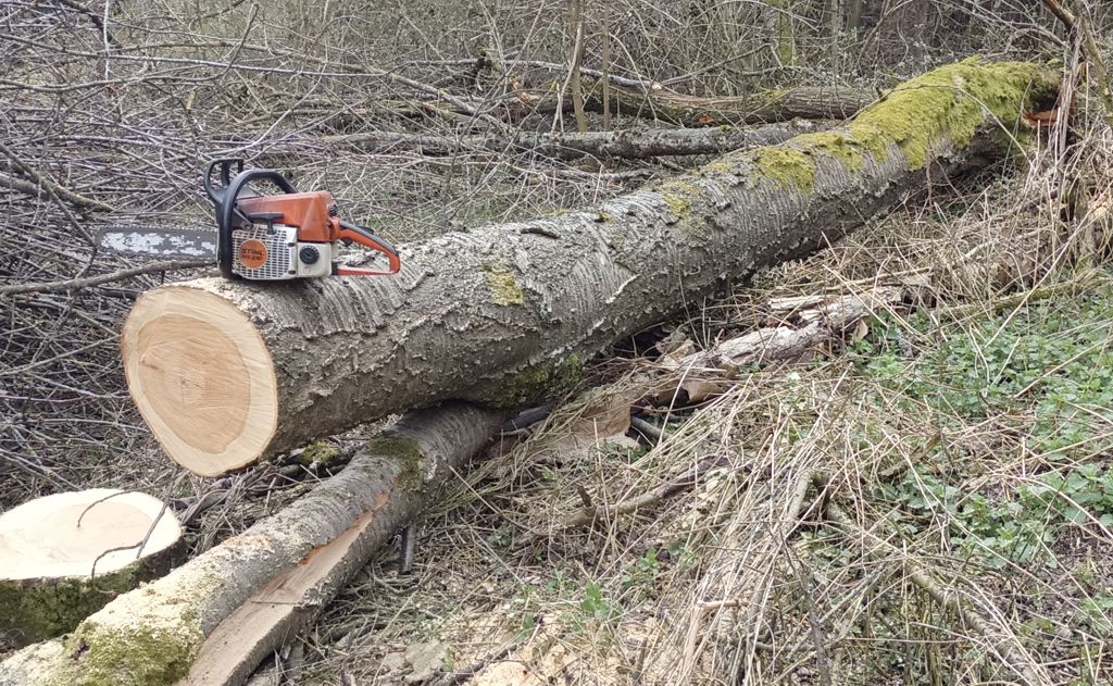

Jsem tak 8m od pařezu a 35cm lišta už nestačí. Co by jste mi doporučili udělat s takovouhle třešní pláňkou?
Na pálení se mi to zdá rozřezat škoda, katr a odvoz na něj bych měl bez problémů.
Mám to nějak nasyslit do budoucna nebo prohnat komínem?

Pokud máš udírnu, tak oloupat, naporcovat a udit.

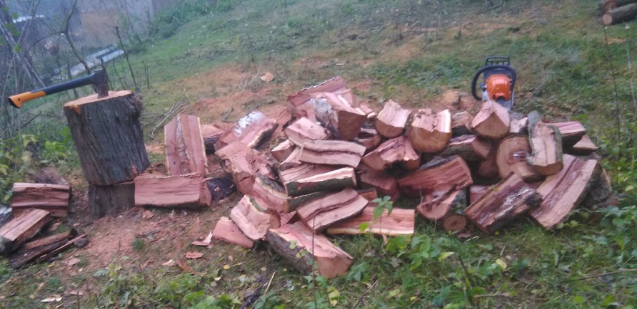

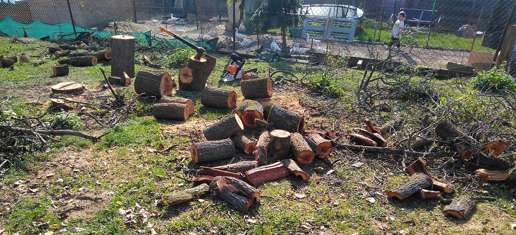

Jestli netocis vazicky, misky a podobne veci z lepeneho dreva, tak to muzes nechat treba na uzeni.
Ja jsem na podzim kacel m.j. dve mensi, ale krasne probarvene stare svestky... a skoncily po kratke uvaze stejne v krbu :P

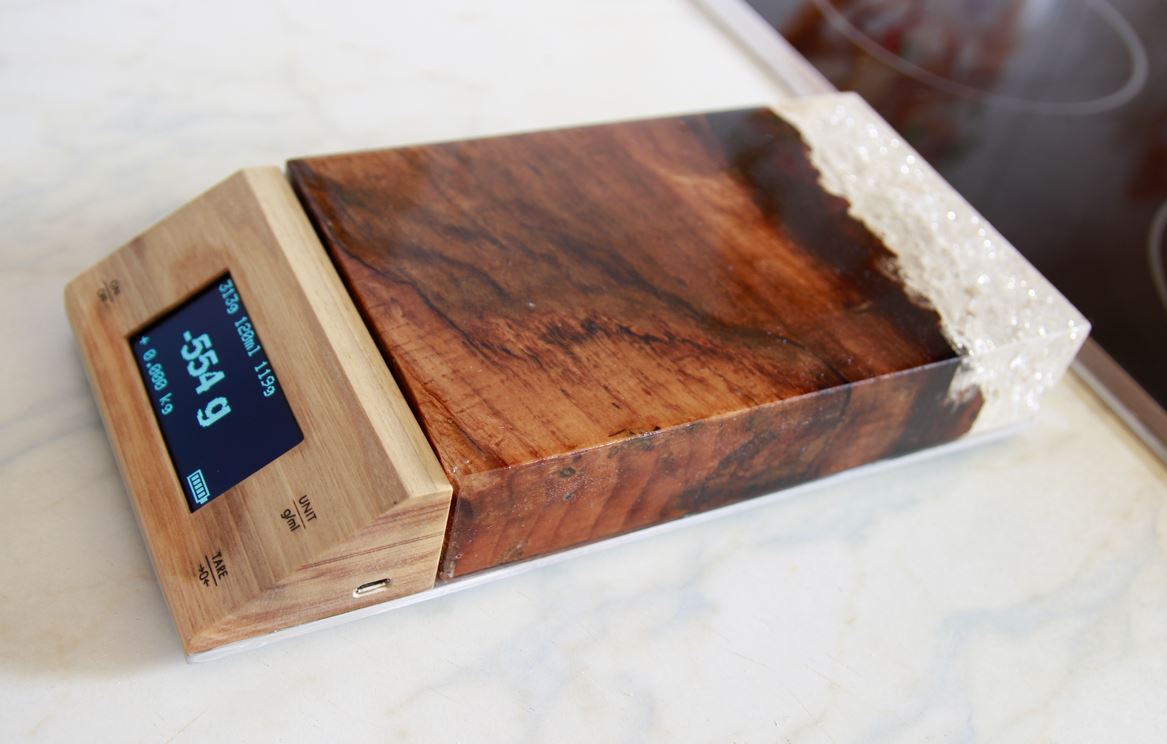

Určitě něco schovat
Měli jsme na zahradě ořech, už byl celý špatný tak šel před pár lety k zemi.
Jako vzpomínku mám pár destiček i špalíků a z jedné jsem manželce udělal kuchyňskou váhu

Ak si to pílil teraz, tak už len hore komínom.

Ak z toho urobíš rezivo, nezabudni ihneď dôkladne odstrániť kôru. Na žiadne drevo tak nejde drevokazný hmyz, ako na čerešňu. Nesmie tam ostať ani fliačik kôry, inak tam tie kurv1 hneď nakladú potomkov, a znehodnotí to rezivo. Viac im chutná bel, ale idú aj ďalej do jadra. Príp to striekni nejakým insekticídom.

V čem je problém? Já nekácel, schodil to vítr asi před 14dny :(

Ze třešně mám dvě desky na stolech ve světnici. Nádherná barva a kresba. Pokud můžeš, nech z toho nařezat fošny, kvalitně oloupej, dej do hráně a přikrej. Buď si z toho něco hezkýho necháš udělat u truhláře nebo to jde i docela dobře prodat. Vyschlé ovocné řezivo je dost ceněné. Teď jsem zrovna mluvil s truhlářem a vyschlej dub +-30kKč/m3 :mrgreen:
Takovejhle hezkej kmen může komínem (ať už udírny nebo čeho koliv jinýho) prohnat jen barbar. Na uzení stačej bohatě větvě, pařez a třeba rozvětvení. Jen s tím je víc práce, takže nic pro lenochy :lol:
Kdybys nebyl tak daleko Jovo, tak bych Ti za ten kmen přivez v metrovkách 2x tolik buku na topení. :wink:

Rychlo natri zrezane konce nejakou farbou, aby to nezacalo moc rychlo schnut, inak ti to roztrha.

Kecy v kleci. Tohle jsou mýty a pověry z dob, kdy existovaly olejové barvy. Tam to mělo smysl.

Čerešňa je docela pekné drevo, ale ak by si naozaj chcel z toho niečo v budúcnosti robiť do interiéru, musí prejsť bezpodmienečne sušičkou, kde sa odstrani vlhkosť na hodnotu okolo 10%. Inak nemá cenu z toho niečo, najmä zlepované robiť. Iba prirodzeným sušením nikdy nedosiahneš to čo v sušicke. Robím s tým denne a stále dokáže masívne drevo prekvapiť svojou schopnosťou zmršťovania(zosychania)🙂
Ak ešte nevieš čo by si z toho chcel, tak daj narezať na 5cm fošne, vyšpánuj, zbav kôry a do sušičky to môže ísť aj neskôr.

Keci máš akurát ty. Syntetika aj alkyduretánova farba normálne fungujú. Aj balzam na ošetrovanie stromov, ale toho by tam minul 4 krabice.

Protože (jarní) míza obsahuje živiny, které tam zůstanou i po vysušení.
Škůdci mají takové dřevo mnohem raději, než to které bylo pokáceno v zimě.
Zkoušel jsem také vyzrávání dřeva pod vodou.
Jednak přitom schne mnohem pomaleji, a také se část mízy vyplaví.

Pokud by jsi byl v dobré dojezdové vzdálenosti (což bohužel nejsi) tak bych ti nabídl odkup toho, co jsi pokácel - až do síly 10 cm hroubí na konci. Ale za rozumnou cenu, za kterou se obchoduje normálně dřevo - protože se bohužel setkávám s lidmi , kteří si myslí, že na tom trhnou majlant. Netrhnou. dostanou kolem 1,500 až 2000 za kubík. Pokud máš tedy možnost pořezu na katru i s dopravou za solidní cenu, tak bych neváhal. Řezivo se dá prodat kdykoliv později za výrazně vyšší ceny (4000 - 15000 za kubík suchého řeziva)
Teoreticky bych to mohl pořezat i já, mám kmenovou pásovku od Pilouse - jenomže já ji mám přizpůsobenou na délky 1 m. Zato na ni ale pořežu cokoliv do uvedené síly 10 cm na čepu.
