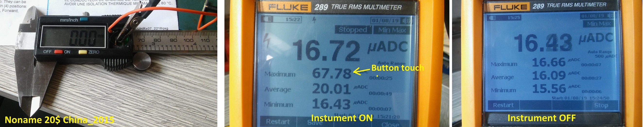

Mne to zajimalo, tak jsem si to meril. Cinska obycejna se chova tak jak pises, basti nejakych 16uA porad, vypnuta ci zapnuta viz obrazek.
Jina cinska (Daniu cervena) na tom byla lip, ale porad i vypnuta znatelne basti. Mitutoyo jsem meril a to vypnute potrebuje jen cca 3uA, pokud si dobre pamatuju.

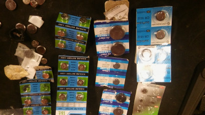

Jinak co se vydrze knoflikovych baterek tyka, tak jsem taky zaznamenal, ze to je nejake horsi nez driv. Kupoval jsem dlouho Maxell ve vetsich balenich a byly dobre. Ale ty pred asi 6-7lety dost podrazily a protoze toho zivim opravdu hodne, tak jsem zkusil prejit na lowcost cinske z Alika nebo eBay.
U tech jsem prisel na to, ze nove funguji dobre vsechny, ale jakmile se skladuji dele nez rekneme dva roky, tak nektere uplne odejdou (nizke napeti i naprazdno) a nekterym v prubehu te doby zasadne klesne kapacita. Maxell to nedelal.
Uplne selhani i pokles kapacity se u me tyka hlavne znacky "Da vinci" v rozmerech 2016 a 2032.
"Suncom" neselhavaji, ale rozhodne klesa kapacita.
"T&E" jsou nejlepsi, tam se mi to jeste nestalo.
edit> nekdy dvema lety jsem potreboval 2032 do ovladace od auta, tak jsem zastavil u Ikea a koupil jejich Ikea brand baterky, myslim 8ks ve zlutem platicku, snad za 60Kc a zdaji se byt dobre, ovladac porad frci.

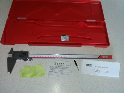

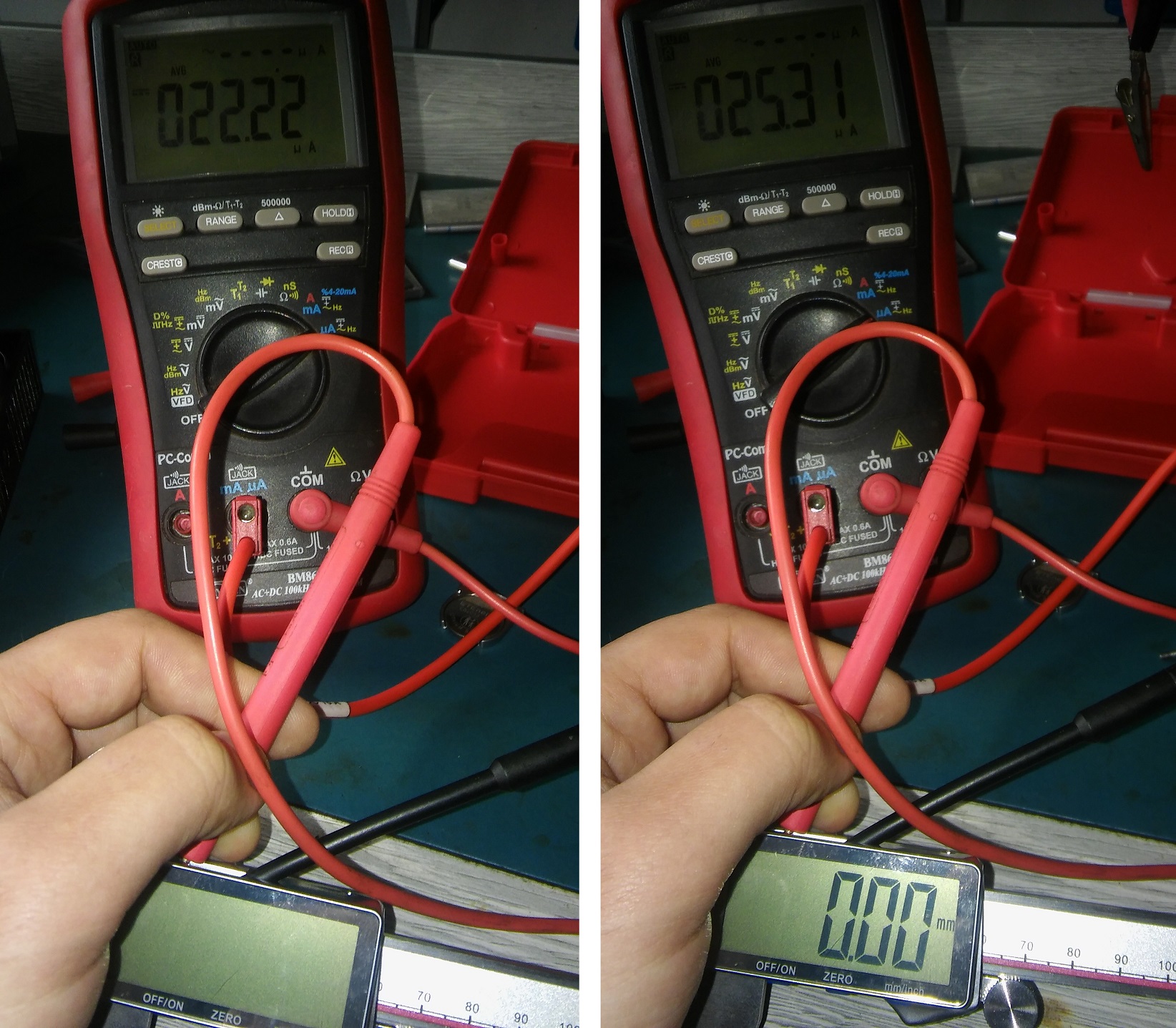

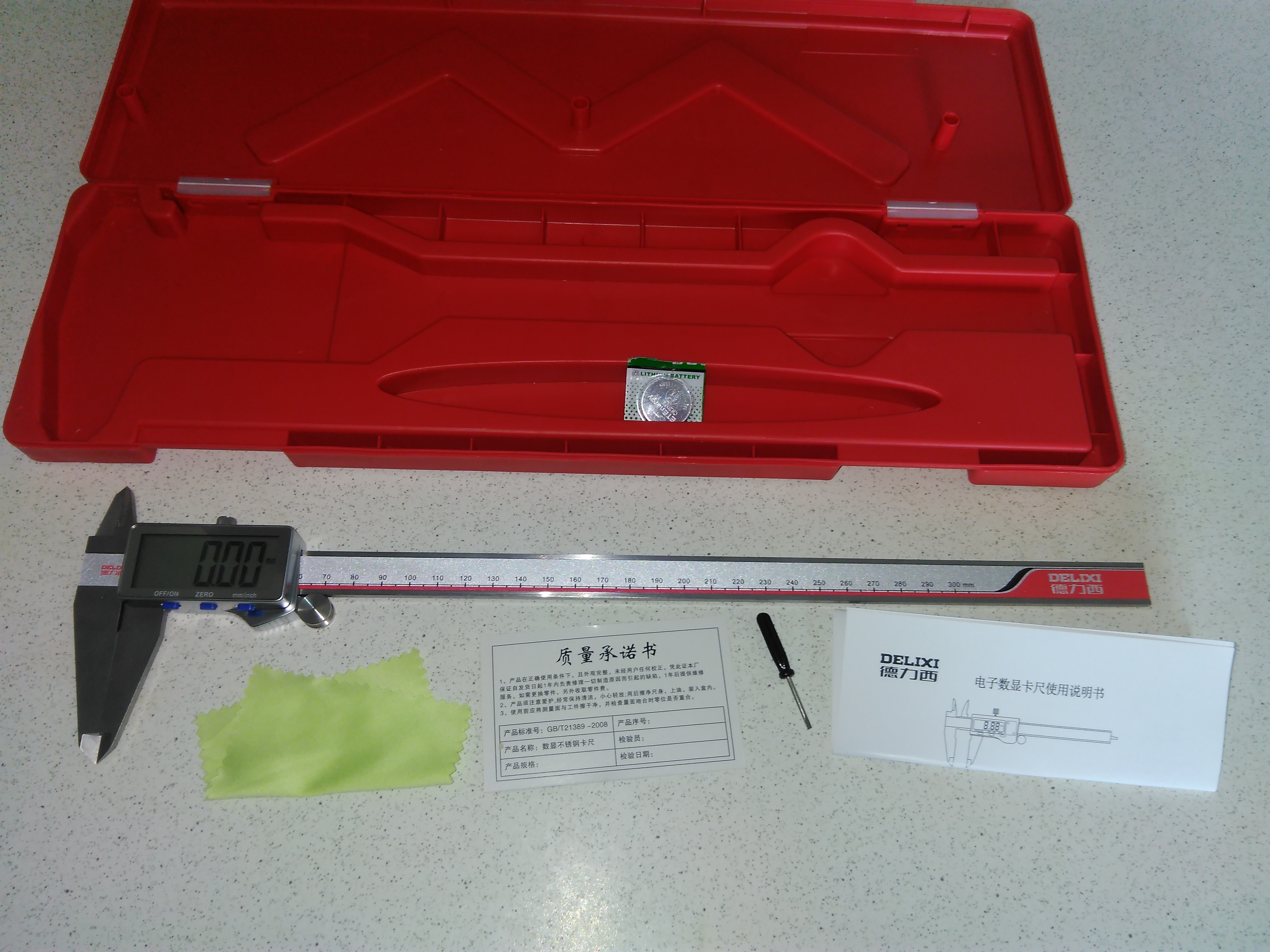

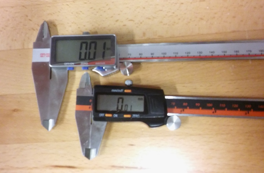

Borci, kdyby nekoho zajimalo, jestli ty nove typy supler s velikym displejem (co se par mesicu objevuji na Ali) maji vyreseny ten stand-by rezim .... tak porad ne.
A je to jeste horsi nez ty starsi s absolutnim merenim.
Ve vypnutem stavu pres 20uA. Aspon tam ale dali vetsi baterku 2032, s klasickou LR44 by to byla vymena co pul roku.
Ale jinak ty velike displeje v kovovem obalu jsou supr. Suplik na baterku taky kovovy a robustni, ten odpadavat nebude. A tlacitka nejsou taky vubec spatna. Koupil jsem si jednu 300mm brand 'DeLixi' na zkousku, ale ta velka cisla jsou navykova.... :oops:
porovnani velikosti cisel
