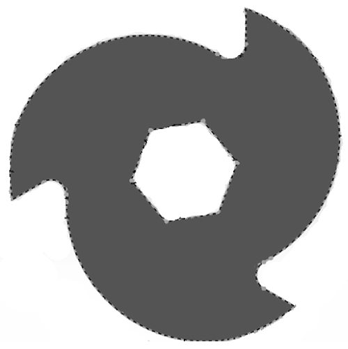

do plánované drtičky potřebuju vypálit čepele a napadlo mě zeptat se i zde. Průměr by byl 160 mm, přesné výkresy bych dodal, aktuálně mám pouze návrh a ten přikládám.
Materiál ocel, tloušťka ideálně 15 mm a více. Podle tlušťky by se odvíjel počet kusů, při 15 mm budu potřebovat 40 ks.
Děkuji.
Martin

BTW, na co to má být? Z toho se pak dá vyvodit, o jakou ocel jde (kotlový plech, Hardox, nástrojovka).
A dovolím si přihodit jednu nevyžádanou radu. Když se to bude dělat ze dvou různých tabulí plechu, za příznívých okolností se dá dosáhnout toho, že se jejich tloušťka bude v rámci tolerance lišit a pak se to dá poskládat s požadovanou vůlí i bez broušení :-) Jednu takhle udělanou drtičku jsem viděl a fungovalo to, samozřejmě to byla hrubá konstrukce na hrubou práci.

Zamyslel bych se nad hardoxem, cenový rozdíl není tak zásadní a odolnost je opravdu velká, zvláště na takové použití.
