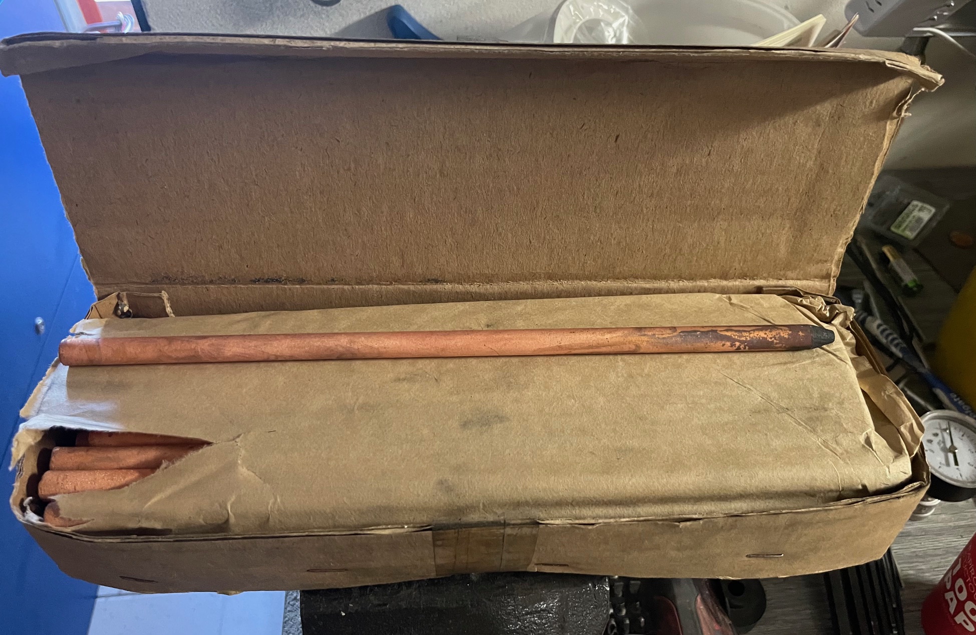

Nehodí se zde někomu komplet balení uhlíkových elektrod průměru 10mm a délce 300mm.
Bez jakéhokoliv štítku označení, hodně dlouho uloženo. Baleno po cca 50kusech - nepočítáno, bylo originál zabaleno.
Cena 140Kč
