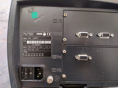

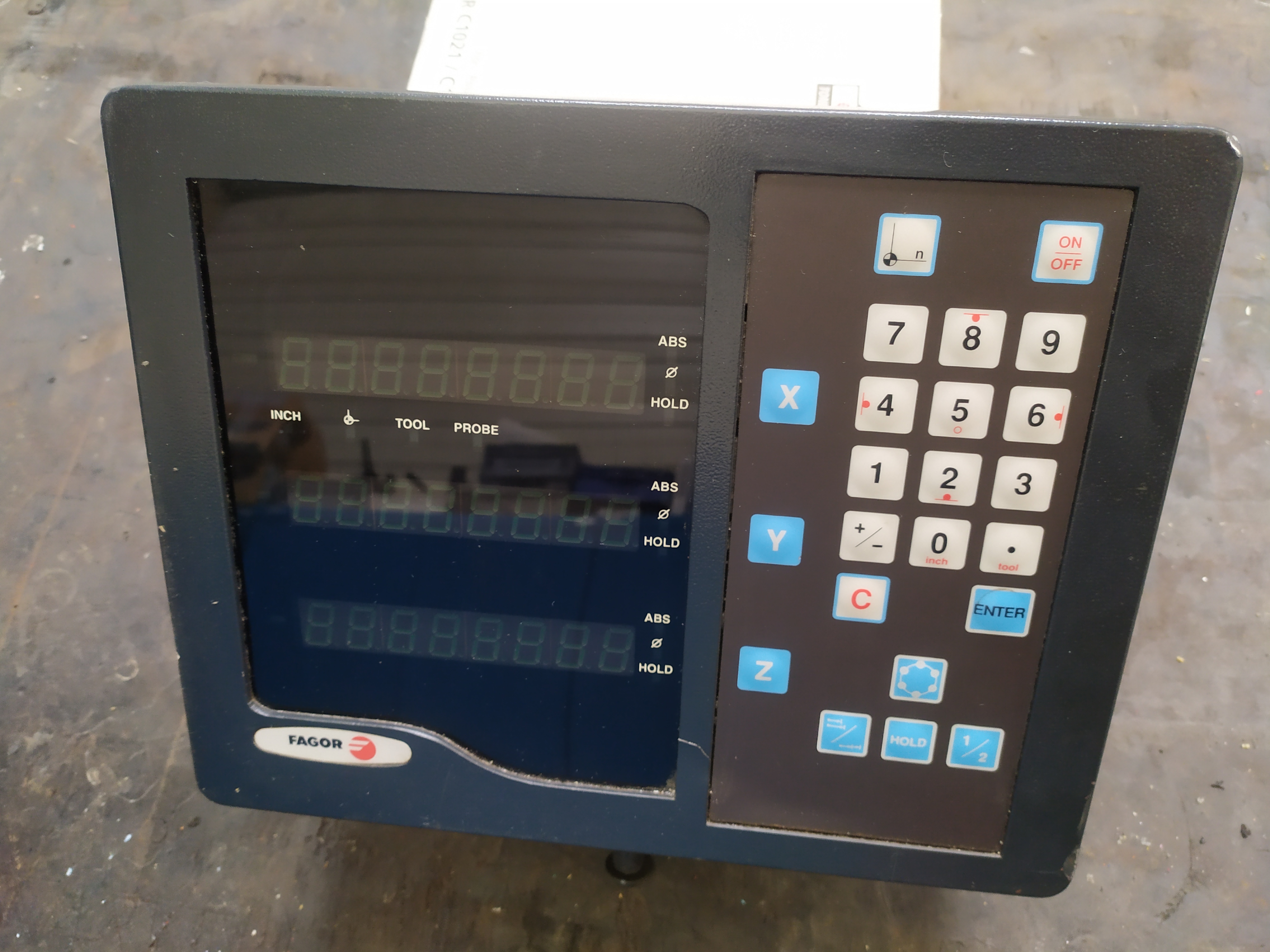

Kdyby jste chtěl jedno DRO tu mám je to Fagor
Jestli by se vám hodilo?
Příspěvky: 5245
25. 10. 2023, 1:47
Jenom bacha, Fagor, od pravítek 15pin canon, ne 9pin
