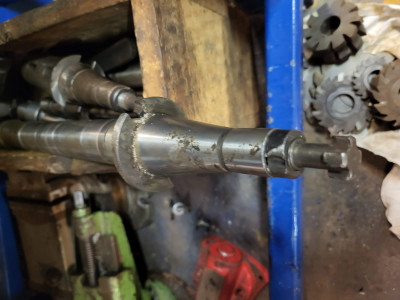

jako "začínající frézař" tímto všem děkuji za rady, které mi poskytujete, a jsem za ně opravdu vděčný. Už jenom ten mentální pohled, že s horizontální frézou může člověk dělat prakticky totéž co s vertikální, jenom si to musím v hlavě otočit :-)
Myslel jsem, že na to přijdu sám, ale nezvládnul jsem to a tak opět přicházím s dotazem. Jak se používají tyto koncovky ISO kužele? Zřejmě slouží k upínání, ale za živého boha nemohu přijít na to jak. Podobná technologie se používá u upínání CNC nástrojů, ale tam je jenom kulatá hlavička ne tento hranatý šroub. Já jsem pořídil závitovou tyč M16 a pomocí ní jsem schopen upnout jak vodorovnou hřídel, tak jednotlivé ISO kužely. Ale i na dlouhé horizontální hřídeli byl namontován tento konec. Můžete mít prosím se mnou někdo trpělivost a vysvětlit mi to jak se to používalo k upínání? Moc děkuji.

Slúžilo to na strojné upínanie na niektorých strojoch, normálne to vyhoď (vyšrobuj) a upínaj klasicky ručne.
Příspěvky: 7212
16. 11. 2023, 9:49
....... uvnitř toho upínače je normální závit M16 za který to upneš

To, že to upínám za M16 uvnitř jsem psal, na to jsem přišel. Stále ale nemohu pochopit, proč to měl původní majitel našroubováno na všech ISO kuželech, které k tomu měl. Aby to vždycky před použitím vyšrouboval, upnul to za M16, a potom to tam zase našrouboval zpátky?

že by to byl vvtahovací čep u vřetene s ATC? nevim hádám

to našroubovaný je tzv. vtahovací čep, "hříbek"
je jich asi 10 (?) typů, některý jsou normalizovaný, některý jsou specialita výrobce
používá se to na mašinách s automatickou výměnou nástrojů nebo na lepších strojích s ruční výměnou
prostě je uvnitř vřetene místo toho šroubu M16 tyč s kleštinou - chňapkou na konci která čep chytí za hlavu a vtáhne ho dutiny vřetene
ovládá se to celý vzduchovým nebo hydraulickým válcem
zjevně ty unašeče s namontovanými čepy původně bydlely ve skříni u jiný mašiny než je ta tvoje se vtahováním šroubem :D

Kdybych to přivezl z fabriky, tak bych takto přemýšlel. Tohle ale bylo v buňce kde byla jenom tahle frézka, takže jsem to vyloučil. Máš ale pravdu, že je to jediné možné řešení. A že vlastně ten původní majitel k té frézce mohl přijít stejně jako já a nikdy jí ani nezprovoznil. Ale to se již nikdy nedozvím. Ale třeba se na nás dívá shora a hrozně se baví jak nad tím přemýšlíme. :-)

Ten upinací čap je pre horizontku W75 a možno aj nejaké iné modely ale túto horizontku mám tak to viem isto.

Whn 9 B s vretenom ISO 40 použivala tento križik, nastroj sa vložil do dutiny, do protikusu toho križika, pootočil aby sa ,,zahákol,, a nasledne sa hydraulicky vtiahol do dutiny
