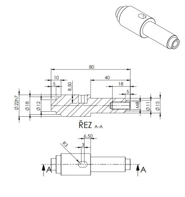

potřeboval bych vyrobit čepy viz příloha - automatovka nerez
termín rozumný :D
prosím o CN na 50 a 150ks
diskuze o tom co ve výkrese chybí řešit nemusíme.. to případně proberu se zhotovitelem, který má zájem to dělat
Děkuji

mimochodem můj odhad,
soustružení cnc s podavačem tyče za jak dlouho to vyrobí komplet - kolem minuty s upíchnutím a "odhozením lopatkou na hromadu" ??
tedy 50kusů hodina práce? x 2000 hodinu
programování a nastavení 3hodiny? x 1000kč/hodinu
cena materiálu? 40kč/kus? tedy 50kusů 2000?
tedy 7000/50 140kč/kus takže těch 120 je asi reálnejch ne?

OK a můžeš tedy napsat ty časovou představu o výrobě tohoto dílu? případně někdo jiný
Tyhle odhady jsou cesta do chudoby ! Zkus to počítat.
Materiál :
50 ks je prd serie takže kvůli tomu nebudu vystrojovat 3m podavač. Budu tedy dělat z polotovaru 1 m, kde mi stačí jeden průvlak vzadu ve vřetenu.
Kus má 80 mm délky - budu tedy počítat 83 mm s upichovákem. To je 12 ks z metru ale počítat musím 11 ks // - vajgl // Potřebuji tedy 4,54 m, což mi nikdo neprodá - tedy 6 m // dvě tyče //.
Musím koupit průměr 24 mm, který stojí 491 CZK /m = 2946 CZK + doprava // asi 400 //.
Materiál mne tedy bude stát 3346 /50 = 67 / ks.
Seřízení :
Programování a seřízení nemůžeš počítat 1000/hod. Máš zablokovanou mašinu která nevydělává a poskakuje ti okolo toho seřizovač. I kdyby měl průměrnou hrubou mzdu 42658
tak s odvody jsi někde na 60000 CZK / 160 hod = 375 CZK hod. Režie mašiny s poháněnými nástroji a podavačem bude min !!! 800 / hod. Tedy 1175 / hod. Za dvě hodiny to musí mít. Tedy 2350 seřízení.
Režie dílny se nedá takhle cucat z prstu. Ale topíš tam, svítíš, uklízíš, likviduješ odpady, platíš certifikáty ISO ... Dále někdo musí přijmou zakázku a vystavit fakturu.
Doba práce // výroba // :
Tahle součástka je hodně typická pro to co dělám a tak si troufnu odhadnout dobu strojní práce na 5,6 min. Počítám 1840 CZK / hod. Je ale potřeba aby se kus nechal "viset" po upíchnutí a obsluha ho vyndala a taky zakládala ty 1m tyče. Máš tam h7 ... Počítej tedy tak 7 min ks = 350min = 10733. Předpokládám že obsluha stihne zároveň kusy očistit, zkontrolovat a zabalit.
Tedy mi vychází 328 CZK / kus.
