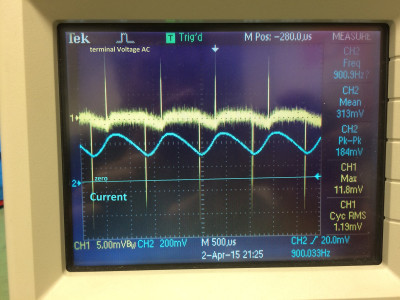

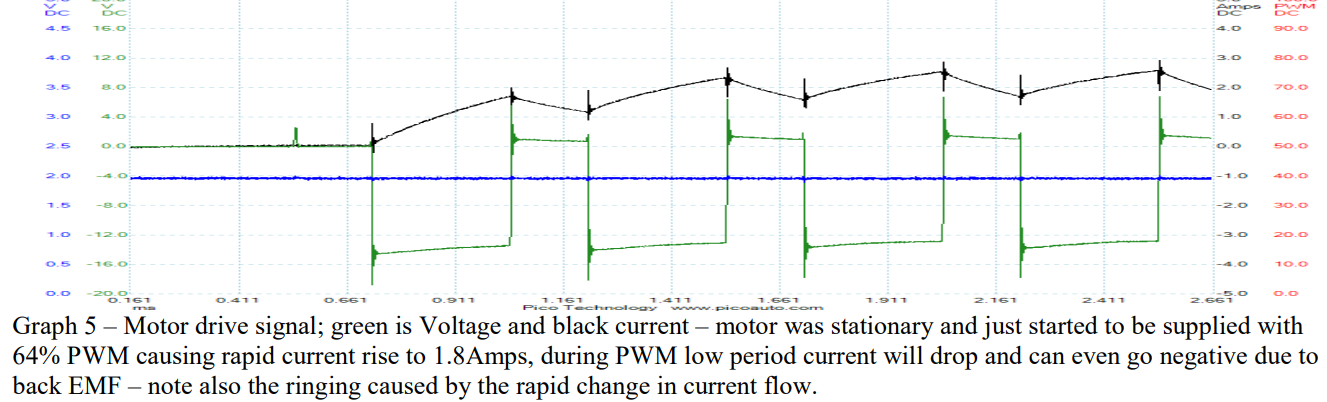

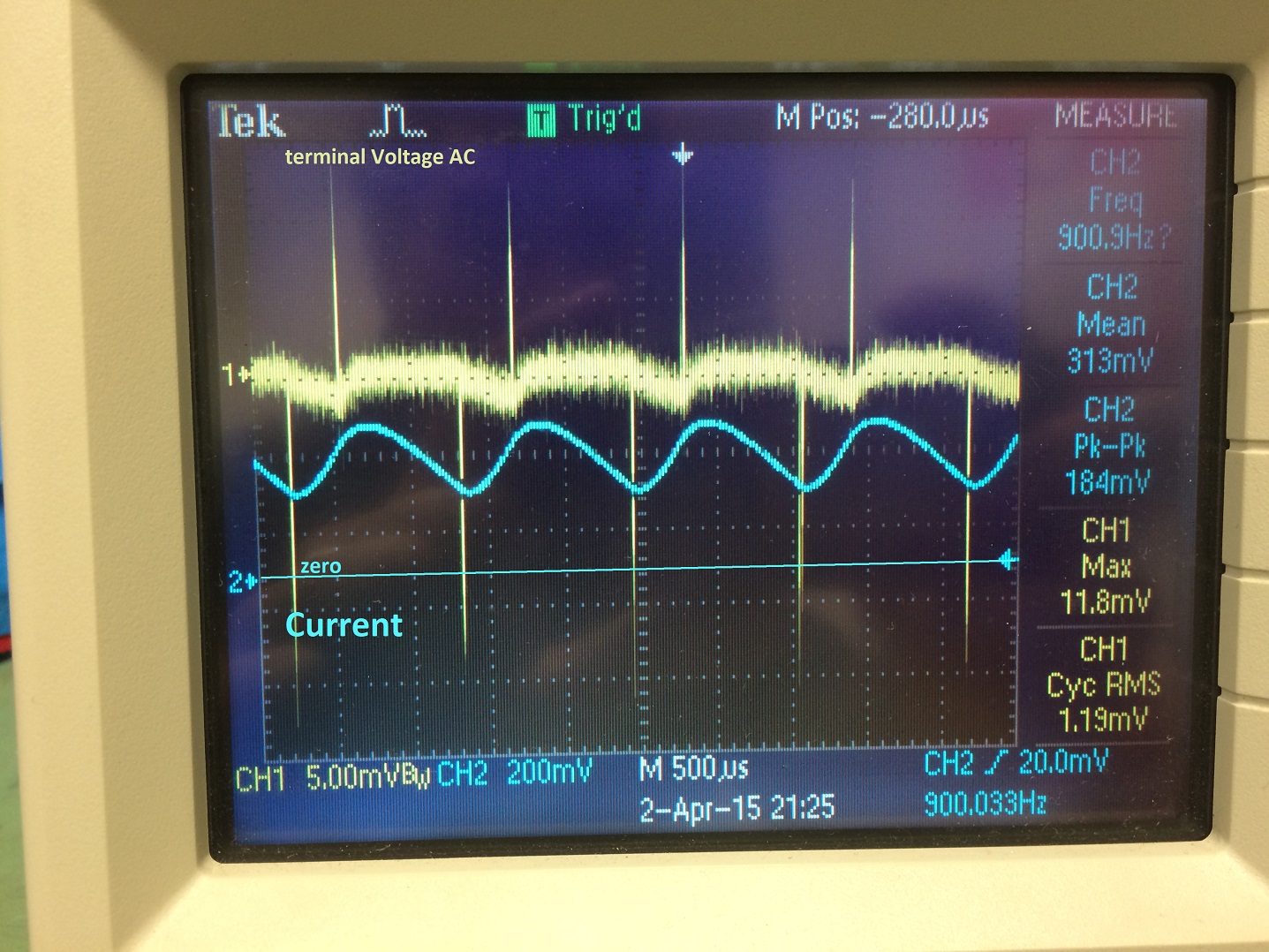

Miki2t píše: 19. 2. 2024, 7:52
Dawe píše: 18. 2. 2024, 11:47 ...Cim pomalejsi PWM a nizsi vysledna impedance tim vic je to znat.
To zvlneni proudu záleží od frekvence regulátoru a indukčnosti motoru, odhaduji že to nebude provozovat na 400Hz ale aspoň na 20khz a zvlnenie prúdu bude pod 1%
Ano zalezi, vzdyt jsem to psal.
Reagoval jsem na to, ze to "je úplne to isté". Jenze on tam ten realny rozdil v PWM oproti linearnimu rizeni napetim skutecne byva, protoze prave u tech malych motorku se toho "houpani" vyuziva zamerne.
Pokud to jde (nevadi akusticke a EMC projevy), tak se schvalne pouziva pomale PWM. Napr. v automotivu pro motory aktuatoru a nebo rizenych odstredivych cerpadel pouziva standardne jen 1kHz, nebo 2kHz.
A jak velky rozdil to pak predstavuje muzes videt na prikladech v mych obrazcich z mereni podobnych motoru. Ve skutecnosti jde o desitky procent.
1kHz cerpadlo ustalene otacky
2kHz actuator start
2kHz actuator start

Dawe píše: 19. 2. 2024, 9:40 Pokud to jde (nevadi akusticke a EMC projevy), tak se schvalne pouziva pomale PWM. Napr. v automotivu pro motory aktuatoru a nebo rizenych odstredivych cerpadel pouziva standardne jen 1kHz, nebo 2kHz.
Máš pravdu, lze to takle využít , otázne je jakou má doktorov motor indukčnosť a jestli čínský regulátor pobeží na 1khz a nikomu nebude vadit zvuk.
