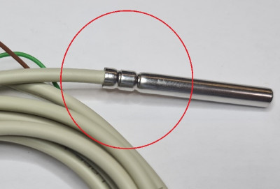

Většina řešení byla se šestihranným lisováním. A protože to už jsme zkoušeli, nemám v to moc velkou důvěru. Vždycky se objevila nějaká netěsnost, a vlhkost, která do senzoru pronikla, ho zničila. I když každé řešení je trochu jiné a nezaručím, že jsme použili to správné.
Proto pátrám po tom zalisování, které jsem ukázal na obrázku - zalisování napříč jímky.

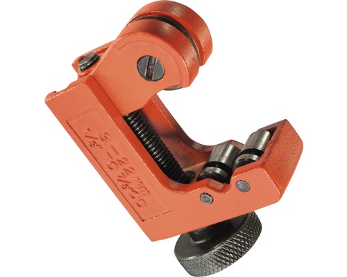

Takže zkusím tip od t256 s řezačkou trubek. Koupil jsem si v Hornbachu řezačku:
a zkusím jí vyměnit řezací kolečko za nějaké tupé kolečko (vhodnou podložku?) a zkusím, jestli se mi podaří promačknout prohlubeň. Moc v to ale nevěřím. Abych tu trubičku pod řezacím nožem uříznul, musel jsem ji vzít do kleští. A to se té tenkostěnné trubičce moc nelíbí.
Asi nejlepší řešení by bylo mít krimpovací kleště, kde by byl nástavec podobný, jako na druhém obrázku. Tj. s 1 mm výstupkem, který by vylisoval drážku. Ale žádný podobný nástavec nemůžu najít. Netušíte, jestli by byl někdo schopen takový nástavec vyrobit? Nebo možná jednodušeji: ze stávajícího nástavce pro menší konektory vyfrézovat/vybrousit/... nástavec potřebného tvaru? Nejsem strojař, tak nemám zkušenosti.
No ja si myslim, ze tou rezackou to nepujde, protoze tu trubku drive zbortis, nez prolisujes. Ty celisti zajisti spravny kruhovy prurez jimky a vystupek udela prolis. Proto jsem navrhoval ty kleste a nechat si do nich vyrobit nove celisti podobne tem na obrazku vyse.
Ja ti rezacku na trubky neradil, tipuju ze to s tim nepujde. Sondy co jsem mel byly vyrobene z nerezi a ta nijak snadno a jednoduse zalisovat nejspis nepujde. Nemam poneti kolik toho chces lisovat, ale pokud chces par kousku, nech si to nekde udelat. Mne delali zakazkove snimace v Sensit Roznov pod Radhostem. Pripadne tady mas video jak funguje ten zluty bazmek co jsem ti nalinkoval v uvodu vlakna https://youtu.be/YOP41IfNIqc Staci pak jen nechat udelat celisti vhodneho tvaru. Rekl bych ze to bude chodit i ozubenymi kolecky vypalenymi laserem, pokud bych chtel hodne skudlit.

Ten nástroj musí zároveň tvářet ten prolis a také stabilizovat // zpětně kalibrovat // ten válcový průměr.
Zkus si někde půjčit třeba 160 sklíčidlo na soustruh. Kup do něho měkké čelisti a do nich vytočíš tvar těch prolisů. Mohlo by to jít.
Pokud to je pár kusů, zvládnou to normální měkké nástavky.
Pokud je jich víc, uděláš si nástavky z kalitelné oceli a zakalíš je.
