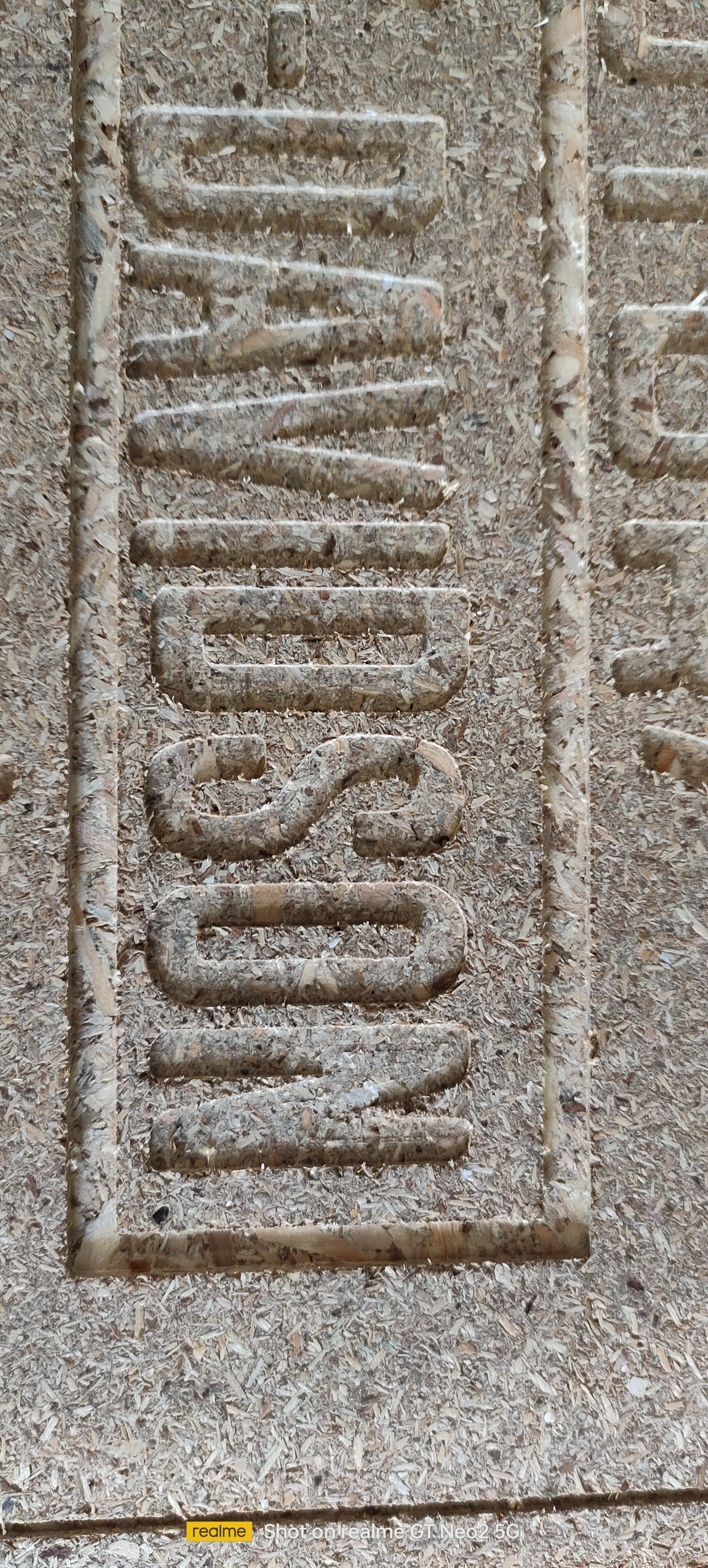

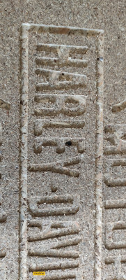

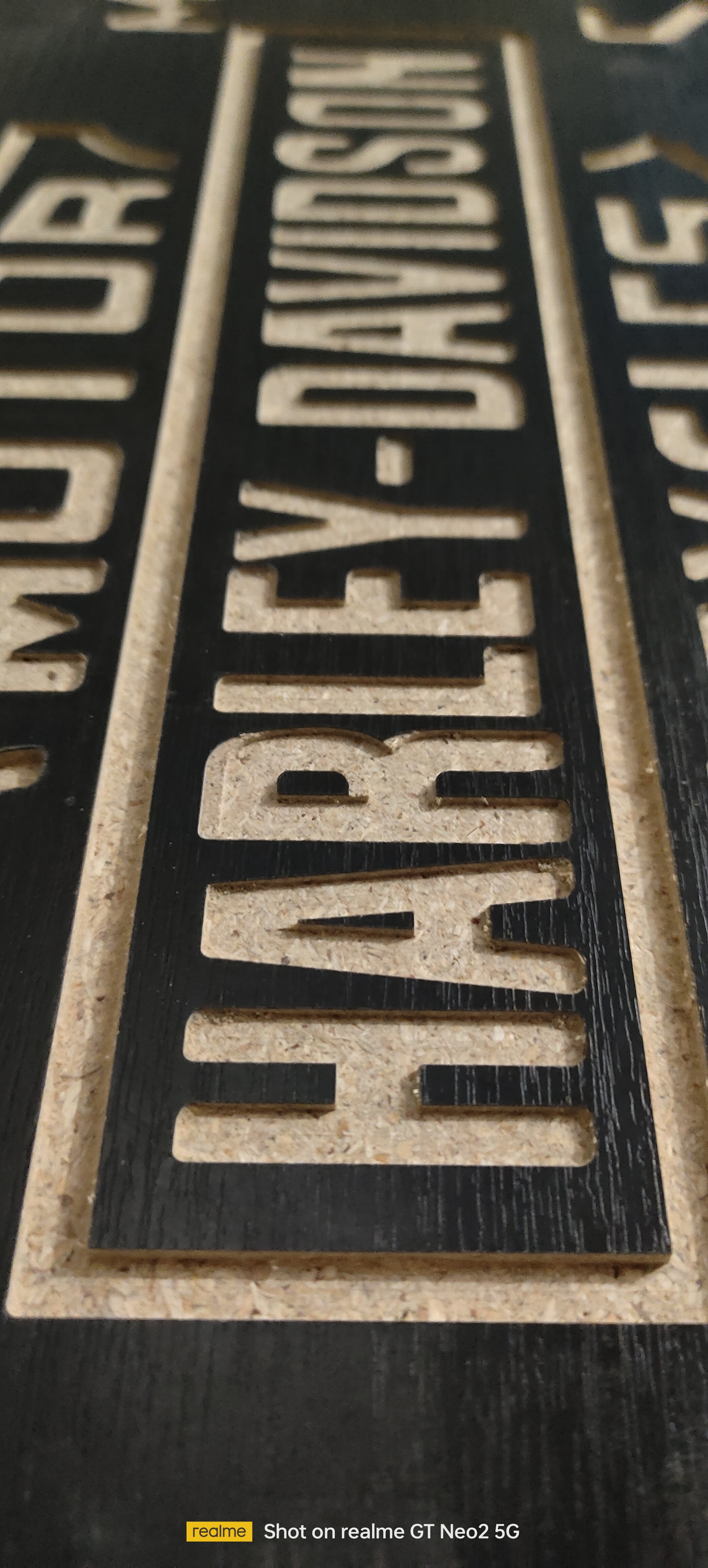

Ahoj všem. Nevím si rady ohledně chyby co mi dělá CNC . Budu se vám snažit popsat chybu ač jsem začátečník . Stroj běží v pořádku až na přejezd z písmenka na písmenko stroj jakoby natáhne dráhu a poskočí obraz. Ručně udělám frézou drážky na šipkách a vše sedí uhlopříčka na obdélníku i rovnoběžky všemi směry... Pustím udělat g-kod obraz ( nápis ) písmenko to udělá hezky a druhé vedle také, ale přijde přejezd a dráha přejezdu jakoby se natáhne víc než by mělo být dáno g kodem a další písmenko je uskočené není v rovině...... viz obrázky co jsem vložil... ještě neumím psát g kody a tak nemůžu vyzkoušet jiný obrazec... Nevíte čím by to mohlo být kde je chyba? Děkuji všem za odpověď moc si toho vážím
Kdyby měl někdo jednoduchý obraz g kod na vyzkoušení byl bych vám vděčný třeba 300mm x 300mm na 2mm frézu

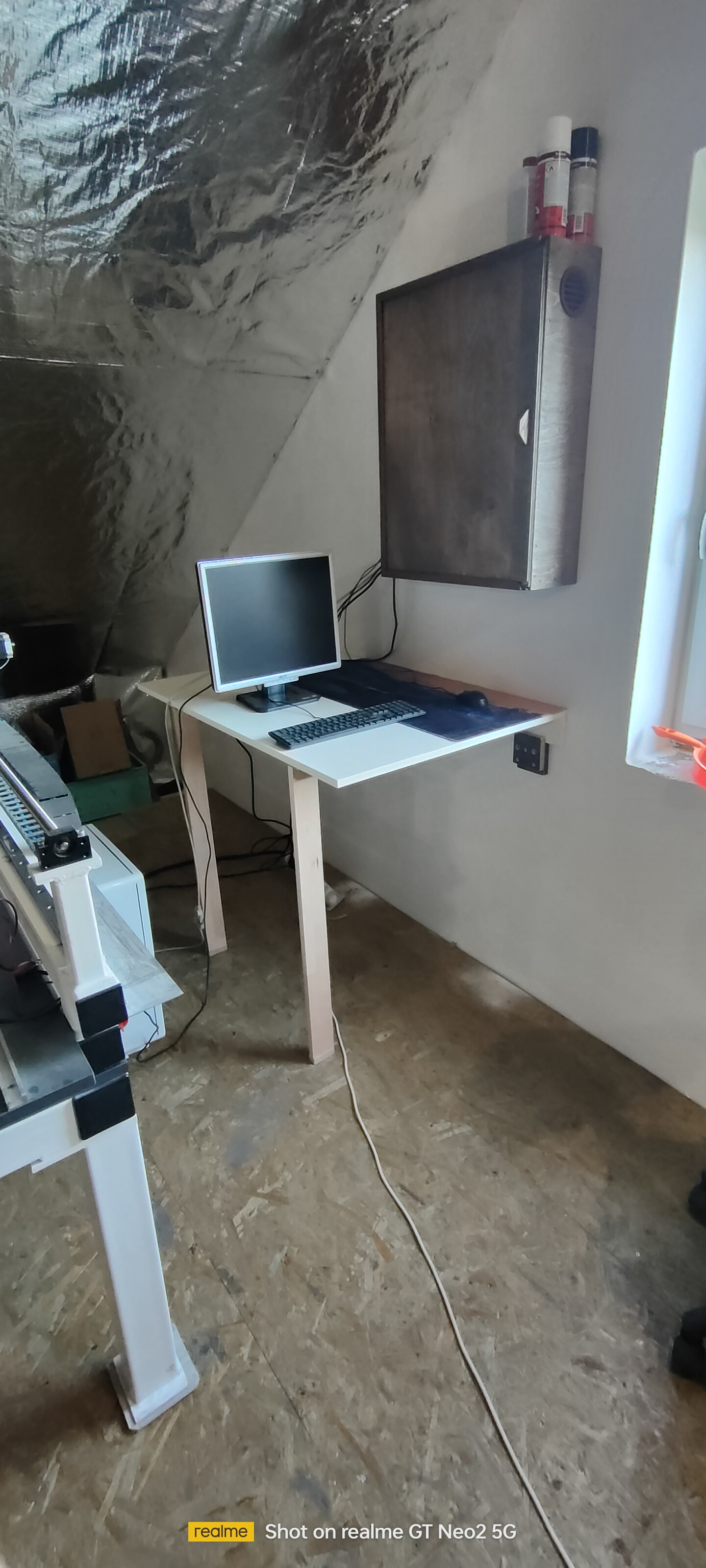

Ahoj opravdu mě berte jako fakt člověka co včera otevřel krabičku s CNC tady posílám vše co chápu, že je potřeba kdyžtak dopošlu bývám tu ráno a k večeru. Koupil jsem to pro moje hobby abych se s tím naučil a předal zkušenosti třeba za 5 let synovi ( kterému bude v té době 12 let..) jsem vyučený truhlář a mám dílnu v patře v RD ( bohužel sousedy si nevybíráme a tak dílna nelze zrealizovat ) mě osobně je 37 dělám ješterkáře a o ve svém volném času jdu na dílnu a dělám velké věci co tahám po schodech naposled dubová postel manželská. No a tomu bych se chtěl do budoucna vyhnout a zkusit CNC

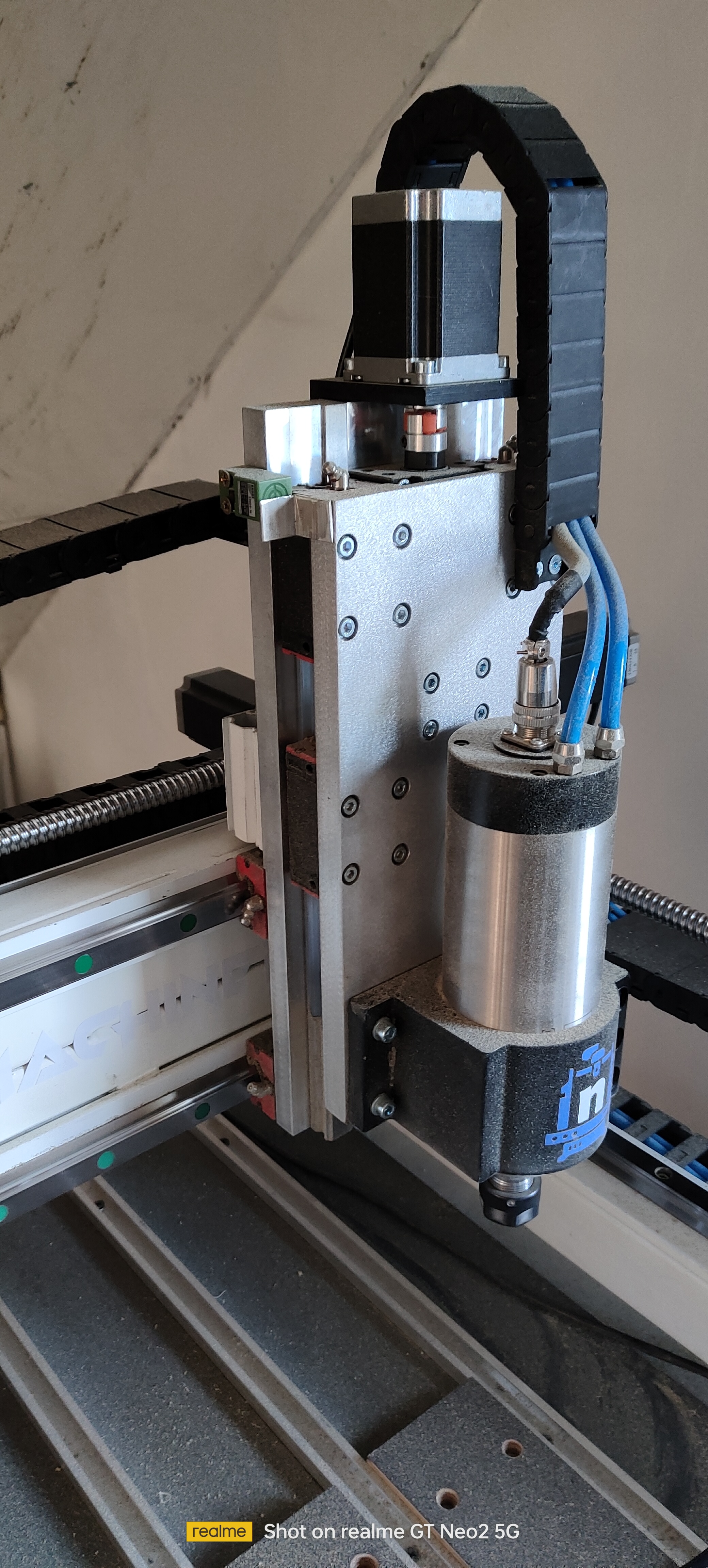

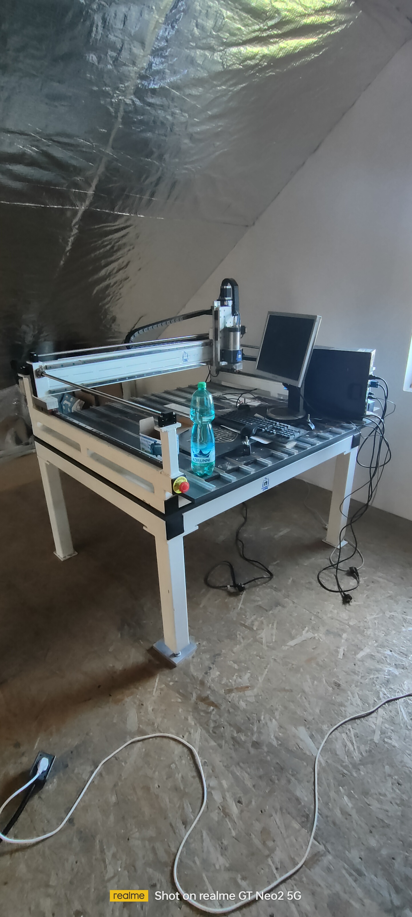

Stroj je dělaný na zakázku takže to není žádná známá firma a pracovní rozměr je 800 x 1000 x 100.
Vřeteno je 2000w vodou chlazené.
Můj postup je následující před započatí práce na cnc:
Jako první zapínám počítač ( pár minut ho nechám běžet = windows 7 )
Druhá věc zapnu Mach 3
Třetí je zapnutí CNC hlavním spínačem
4 - přejedu ručně tam odkud by měl stroj začínat zanuluju osy a odměřím výšku materiálu

No, pominu-li relativně malé motůrky, kterými by to mohlo být, ale spíš ne, tak to vidím na 80% rušení elektroniky. Podle fotek ti očividně přihazuje kroky, a to do obou stran.
Prosím vyzkoušej - vypni měnič od vřetene aby jsme vyloučili rušení od vřetena (nejčastější zdroj rušení) a přilep na hlavu osy Z fixu tak aby čmárala po materiálu. Spusť ten samý program a pak uvidíš jestli ti to udělalo stejně blbě, nebo jestli byly písmena v rovině.
Jestli je čmáranice v pořádku, tak ti ruší vřeteno. Velmi častý jev.
Pokud to udělalo blbě i tak, tak je něco fakt špatně, buď mechanicky (neutažená spojka na motoru, příliš velký odpor pojezdů -> nedávají to motory), nebo elektricky (jelikož je vypnuté vřeteno, zbývá jen interní rušení uvnitř rozvodů, nebo blbá komunikace počítače s deskou). Taky ano, jak tu někdo zmínil, může to být i příliš velká akcelerace, ale to by spíš šel motor do stall (přestal se točit) a toho by sis všimnul. On totiž může ty kroky ztrácet i během toho frézování, nejen při přejezdech.
Bohužel nevíme jaký máš řízení - jestli je to přes LPT, tak nic nezkoušej a jdi rovnou do Linuxcnc, pač spojení Windows a LPT není dobrá volba.
Navíc na fotkách sice vidíme počítač, ale nevidíme elektroniku stroje. Ta je kde? Foto

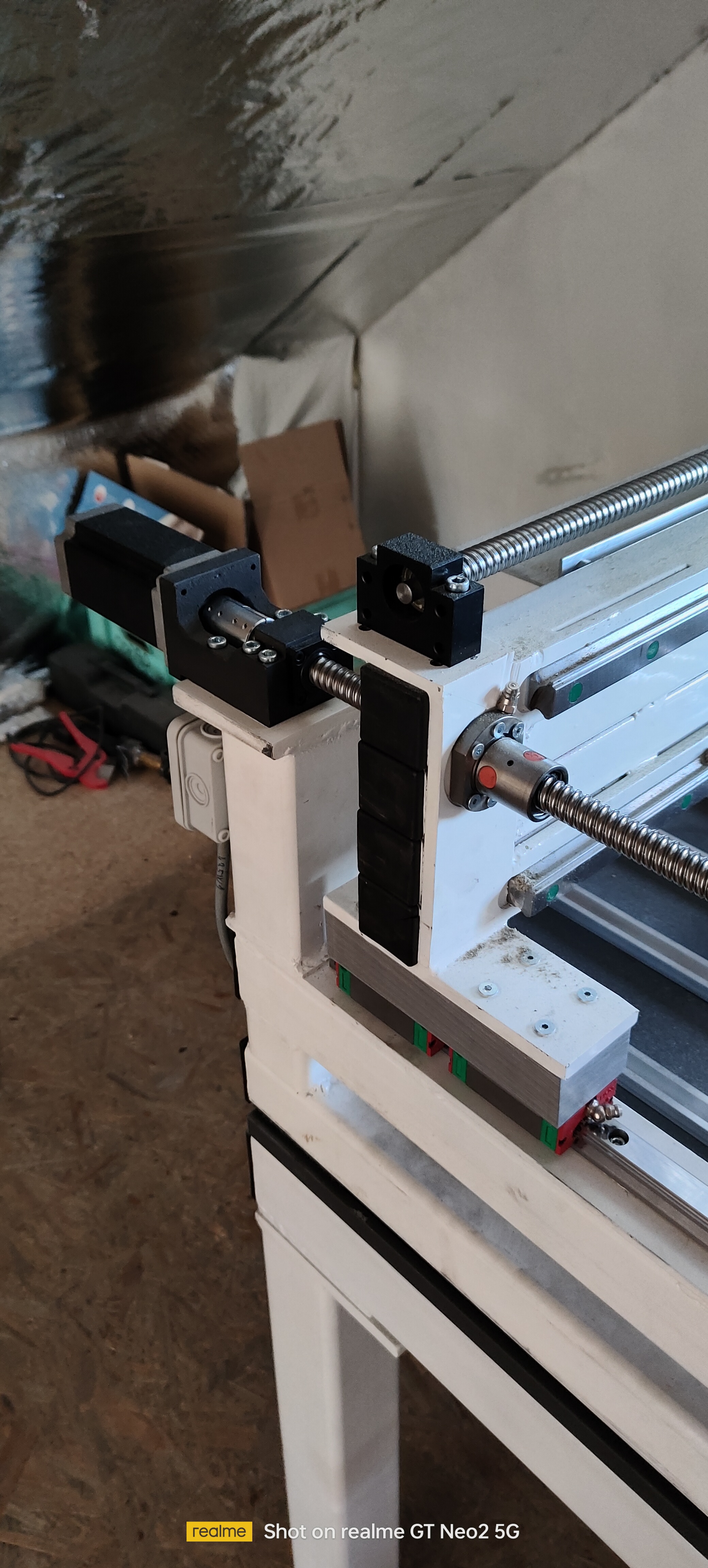

Myslím, že to tu ještě nezaznělo - na ose, co ti utíká, si ověř, že se neprotáčí spojka motor-šroub (udělej si na protikusech značky fixkou a nech to chvíli jezdit), to je dost častá příčina podobných chyb.
koukal jsem laicky do toho gkodu a jsou tam jen dve rychlosti, zapich 381 a frezovani 1500 ? takze to prejizdi mezi pismenkama stejnou rychlosti, jako kdyz to frezuje ? pak by to akceleraci byt nemelo, pokud se nedeje to, ze celkove nestiha. mozna zkusit vsechno co je F381 a F1500 prepsat na F60 a F300. pojede to pomalu, ale to by mel uz zvladnout i strojek z kartonu .
a pak teda jeden postreh, ty paralelni srouby uz nejsou nijak spojeny, jako ze remenem ? mam to na svem routeru a je to prej dulezity, aby se po vypnuti stroje(elektriky), motory zustaly pokazde vuci sobe spravne/stejne a nerozlely se a tim i geometrie.
