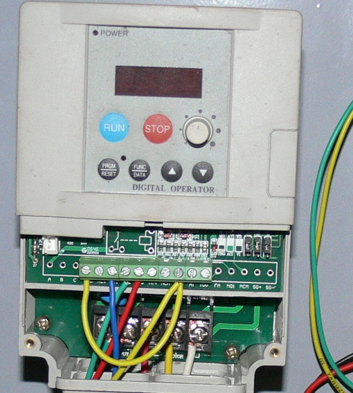

Budem velmi rad ak mi niekto pomoze ako ovladat a ako nastavit motor vretena ( obrazok )Inverter: Model: DZB100H0015H2DK
input: 2PH 220V 50/60HZ
Output: 3PH 0-220V 0-1500HZ
Power : 2.0 KVA 7.0 A
K modelu som nenasiel ziaden manual : a netusim ako sa to ovlada
Urcite to nie je zlozite, len mi to nema kto vysvetlit .
Dakujem V tychto veciach sa nevyznam.

ten menic vypada velmi povedome
nedavno jsme koupili neco co vypada jako novejsi kus z teto rady
stejne provedeni vstupu vystupu
podobne ovladani, stejnej display a potak
neni tam vic infa co je to zac
myslim ze to bude jedna a tataz fabrika
