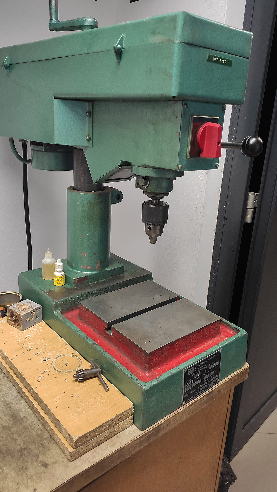

Zdravím, jdu si pro radu. Povedlo se mi poškodit vřeteno. Vrtal jsem vykružovákem a nastaly vibrace celého stroje. Nyní vertikální chod pinoly v určité poloze drhne a když je plně vysunutá, začne lehce vibrovat sklíčidlo. Házivost vřetena při zvednuté pinole je minimální.
Provedl jsem rozborku, vyčištění a namazání.
Nemám zkušenosti a ani možnost přesného měření. Domnívám se že je mírně ohnutá pinola.
Koukal jsem se na na neria-industry. Mají tam pouzdro s délkou drážky 75 mm a 25 zubů. Já mám drážku 70 mm a 19 zubů. Jen doprodávají dědictví po předchozí firmě a technické detaily řešit nechtějí. Neporadí mi někdo z vás - je to kompatibilní?
Nebo jsou ještě nějaké možnosti opravy?

Pohledej na netu, kupoval jsem ho cca před rokem od jednoho pána co je vyrábí. Nejsem bohužel schopnej vyhledat, kde to bylo.

asi predtým ako budeš prácne zháňať novú pinolu, skús zohnať v okolí (trebárs aj tu na fóre vieš dohľadať, či nejaký člen nieje v okolí, možno aj sused) niekoho, kto to odmerať vie. A podľa výsledku sa dá povedať, čo sa stalo a aká je cesta z toho von. Moc sa mi totiž nechce zdať, že by vreteno s hádam 16 mm kužeľom prežilo bez ujmy a pinola hrubá 5 či 6 cm cm sa ohla.

Asi tak. Je to nakopnutý u spodního ložiska.

Zmeraj ti hodinkami, ak nemas pouzi indicky uchylkomer.
