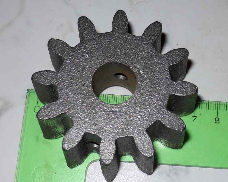

Potřeboval bych vyrobit pastorek na hobby míchačku
Je to odlitek a pohání plastový hřeben.
Napadlo mě zajít do slévárny a nechat to podle vzorku udělat z litiny,
ale nevím jestli obyčejná litina vydrží nebo to musí být nějaký lepší materiál
Krutor

Já bych zkusil drátořez (drátovka, elektroerozivní řezání). Možná by to spravil i laser a pak 2 hodiny s pilníkem :D

Pořád mi přijde nejlevnější pro jeden kus to udělat klasicky, obráběním.
Odvalovka, nebo dělička a jednotková fréza. Podle obrázku je to modul 5. Na převodu může být "zemědělská" vůle, vypálit a pilovat - pálená plocha je tvrdá.

Z obrázku to neni vidět,ale pastorek je kuželový (úhel zubů 5 st.)
To asi vypálit nepůjde a navíc neumím namalovat výkres :oops:
Kdyby to někdo chtěl vyrobit na obvalovce tak mi nabídněte cenu.
Zkusím zajít do slévárny a uvidím co mi řeknou.

Myslím, že jakákoliv technologie, která potřebuje nějaký speciální nástroj nebo přípravek, je pro 1 kus nepoužitelná. Takže odvalovce ani slévárně bych moc šancí nedával. Snad na děličce by to někdo zvládl, ale tohle už je dost velký modul, na to těžko někdo bude mít tvarovou frézu. A ta 5° kuželovitost je také docela výzva. Tady pomůže jedině Tumlík :D
Ale pokud je mi známo, tak drátovka umí řezat i pod určitým menším úhlem. Já myslím, že to je ten správný stroj pro Tebe. Navíc to můžeš nechat vyříznout rovnou z kalenýho materiálu, takže to bude navěky.
Namalovat to v CADu přesně, to asi bude chtít znalosti, ale pokud je to do míchačky, tak myslím že postačí to obkreslit tužkou, oskenovat, obrázek importovat do CADu a obkreslit obloukama. To zvládneš.

Kluci nechci vám do toho kecat, ale jestli ten pastorek jde do plastového hřebenu, tak je kalená ocel zbytečný luxux a do litiny bych nešel kvůli pórům a následnému opotřebení plastu. Co se týče výroby, drátovka je dobrá volba ale drahá, ale snad by to šlo i na 4-osém CNC, problém je, že dnes nikdo nechce dělat kusovky. Materiál by asi stačil z běžné oceli (automatová ?).

Podle mě může být osa frézy rovnoběžná s osou pastorku. Boky zubu ofrézovat frézou o menším průměru, než je modul. Jen bych změnil patu zubů. Je k tomu třeba 3D model a slušný CAM. A kolo vyfrézovat z nějaké obyč.jedenácky.
Drátovkou to budou řezat minimálně celou šichtu.

Osobně bych to zapíchnul do písku a odlil z mosazy. Zhruba takto: http://www.steamer.cz/dil_odl.html

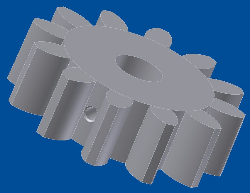

ja som ti to namodeloval. sirku ozubenia a priemery dier som odhadol. prikladam screen a model vo formate *.ipt a *.stl zabalene v *.rar

Jestli je to jen na hoby míchačku tak bych to vypálil na laseru z 5 plechu 4 díry pro čepy nebo šrouby a zeskládat je na sebe. S tou kuželovitostí si nedělej starosti, myslím že jí tam mají aby to šlo odlít. Kdyby jsi jí tam chtěl tak vypálit rúzné rozměry koleček a začistit pilníkem.

Já bych to odlil bronzové. Není to tak složité a určitě to vydrží mnohem víc než plast.

podle me neni dulezite prosazovat vlastni oblibenou metodu ale navrhnout to z ohledem na cenu..
pokud to bude paleny plech je to podle me nejlevnejsi.. kdyz to vypali z 10ky plechu bude to krasne ciste a nic se nemusi nikde pilovat.. pokud je tloustka toho kola vyssi da se to poskladat na sebe treba 2-3 kusy a sesroubovat treba, ta presnost v tom nehraje roli.. a takoveto kolecko vyjde na cca 50-100kc myslim si ze tezko bude nekdo delat ten prototyp levneji,..
