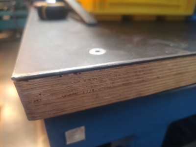

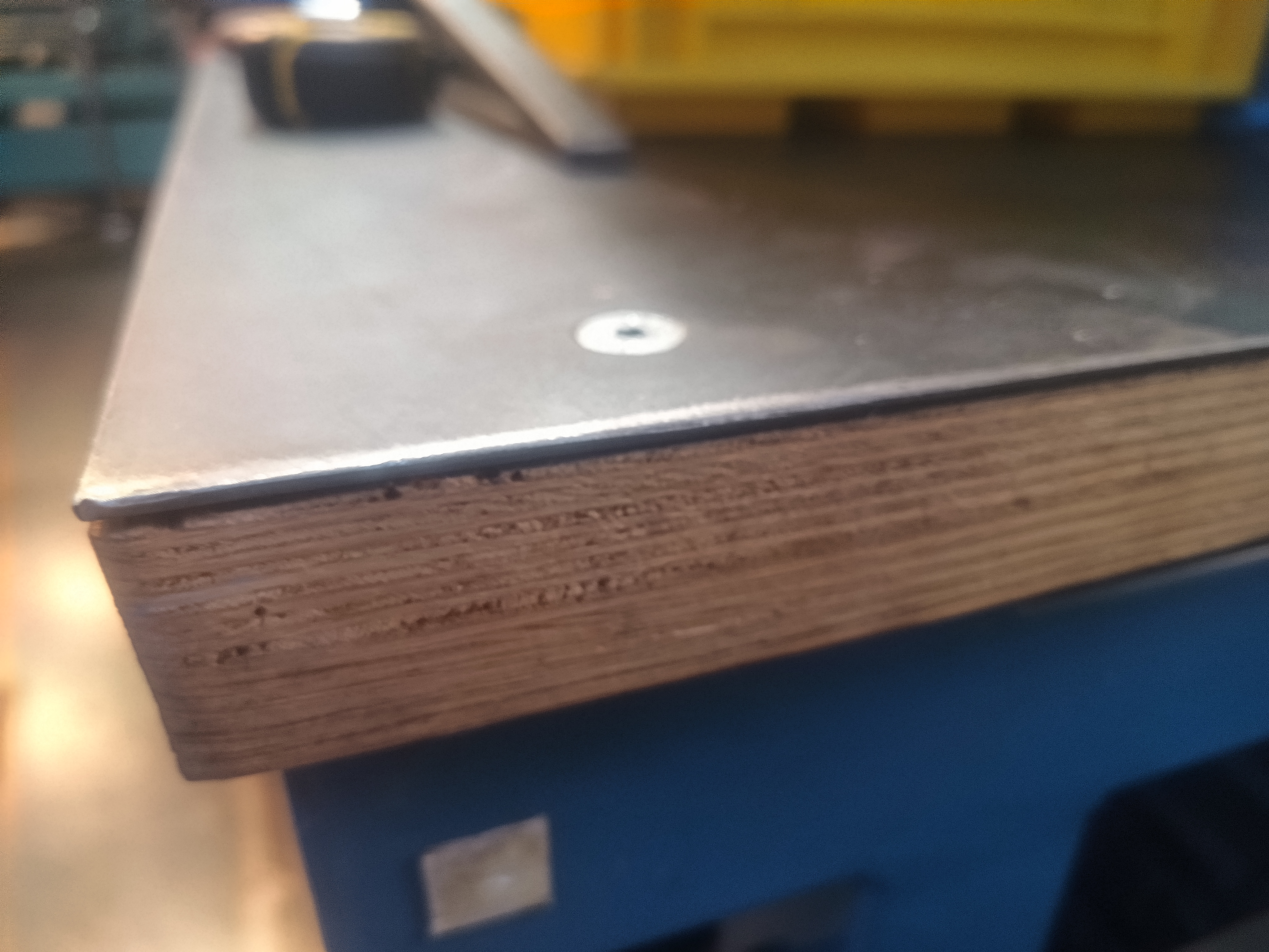

My máme ponk z preglejky a 3mm plech. Vrchná doska v celku, spodok po obvode a ešte na prieč podlepené a prišroubované dvojito.
Drží dobre.

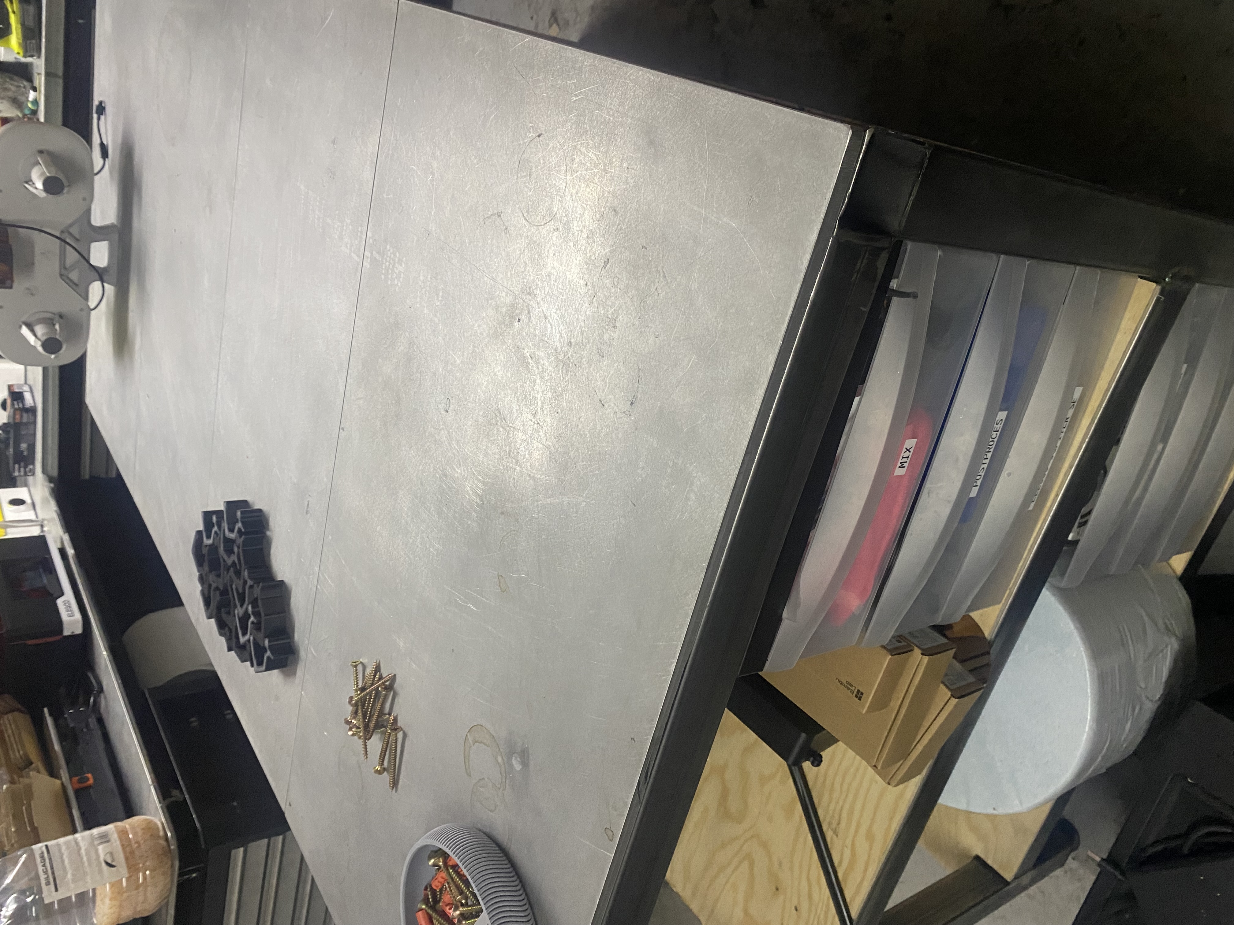

Mám 30mm drevotriesku (lebo bola po ruke) a na tom čiernu 2ku plech. Raz za čas to ofŕkam WDčkom a vyutieram, žiaden problém s koróziou.

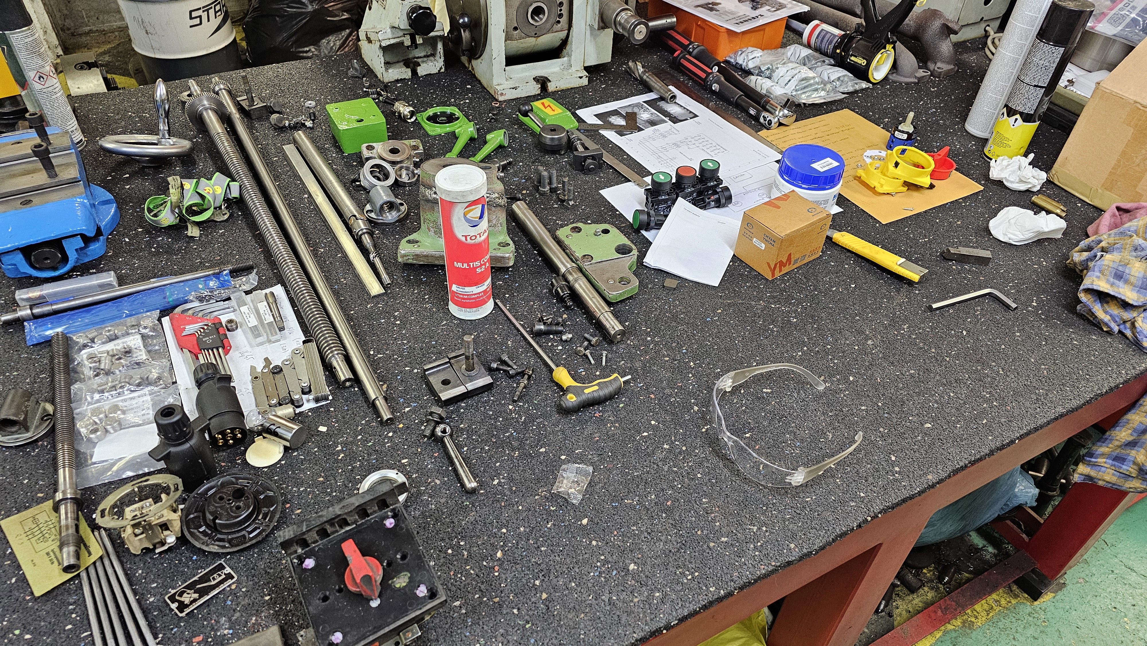

4 desky 10 mm hlinik lepenej na konstrukci na strojnich nohach se snahou o nejakou rovinnost. Je to teda pouze montazni stul na 3 d tisk....povrch ojezdim ziletkou nebo prebrousim kdyz je od lepidla nebo epoxidu
