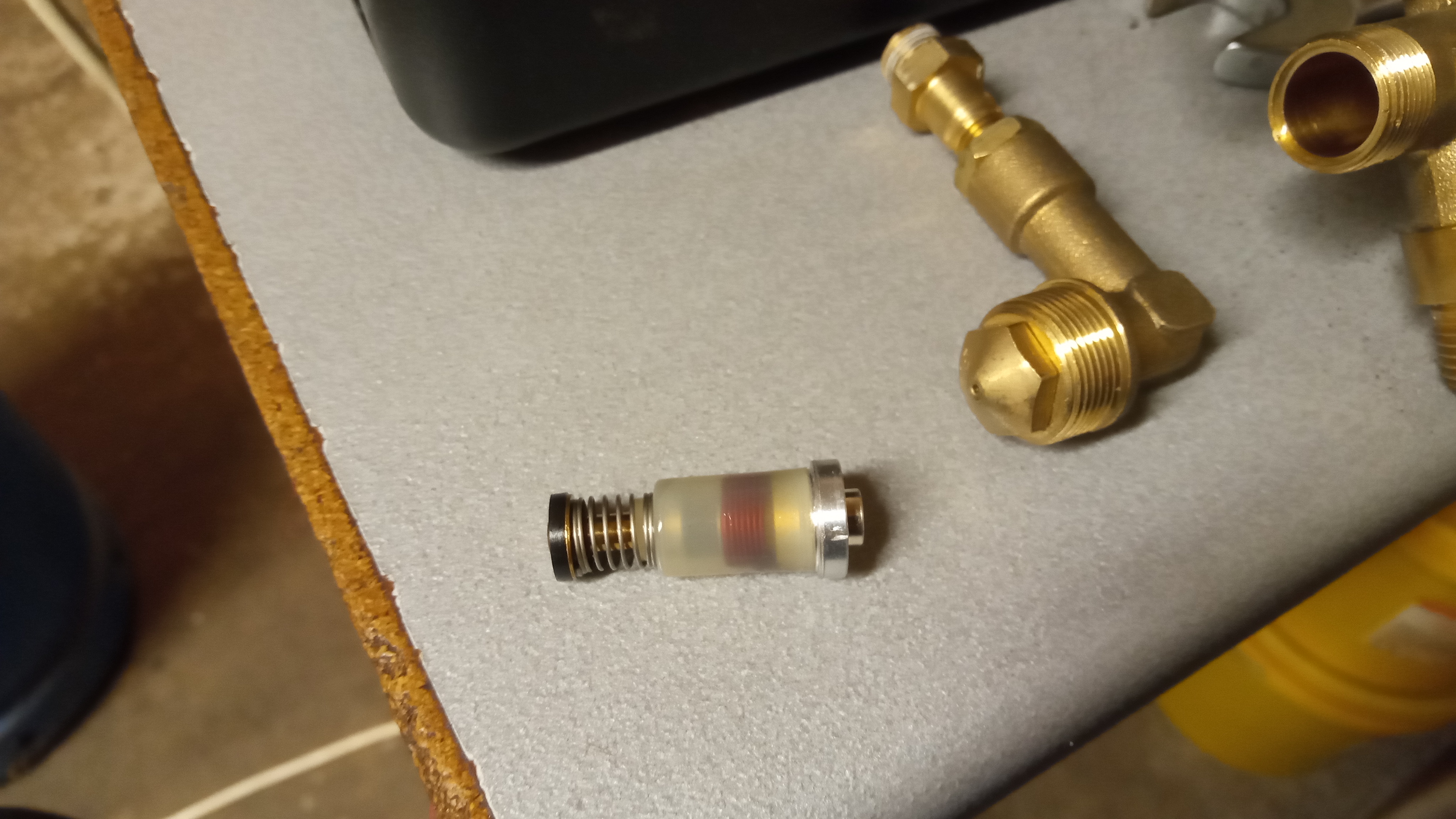

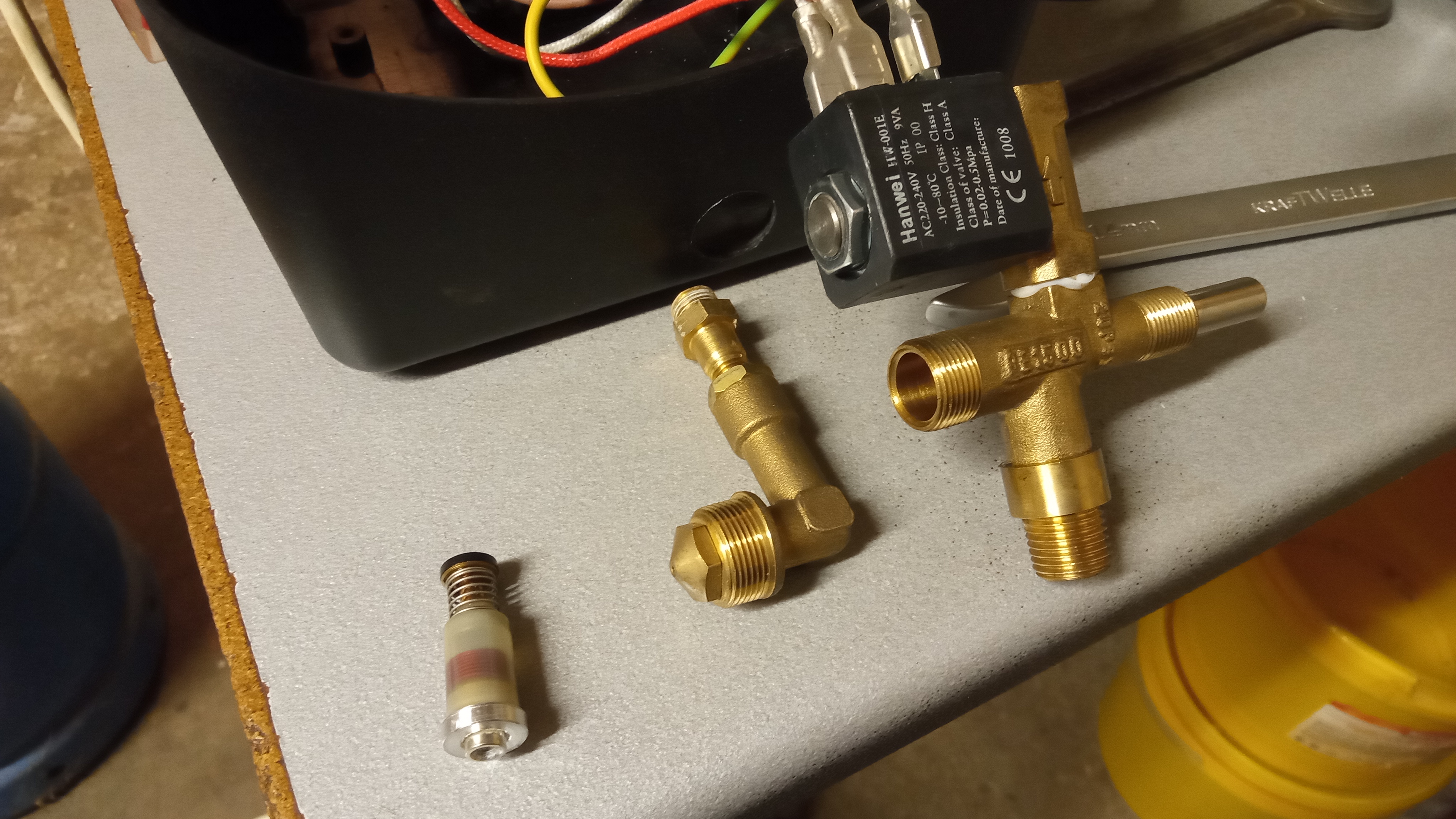

Asi před 2 lety jsem dostal plynový fukar od hechtu.
Chtěl jsem ho dát do dilny, abych to udržel nad nulou, a on potvora nechodí.
Vypadá to na nějakou tepelnou pojistku, co zavírá přívod plynu.
Můžu tu pojistku vyhodit, nebo je to risk, a mám to vyhodit celé.
Díky

A není náhodou problém na přívodu? Tam je spouštěcí mechanická pojistka.

Vypadá to, že jsem to rozebral zbytečně, dřív než jsem si našel návod.

Má to tepelnou pojistku, která vypne plyn když je to studený, aby neunikal při zhasnutí plamene.
Takže při zapálení to je třeba podržet, než se to ohřeje. Že jo?
dracekvo
Příspěvky: 83
Registrován: 17. 3. 2015, 6:04
7. 1. 2025, 6:56
Tahle pojistka se v žádném případě odstranit nesmí.
Pokud by zhasnul plamen, tak bude do prostoru unikat plyn.
Podle mě si to jen nepodržel při zapalování. Až se ta pojistka trošku zahřeje, tak to bude držet plamen samo. Kamna pohoda fungují stejně.
