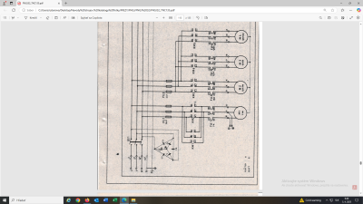

Zdravím všechny, dovezl jsem si další radost, frézku FNGJ 32. Elektroinstalace v dílně je po revizi, vše v pořádku, vše ostatní jede :-). Po ustavení jsem zkoušen nejdříve posuvy, fungovaly jak měly. Potom jsem chtěl spustit vřeteno a rozeběhlo se jen na vteřinu a vypadl proudový chránič. Měl jsem tam 30mA typu G (se spožděním), nyní jsem dal běžný 100 mA, ale problém je stejný. Proudový chránič padá i při zapínání odměřování.
Nemáte někdo radu, jak postupovat? Kdyby byl problém s jističem, tak by to byla pohoda, ale frézku bych přes chránič mít chtěl a když už někde je problém, že to vyhodí 100 mA, tak si myslím, že je potřeba to vyřešit... Případně nemáte někdo elektroschéma k této frézce? Je to konvenční frézka, ne CNC.
Díky všem, ať se daří.

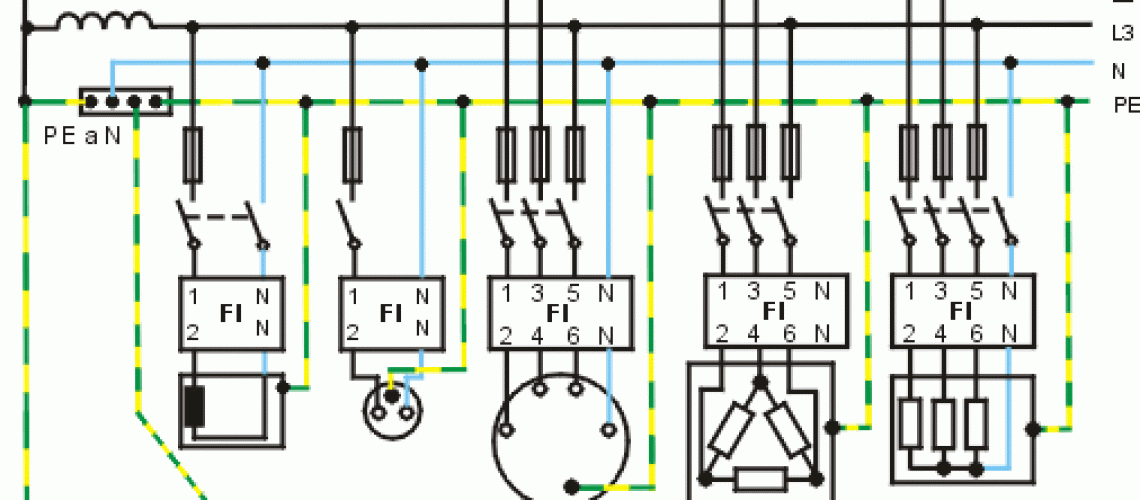

Prvý Kirchhoffov zákon opisuje zákon zachovania elektrického náboja; hovorí, že v každom bode (uzle) elektrického obvodu platí, že:
Súčet prúdov vstupujúcich do uzla sa rovná súčtu prúdov z uzla vystupujúcich.
alebo
Algebrický súčet prúdov v ktoromkoľvek uzle elektrického obvodu sa rovná nule.
∑ i = 1 n I i = 0
PR CH.gif (8.16 KiB) Zobrazeno 11732 x
čo ti do uzla ( prúdový chránič) pracovným fázovým vodičom L( L1,L2,L3) vtečie to ti musí pracovným vodičom N vytiecť. Ak ti časť prúdov tečie naspäť cez ochranný vodič PE zapojenie motorov viď schéma prúdový chránič to vyhodnotí ako nepomer a vypne.
Nepomôže ti ani pripojenie na motori vodiča N namiesto PE. PE sa pripája na kostru motora a ten je kovovo spojený s ostatnými časťami stroja.
Prúdový chránič by ti fungoval jedine s motormi kde NN a PE sú oddelené.

ještě jednou trochu jinak
na zelenožlutý drát (PE) ve stroji za chráničem NESMÍ být připojeno nic, z čeho by za normálního provozního stavu vytékal proud ze spotřebiče, třeba toho dodatečně domontovaného odměřování, blbě zapojených ovládaček, kontrolek, osvětlení ..... atd
naopak
na zelenožlutý drát (PE) ve stroji za chráničem MUSÍ být připojeny všechny vodivé části stroje i toho dodatečně domontovaného odměřování atd, tj. dutinka v jeho vidlici (kolík v zásuvce)
tedy
proud vytékající z toho odměřování (případně čehosi dalšího ve stroji) musí do baráku pokračovat POUZE po vodiči N (modrý drát) a tedy je nutné stroj připojit do pětikolíkové zásuvky pětižikovým přívodním kabelem (L1,L2,L3,N,PE)
mašina samotná bez dodatečných úprav ve stavu jak vyjela z fabriky je pravděpodobně zapojená tak, že vodič N ke svému provozu vůbec nepotřebuje, 3f motory N nepotřebují a pro 1f spotřebiče (ovládačky, osvětlení,.....) je 1f 220V vyrobeno ze dvou fází pomocí trafa 380/220
nejvíc korektní varianta by byla 1f 220 V napájení pro odměřování vytáhnout z nově instalovaného trafa 380/220 nebo alespoň ze stávajícího pokud tam je
snad jsem to napsal dostatečně srozumitelně a správně

george13 píše: ↑4. 4. 2025, 9:52 Případně nemáte někdo elektroschéma k této frézce?
https://www.chipmaker.ru/files/file/17577/

george13
Příspěvky: 52
Registrován: 30. 12. 2015, 5:06
11. 4. 2025, 8:17
Po pár večerech skoro happyend. Hlavní příčina byla propojka PE a N hned ve vstupní svorkovnici, potom ještě jedna ve stroji. Posuvy přestaly jít jen kvůli tomu, že jsem jednu klíčku pro jednu osu neměl v režimu "volnoběžky".
