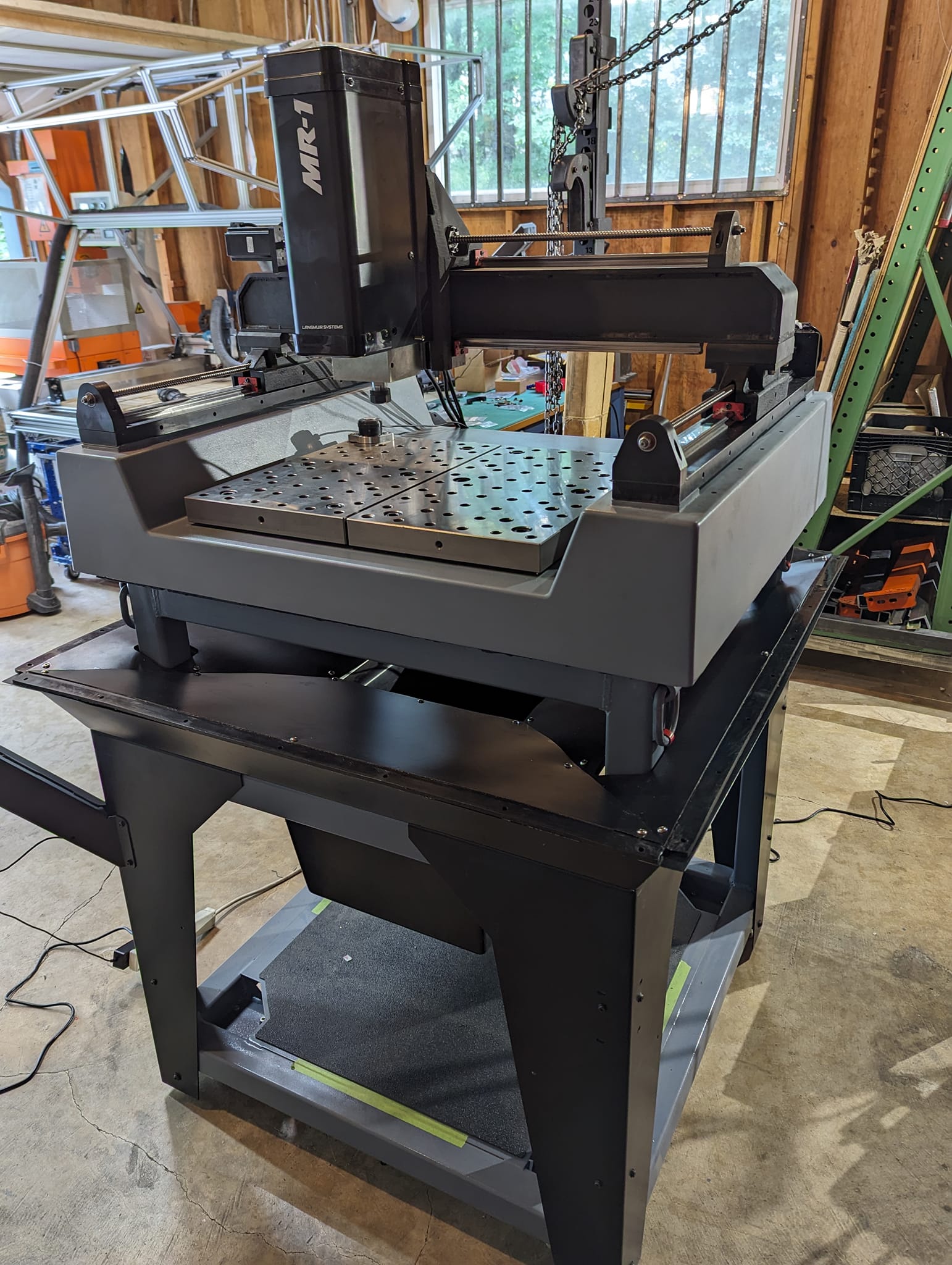

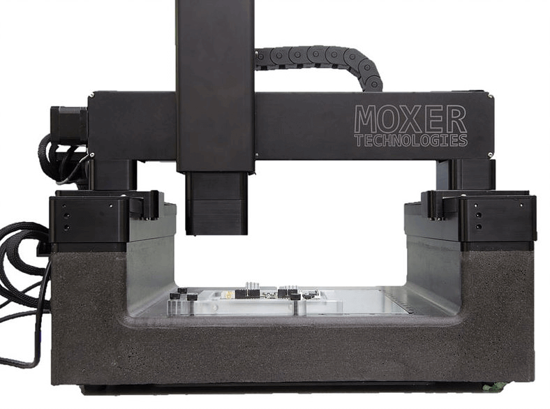

Ahoj kluci.
Není tady prosím někdo, kdo by dokázal sehnat nebo vyrobit frézku z epoxy granitu nebo podobného materiálu? Stačila by mi jen mechanická část, elektriku bych si už případně dořešil.
Velikost obráběné plochy minimálně 600x600mm, v Z ose dostačuje zdvih 100mm.
Přikládám pro představu fotky, toho jak bych si to představoval.
Díky
Radek

Shodou okolností mám portálovku z plastobetonu, tedy to samé, jiný název. Kupoval jsem portál a základnu před léty od pána kousek od Plzně. Podložky pod lineáry byly obrobené a vlastně stačilo to pouze dát dohromady. Přes to, že mašina je v současnosti komplet hotová, geometrie os se také povedla už bych nikdy do podobného projektu nešel. Buď koupit kompletní stroj, nebo použít jiný základní materiál. Do hotové konstrukce nevyvrtáš slušnou díru a insert který tam vlepíš stejně nebude držet. To znamená dodržet rozměry původních insertů a přizpůsobit tomu celou konstrukci. Protože u mě byla cílem cesta, byl jsem v pohodě i když jsem to dělal skoro rok.
p.s. Když vezmeš Unibar 400, sešroubuješ a slepíš to z dílů tak se dostaneš na cca 300 kilo a v Berouně za to dáš okolo 50000,- korun. Litinovej lavor ti kdekoli obrobí na jedno upnutí a hotovka.
