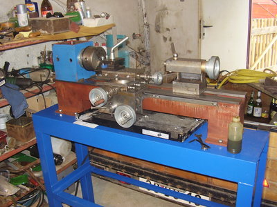

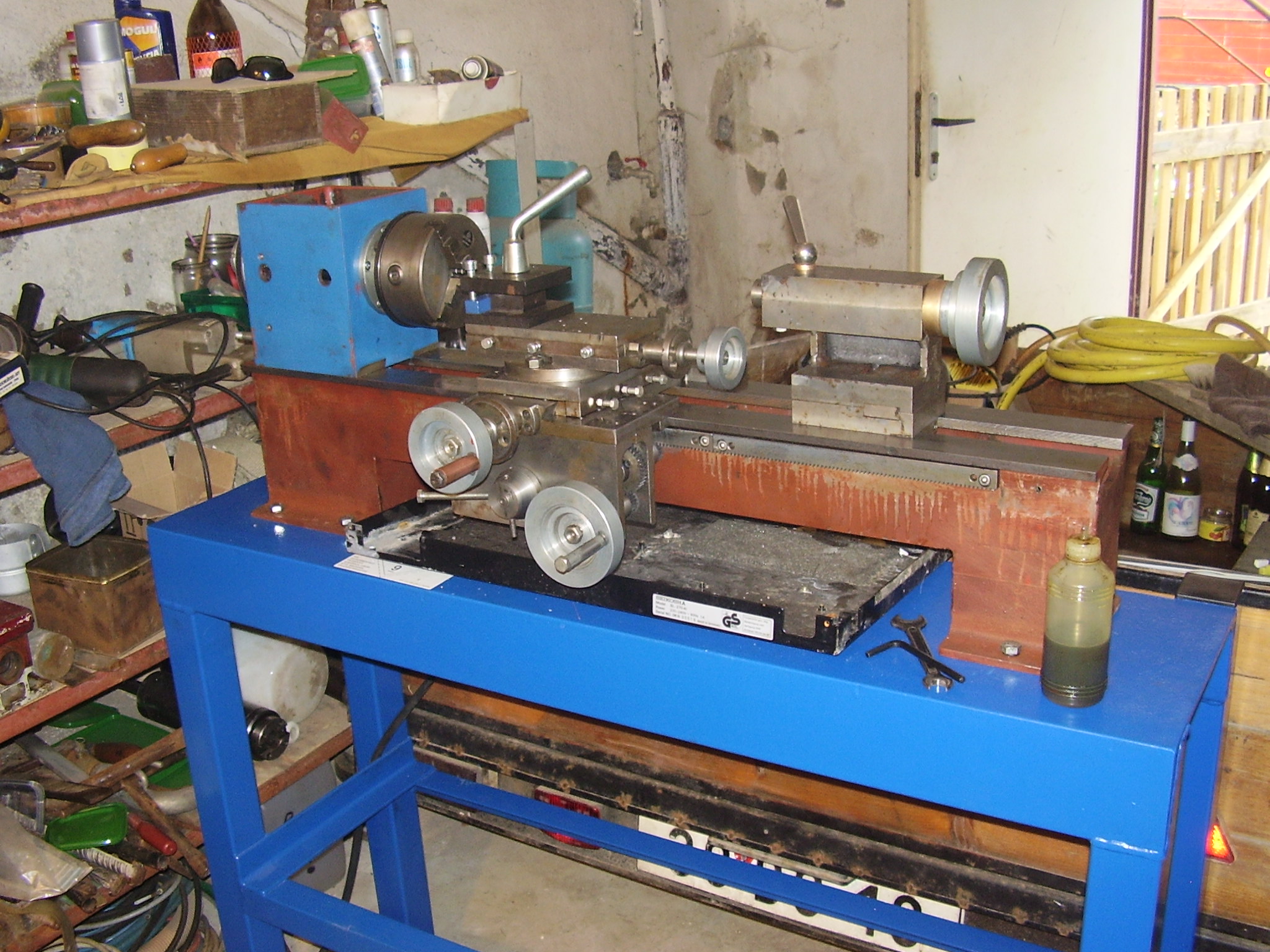

tak jsem ho v nedeli taky privez :D
vsechno by melo byt hotovy jen to sestavit. loze je z hora brouseny ale rybiny z boku jen frezovany, resim zaskrabani ale mam dotaz, pan z vedlejsi dediny misto tusirovaci barvy pouziva lihovou fixu, nezkousel jste nekdo?
jeste nevim proti cemu rybiny zaskrabat, jestli muzu proti sanim nebo mam splasit pravitka?

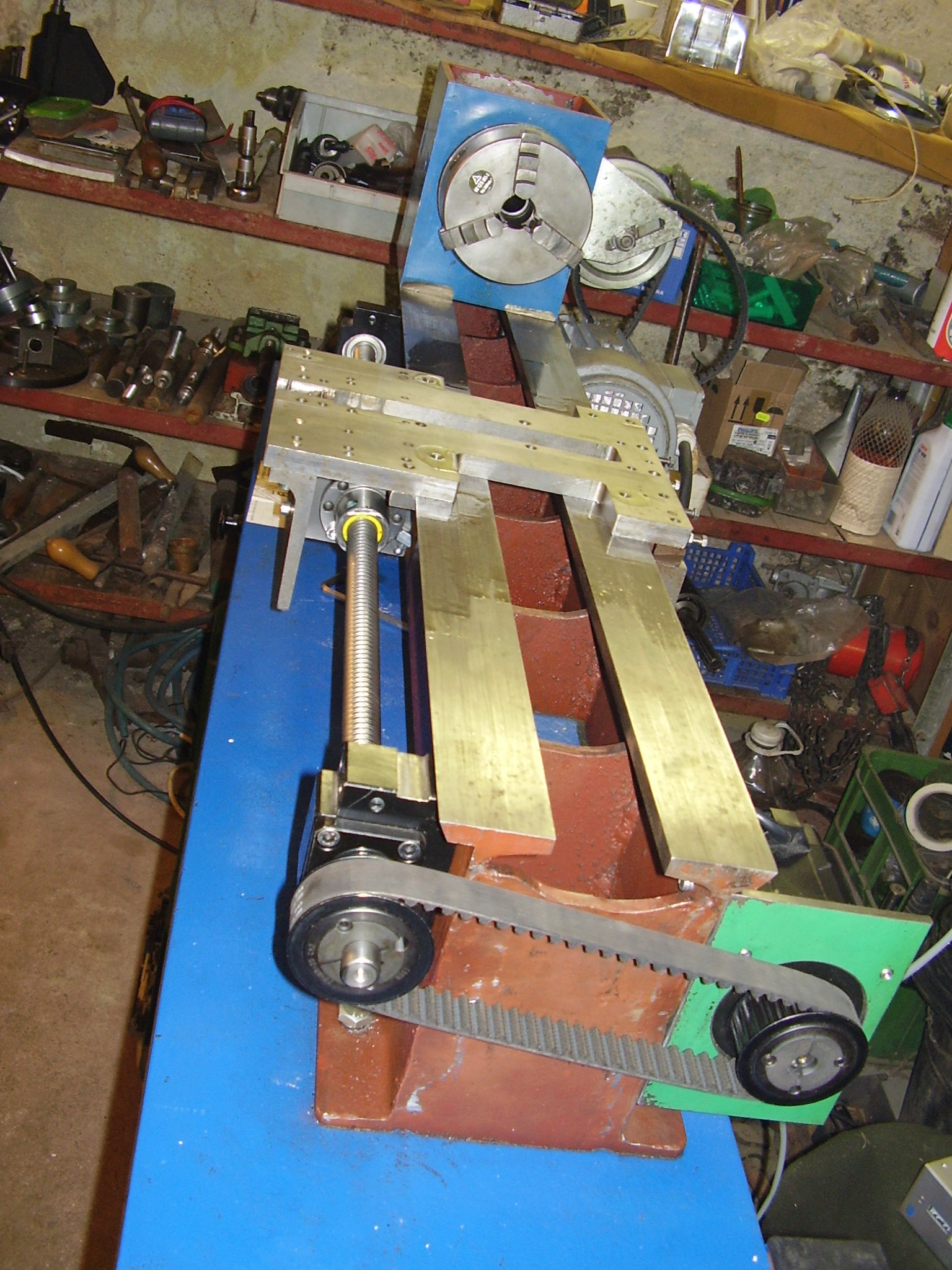

tak jsem zlehka pokrocil, stul je z 30cm sirokyho ucka. chybi mi deska pod konik, ale hlavne se chci zeptat, nezustali nekomu nejaky noniusy?
tmxatcoxlab
Příspěvky: 191
Registrován: 12. 8. 2010, 3:24
20. 1. 2012, 8:55

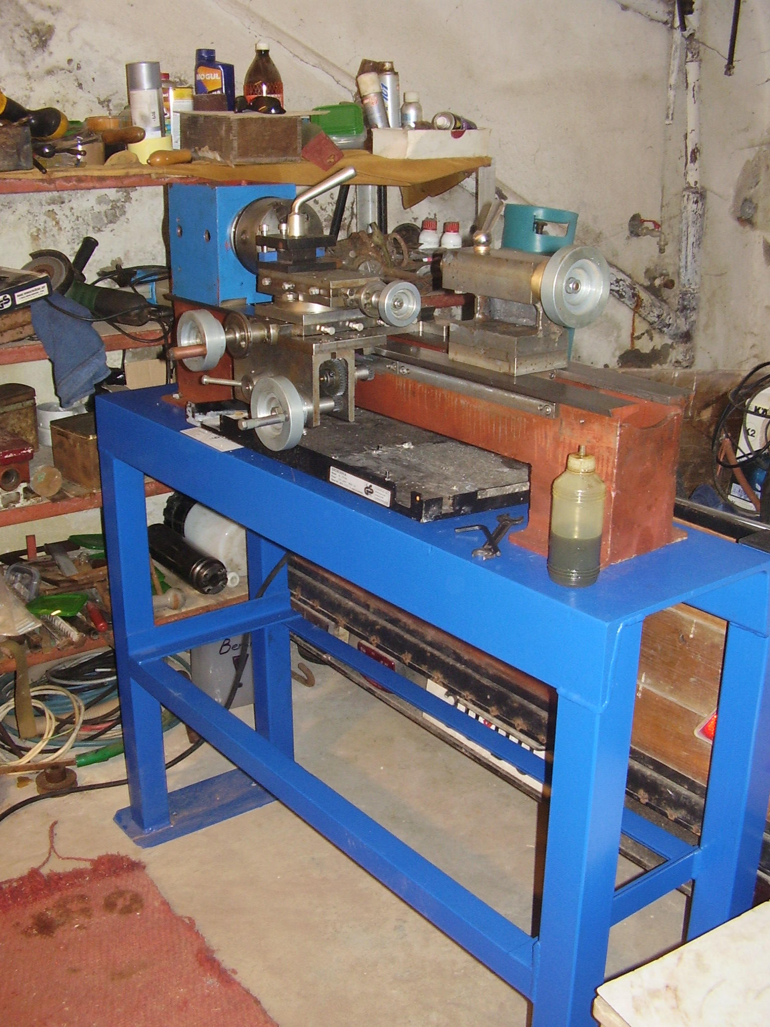

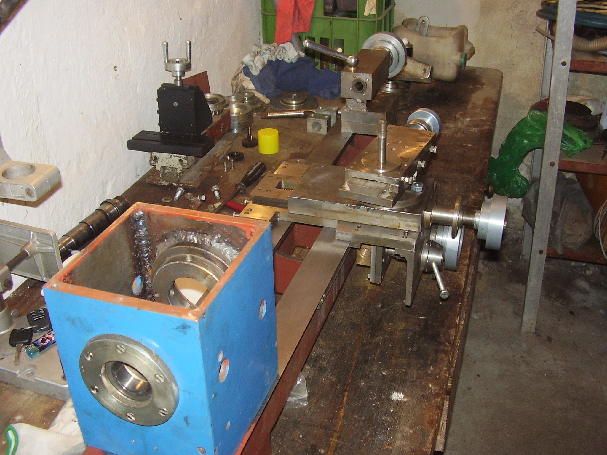

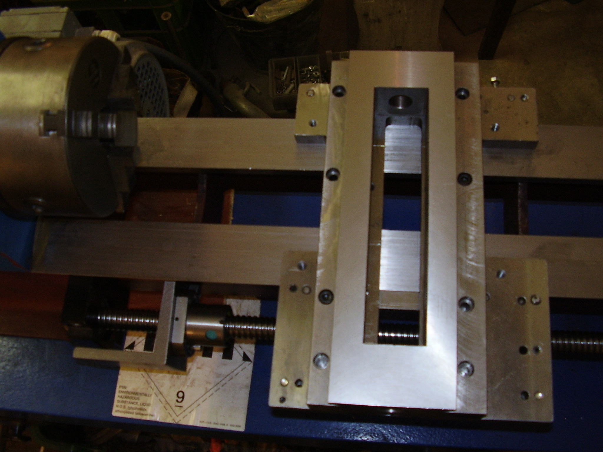

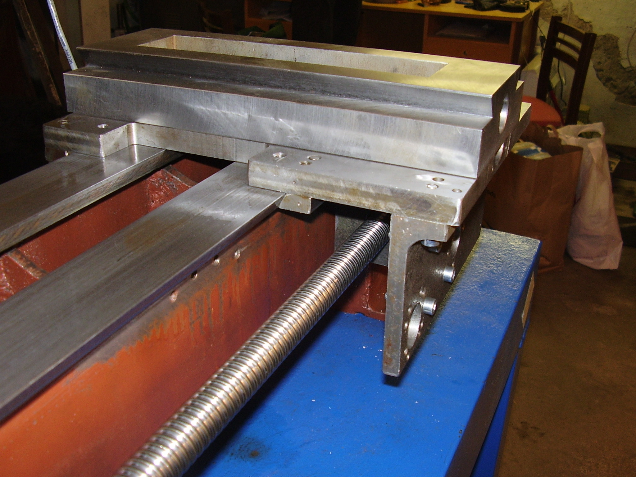

tak s timdle se taky mazlim
tmxatcoxlab
Příspěvky: 191
26. 1. 2012, 7:51

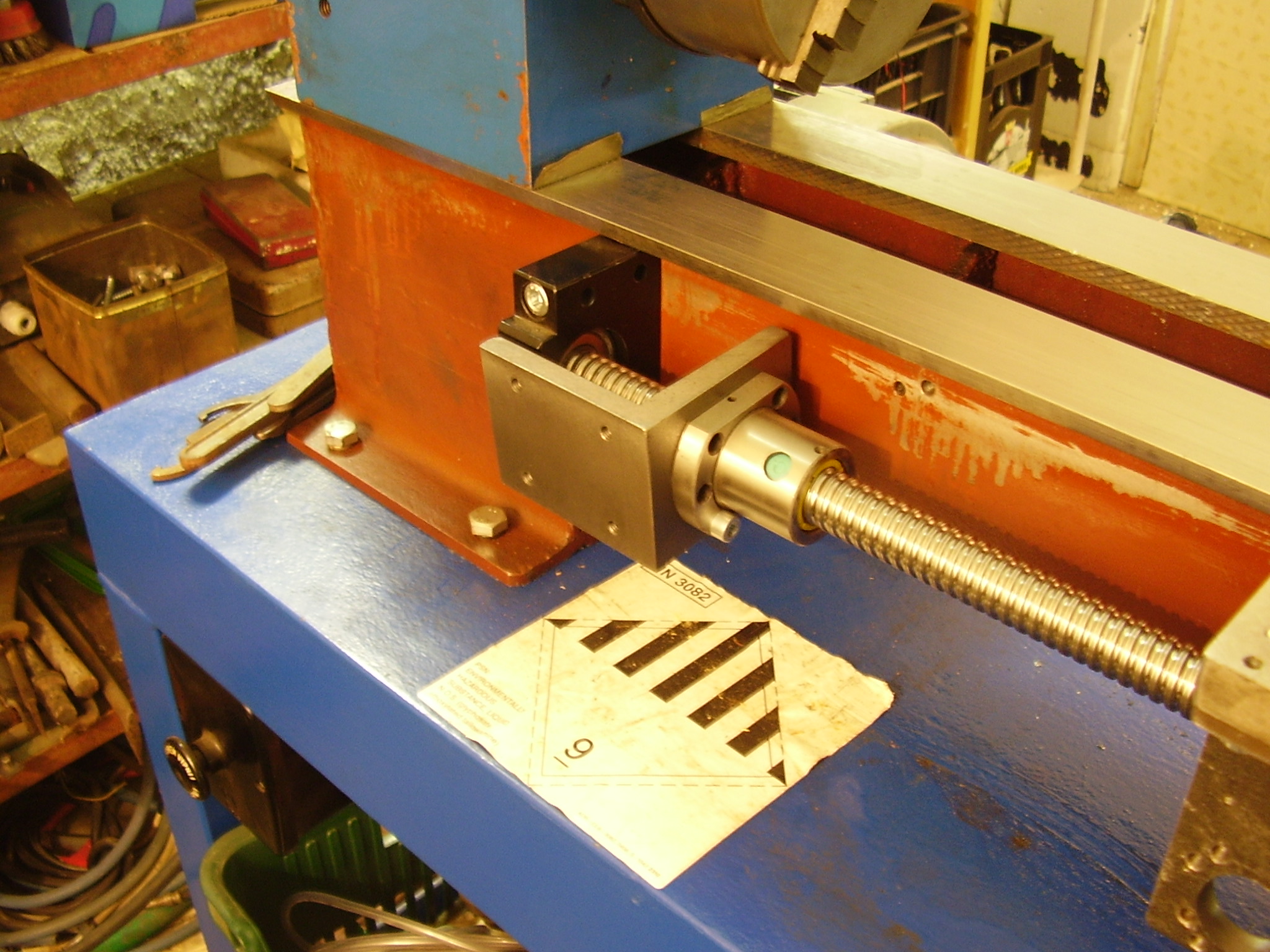

prace na suportu
castecne svrtani rybiny pricneho posuvu
opracovany litinovy vingl nalezeny ve smelcu
