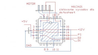

Zo starých 5,25" disketových mechaník sa dajú získať mini bipolárne krokové motorky aj s HA13421 pre ich ovládanie. Potreboval by som poradiť s ich využitím na mini cnc stroje a to schemou driweru na systém riadenia step,dir, ako používa Mach a podobné cnc software.

Datasheet HA13421 je v prílohe. Prepáčte, nie som preborník v digitálnej elektronike, potrebujem poradiť.

jasne to je jen mustek
k tomu jeste mnoho schazi
poradim vam asi tohe:
kvalitni driver udelat se vsim vsudy je zalezitost celkem narocna i pro profesionala
sezente si nejakeho nebo si driver kupte

robokop: jen jsem to tak proletl, ale vypada to dle aplication listu ze je to cely driver......nad obrazkem je i graf signalu :-O

ja jsem kouknul na prvni stranku pdf a tam stalo H bridge
ale je velmi pravdepodobne ze jsem neco prehlidnul

Ano, vyzerá kompletne, len čo priviesť na D1, D2 a PS, aby HA13421 pracoval s dir a clock.

Je to integráč, ktorý potrebuje priviesť 3 vstupy. Na 1.a2. sú to dva signály vzájomne fázovo posunuté o 90 stupňov (nastavenie fáz-smer otáčania). 3-tí je tzv. úsporný na energiu, ktorý pri napetí +12V krokuje a pri +5V zostať v pozícii.

HA13421 sa mi podarilo ozivit pomocou jednoduchého programu, ktory som napisal v pascale a dva vstupi P1 a P2 ovladam cez LPT a 74LS14. Na PS som priviedol +5V. Pre pripadneho zaujemcu v prilohe posielam zapojenie IO, ktory mam zo starej 5,25" disk.mechaniky aj z krok.motorom. Nebolo to celkom jednoduche, lebo moj IO napriek datasheetu je puzdre s 28 vyvodmi.
Ak by mi niekto vedel poradit ako napojit DIR a STEEP, nejaky sikovny translator, bol by som povdacny.

Tu je v predchadzajucom prispevku spominany subor v jpg.

jj, puvodne jsem myslel, ze jsem to sem napsal, ale prisel jsi na to sam.....jsou to samozrejme ty grafiky nad "typikl aplikejsn" :-)

Ako translator pre HA13421 som skusobne pouzil zapojenie prevzate z adresy: http://home.att.net/~theremin1/Circuit_ ... _motor.htm
kde som pre CLOCK a DIR priviedol impulzy z KCAM a do HA13421 ako D1 a D2 priviedol vzstupy Q1 a Q13 z CD4013, podla uvedenej schemy. Popisane zapojenie funguje. Prosim o Vase nazory.
