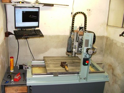

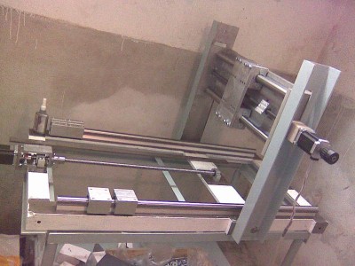

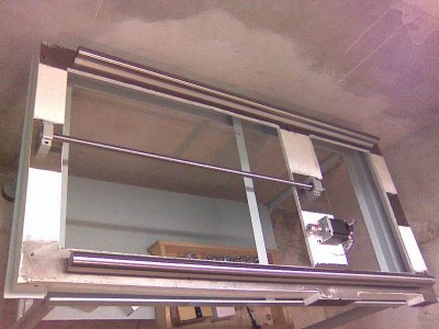

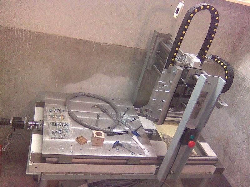

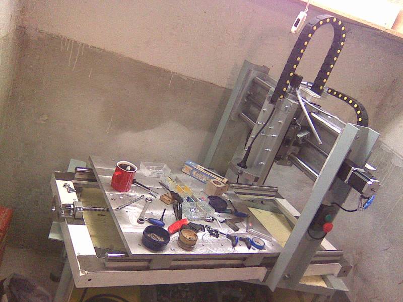

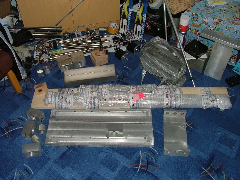

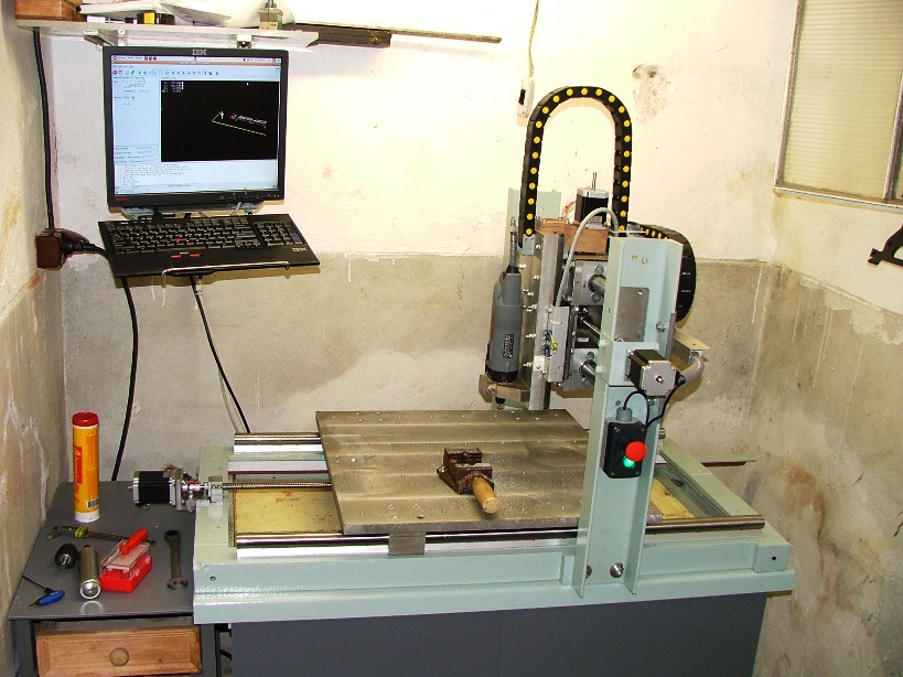

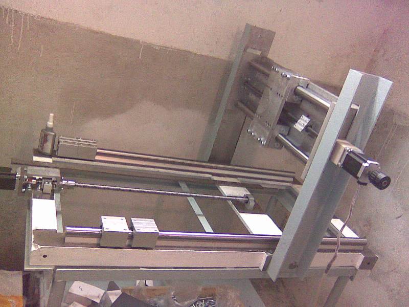

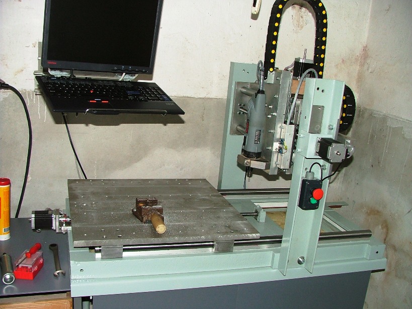

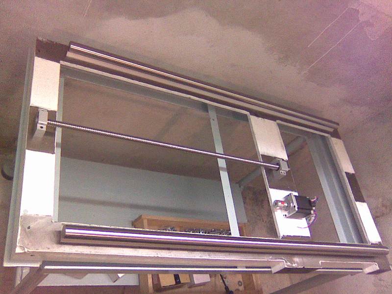

Nastal čas pochlubit se s naší CNC frézkou. Úplný začátek stavby sahá, až někam do roku 2007, kdy jsem začal pročítat toto fórum. První myšlenka byla postavit nějaké strouhátko z toho co dům dá, a tak jsme začali rozebírat staré tiskárny a shromažďovat z nich krokové motorky a mechaniku. Pak se ale začalo projevovat staré rčení, že s jídlem roste chuť, a tak plán na malou gravírku rostl a rostl. Postupem času se všechny parametry stroje včetně rozpočtu i času stavby vynásobily asi čtyřikrát. A tak Vám dnes můžu představit frézku, která bez problémů zvládá hliník. S lepším vřetenem a rozumným úběrem by asi brala i ocel.
Ještě je třeba dodělat: držák motoru Z, krytování pohybových šroubů a doladit geometrii. Další upgrade bude rotační osa, ale především se teď musím naučit s nějakým CAM programem.

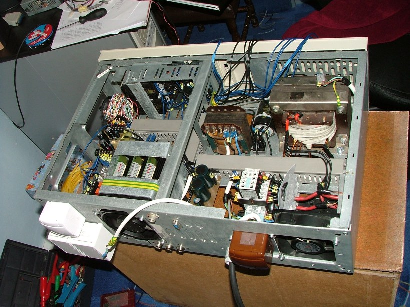

Drivery: 3x BiStep, napájecí napětí 45V

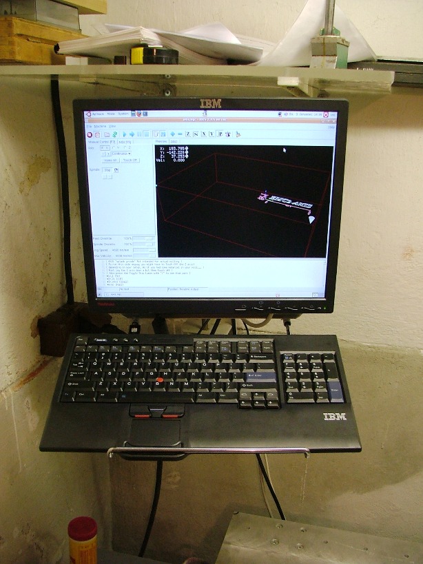

Řídící software: zatím MACH3 (OS: Windows 2000 Profesional), už se pracuje na EMC2 (OS: Linux Ubuntu 8.04 "Hardy Heron")
Osa X: rozjezd 650mm
motor 3Nm
kuličkový šroub d=16mm
podepřené tyče d=30mm
přejezdová rychlost 4000mm/min
Osa Y: rozjezd 450mm
motor 3Nm
Osa Z: rozjezd 160mm
motor 2,2Nm
trapézový šroub d=16mm
lineární vedení W25
přejezdová rychlost 1200mm/min
Na závěr musím poděkovat za cenné rady a inspiraci Vám všem na tomto fóru včetně vyhoštěného Pupáka, bráchovi za pomoc, rady a zkušenosti s CNC, které mají v práci a především svému tátovi za obrovskou pomoc při konstrukci a stavbě, díky které dnes můžeme frézovat, kdyby to bylo jen na mě, tak Vám tuto frézu představuji možná za pět let a možná taky nikdy.

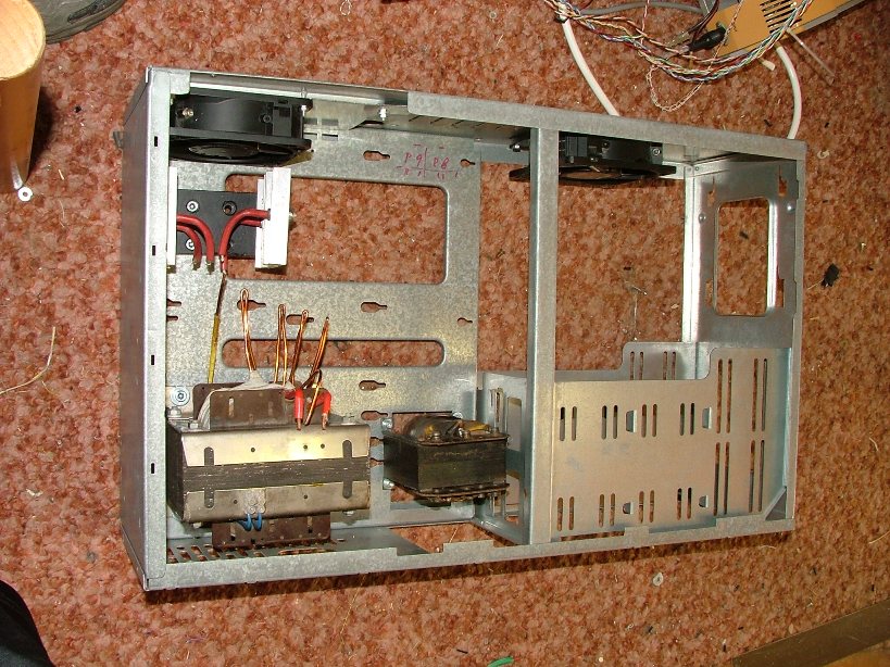

torzo rozvaděče
torzo rozvaděče
snůška dílů
snůška dílů
rozvaděč před dokončením

téměř hotovo 1
téměř hotovo 1
téměř hotovo 2
téměř hotovo 2
repasovaný monitor a klávesnice z www.device.cz

Moc pěkná a jednoduchá konstrukce. Výztuha portálu půjde určitě dodělat, ale teď na toho krese je to nejspíše zbytečné. Jak se chová osa Z? Je vidět nějaké "mrtvola" v chodu?
Michal V
Příspěvky: 44
Registrován: 21. 1. 2008, 6:02
Bydliště: Olomouc/Šumperk
8. 7. 2010, 1:34
Díky za pochvalu. S výztuhou portálu je počítáno, ale zatím to opravdu nemá smysl. Osa Z určitě nějakou mrtvolu mít bude, ale zatím jsem ji neměřil, je na ní jen 16ka trapézák a silonová matka z cnc-shopu. Pokud to bude dělat problémy, tak ho vyměním za kuličkáč. Taky jsem nezmínil, že na ose Z mám mezi šroubem a motorem T2,5-10mm řemínek s převodem do pomala 4:10

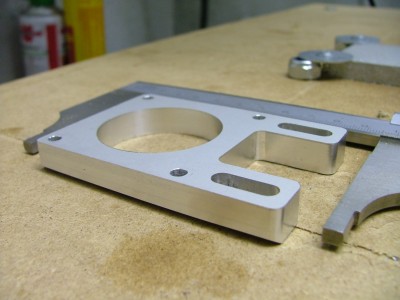

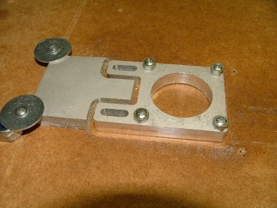

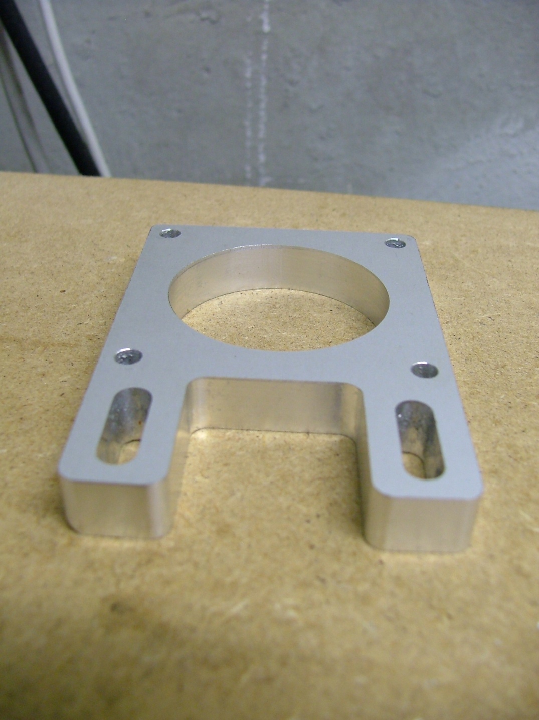

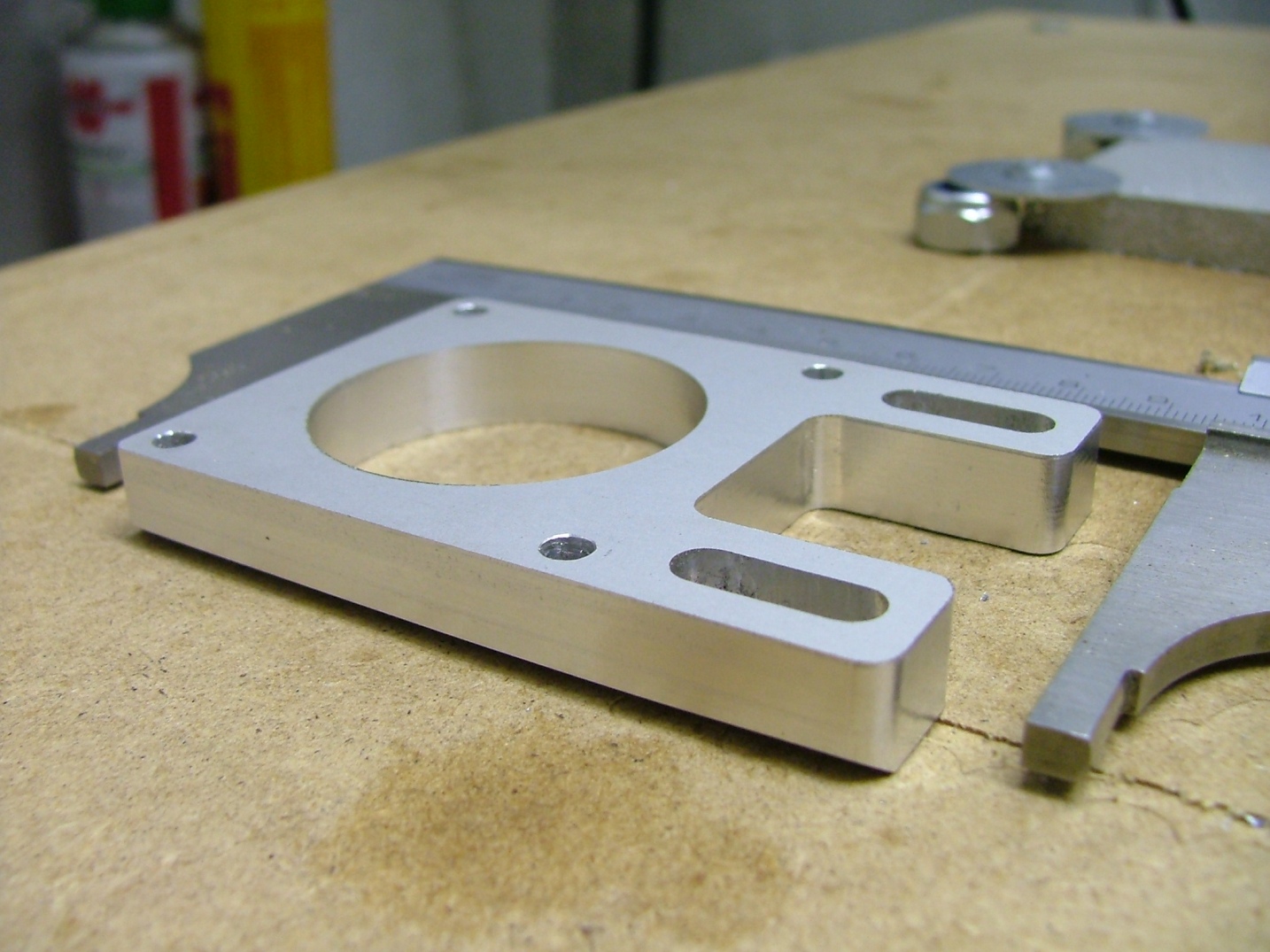

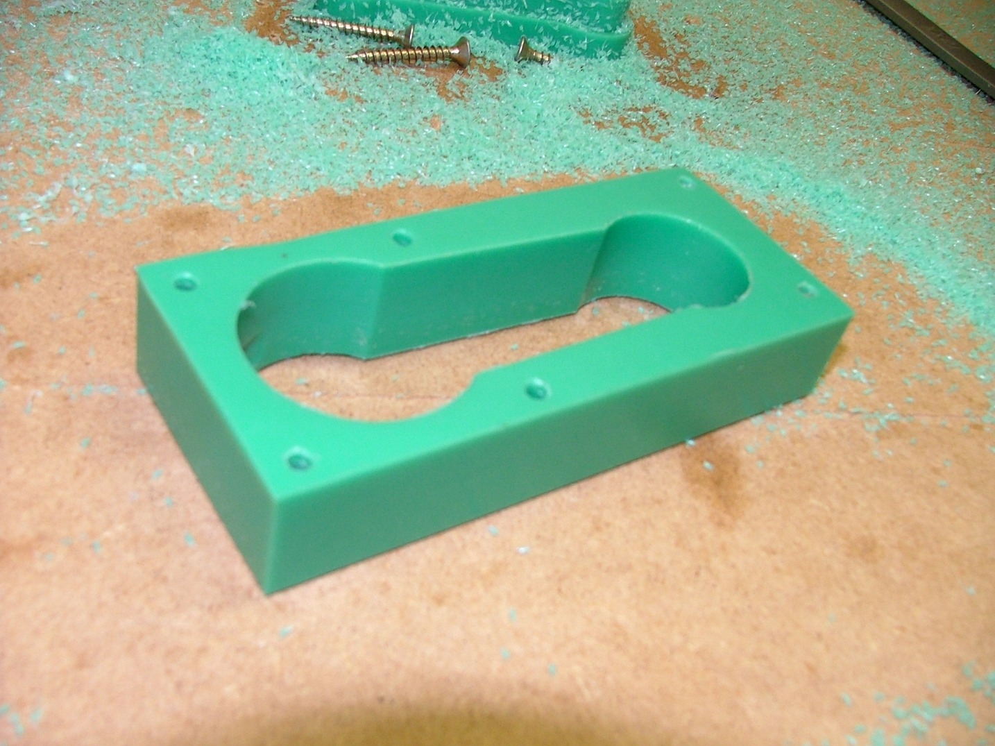

Po víkendu přidávám nějaké obrázky z prvních pokusů o frézování. Až na nějaké potíže způsobené nulovými zkušenostmi maximální spokojenost.

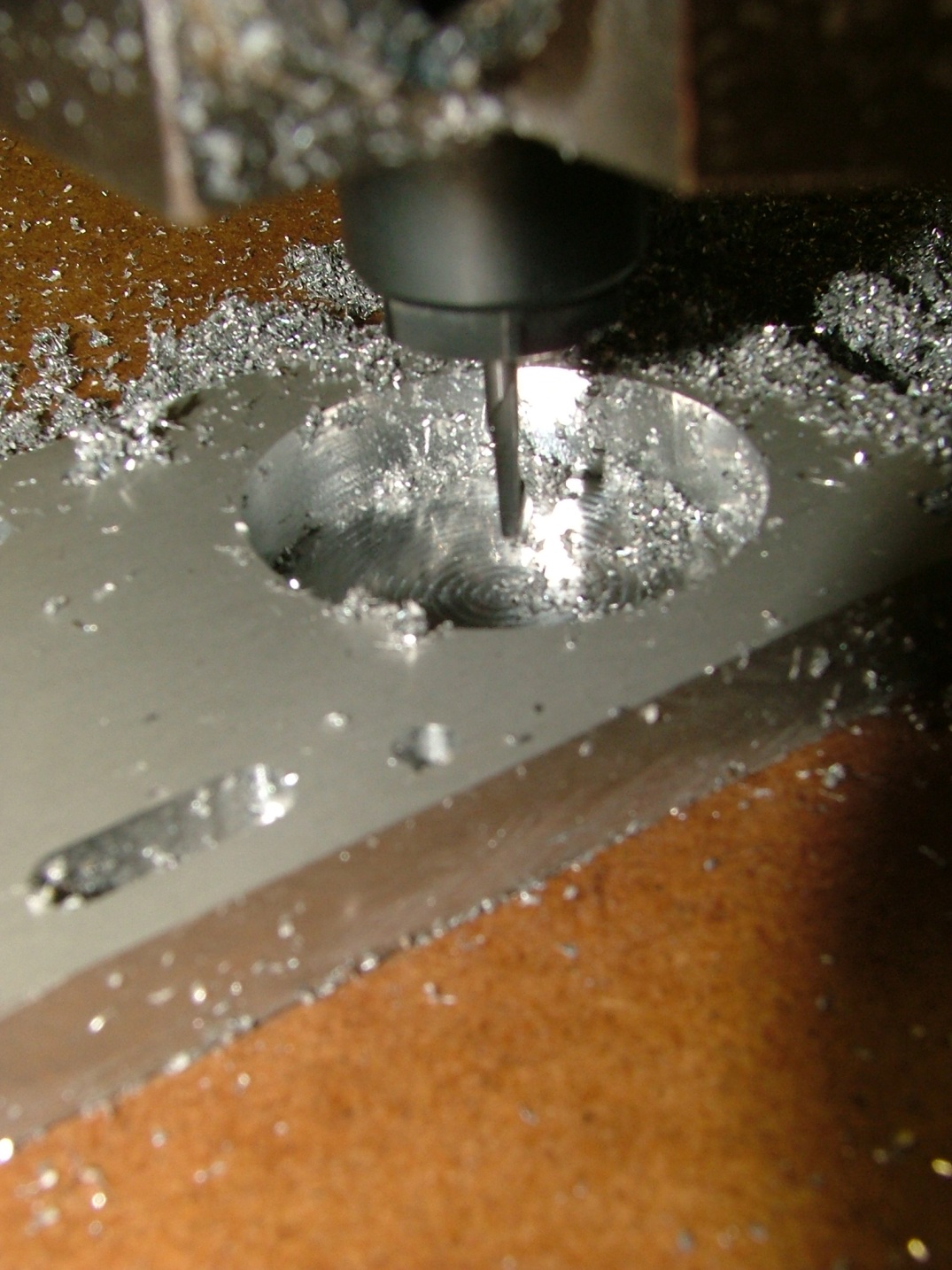

Dural - posuv 500mm/s
úběr v Z 0,5mm
fréza jednobřitá 3mm (cncshop)
otáčky cca 16000ot/min
Povrch nad očekávání dobrý, v menších dírách zůstaly nálepy. Pravděpodobně jsem to způsobil přimazávání WD-čkem. Následně jsem zkoušel občas přikápnout petrolej a bylo po problému.

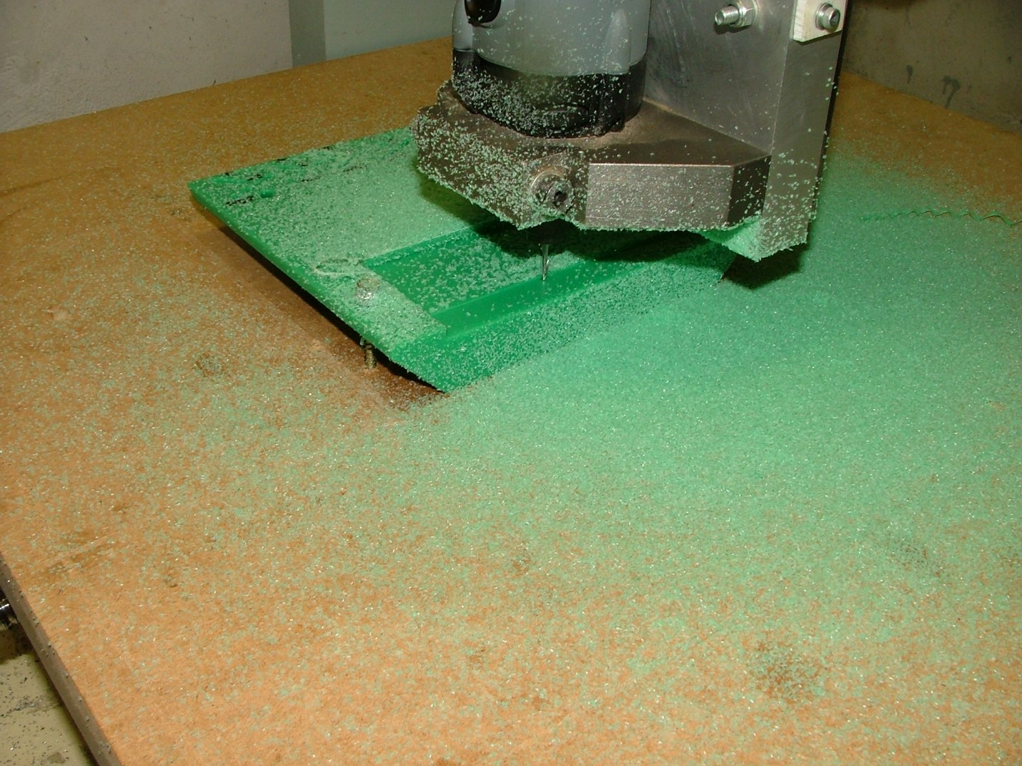

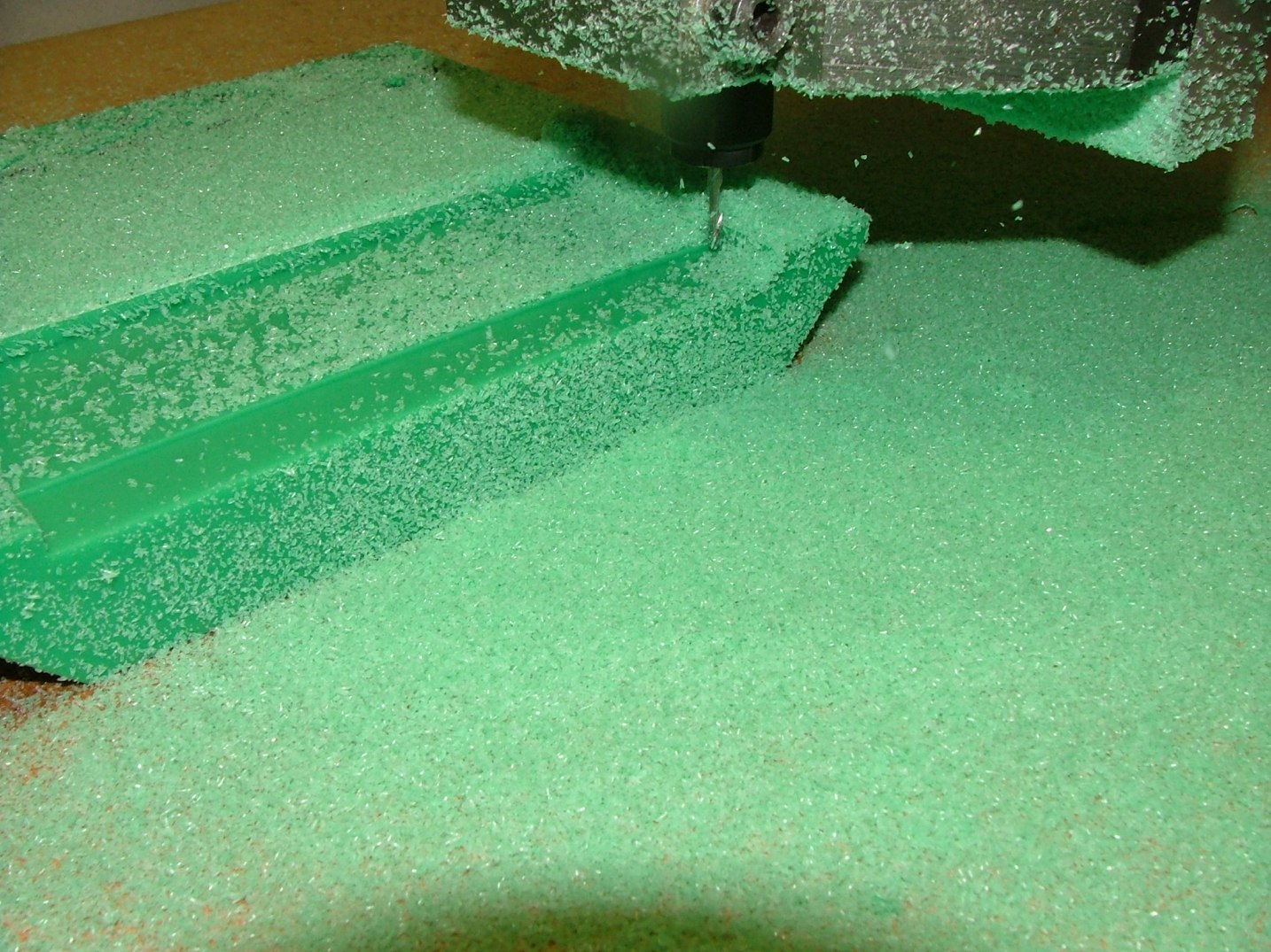

Plast - posuv 3600mm/s
úběr v Z 1mm
otáčky cca 14000ot/min
Povrch také hlaďoučký, problémy byly s upnutím materiálu a hlavně s délkou nástroje na hloubkou frézování. Původní kus 30mm, výrobek 25mm, celá frézka 38mm. Musel jsem obrobek jednou přešroubovat a i tak jsem si hrábl kleštinou o šroub :o

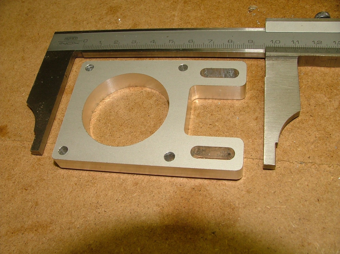

Ještě mám jeden problém s rozměrem výrobků. Vypadá to, že všechno co obrobím je o 0,06mm obrobeno méně než by mělo být. Zatím netuším zda je to způsobeno samotným nástrojem nebo něčím jiným.

Teda jestli je to první frézování, tak jste docela odvážný. Ale jinak moc pěkný. U jednobřité frézy je dost možné, že má místo průměru 3 průměr 2,94.

U toho plastu jsem byl z té rychlosti taky docela nervózní, ale u menších posuvů měl snahu se tavit.

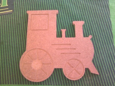

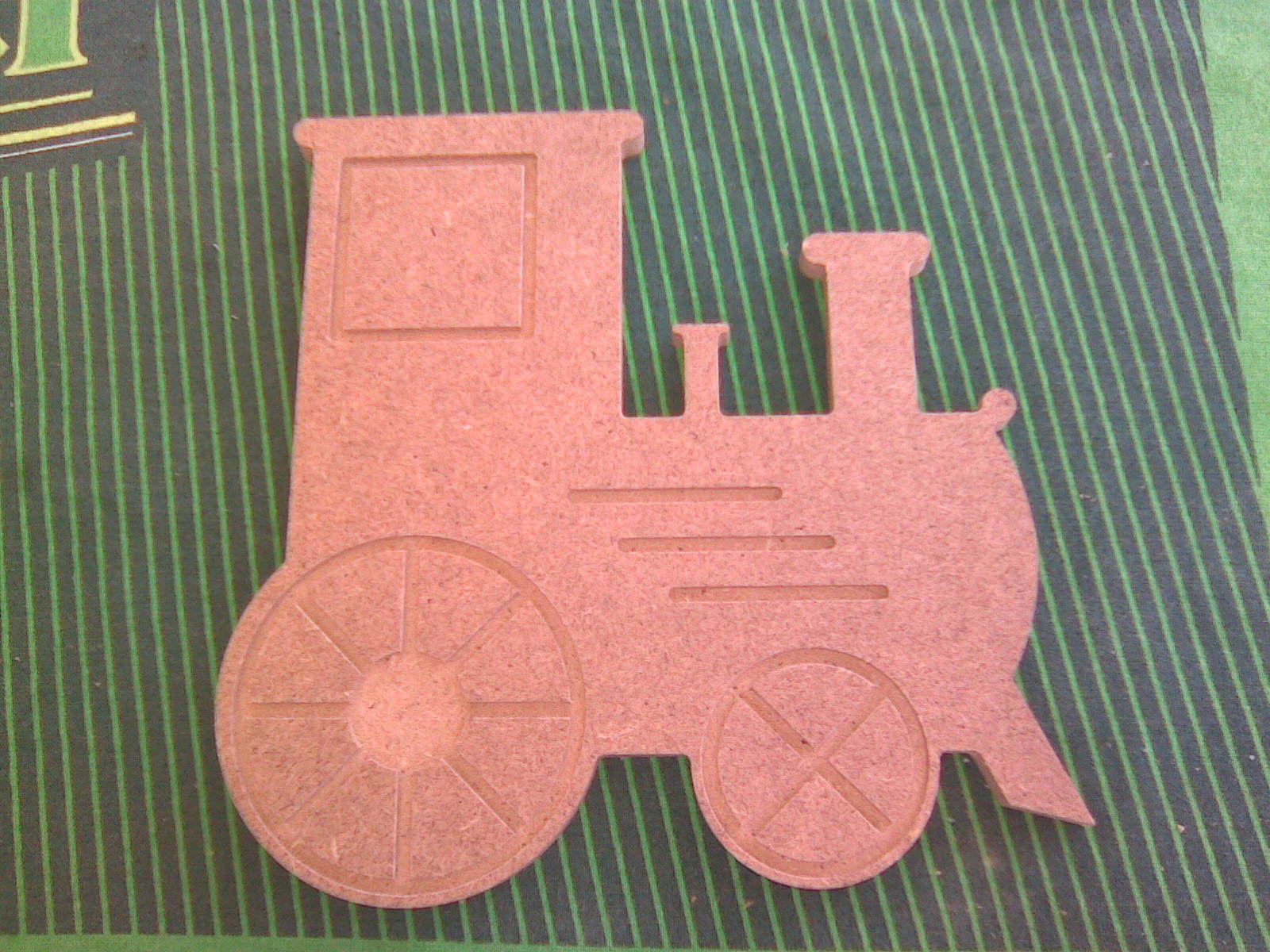

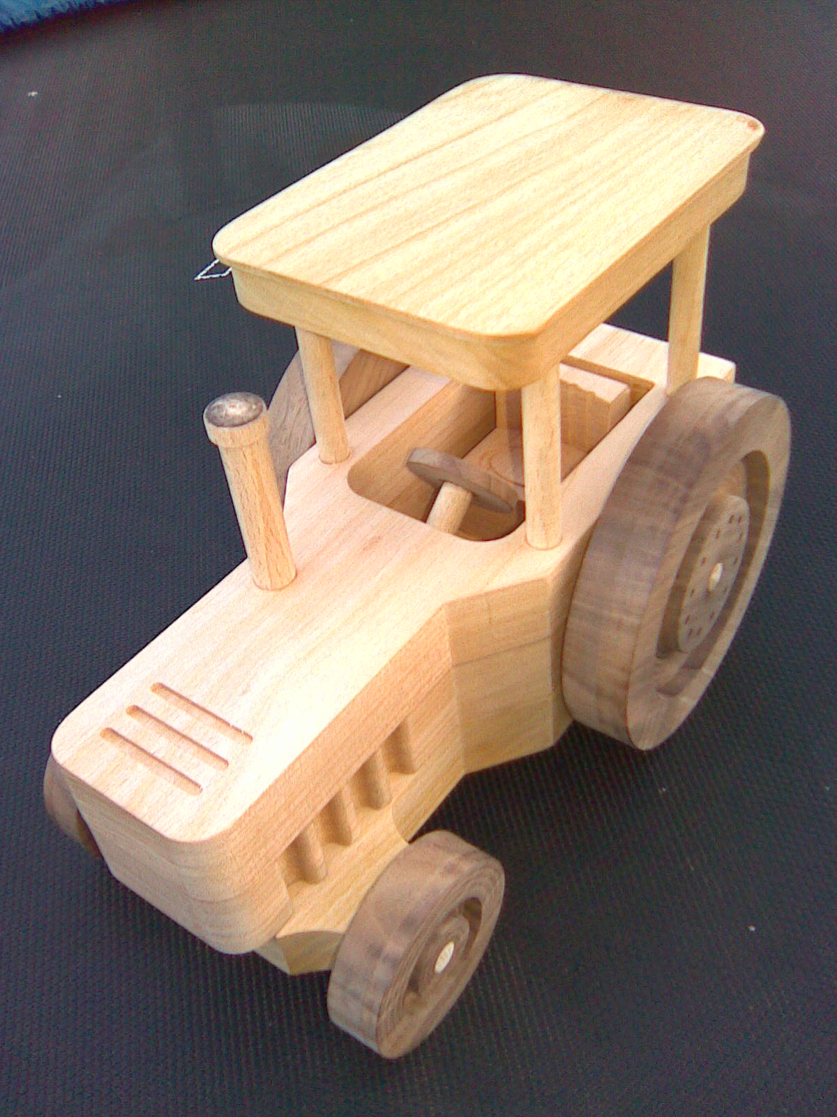

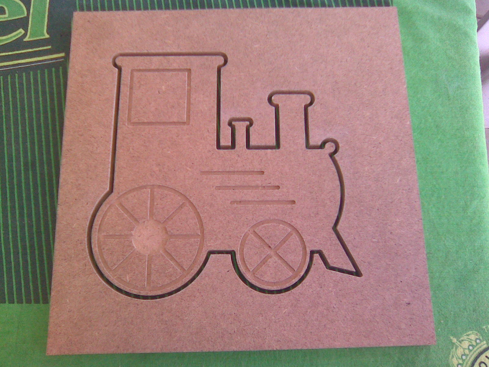

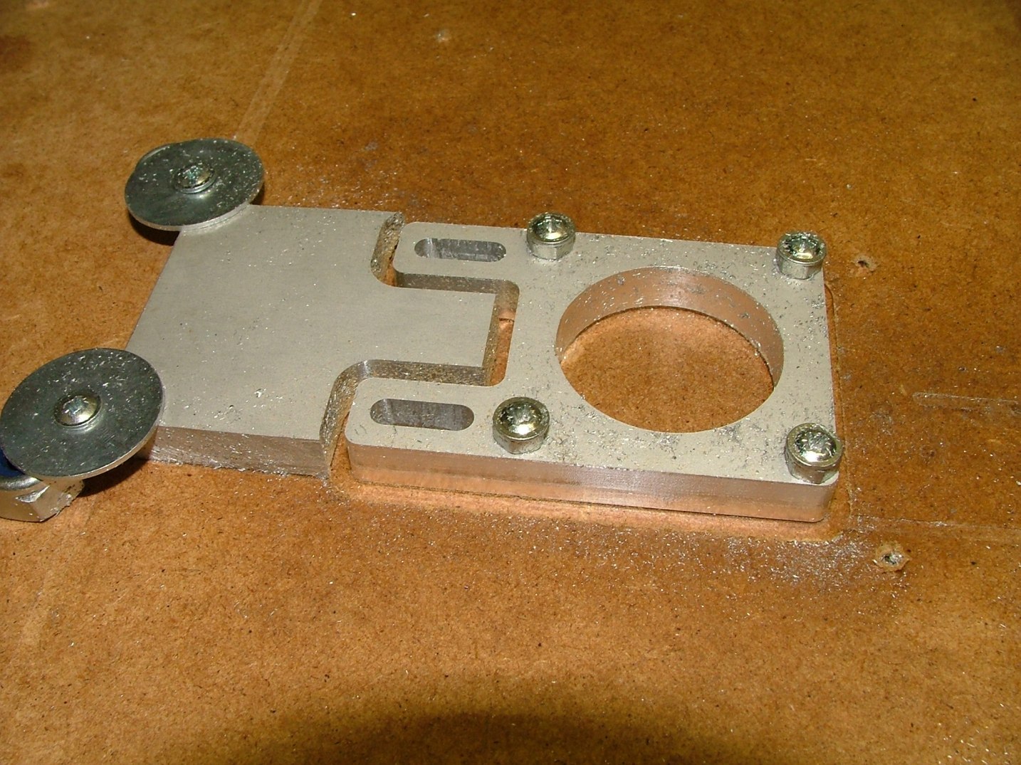

To doopravdy první frézování bylo do MDFky a protože ani já sám si nejsem jist co to vlastně je tak jsem ho zatajil. Ale dobrá, přidávám foto úplně prvního výrobku. G-kód byl psaný ručně. Původně to měla být mašinka, ale je to něco mezi vláčkem,traktorem a parníválcem :D
Chtěl jsem k tomu dát anketu jako co vám to připadá, ale jde založit pouze s novým tématem :cry: škoda-konečně jsem se to mohl dozvědět.

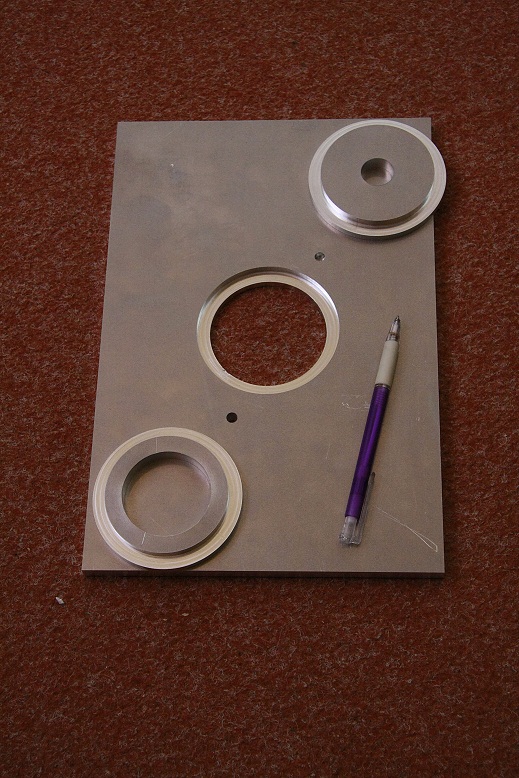

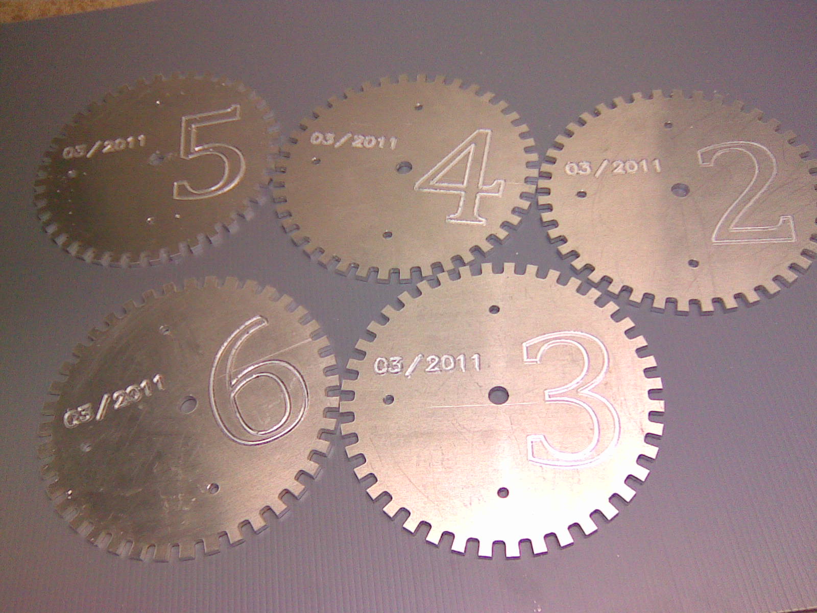

Jenom přidávám pár výrobků.
