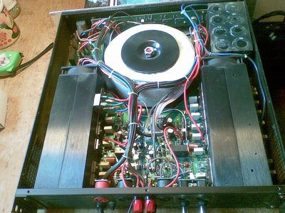

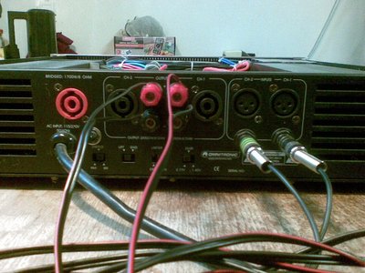

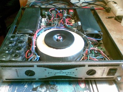

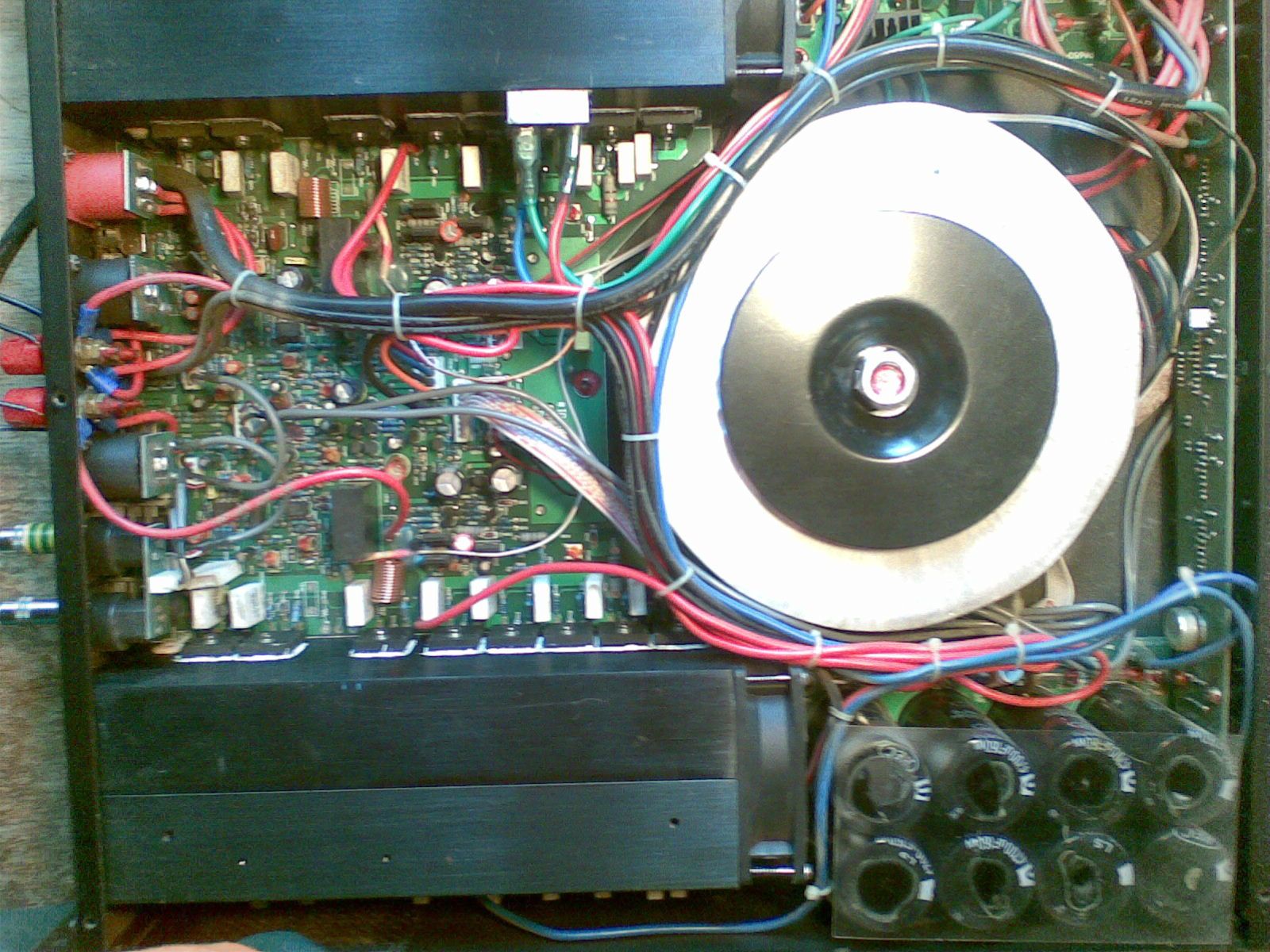

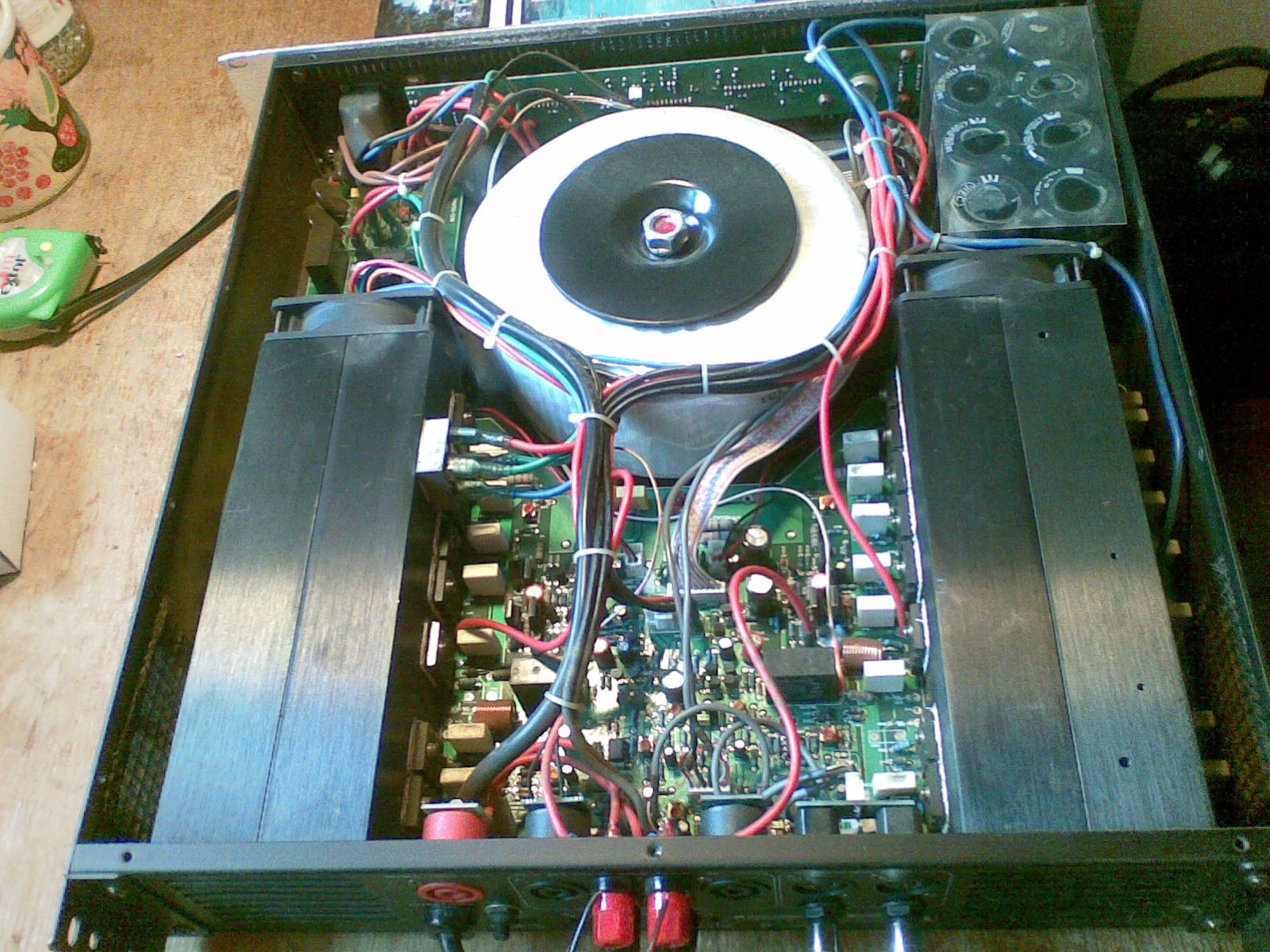

Máme zesilovač Omnitronic 2 x 850W při 4 ohmové zátěži.
Asi 12 let používán k plné spokojenosti na třípásmové 8 ohmové zátěži cca 2 x 500W bez sebemenšího problému.
Dneska uprostřed kulturní akce se najednou něco stalo a koncák přestal dávat výkon.
Hraje pouze výšková a středová sekce a to pouze na cca 1/4 výkonu, basová sekce nehraje vůbec.
Při testování doma na stole s jinýmy reproboxy se to chová úplně stejně.
Stejně se to chová i při přepnutí do bridge, na paralelní provoz i na stereo provoz.
Indikátory vybuzení chodí standartně, tzn. problém bude někde až v koncové části.
V zesilovači se něco podělalo, netuší nekdo co se tomu mohlo přihodit a kde to zhruba hledat?

ne tded vazne, talto na dalku se to neda, pokud jsem to pochopil spravne, tak se jedna o 3 kanal. zesak (2x satelit + 1x subwofer) potom by mohla byt zavada ve vyhybce

Nemusí to bejt nutně koncák- s kámošem jsme opravili jeden zesík (taky na "kulturní akce") - měl predzesilovac s operákama napájenej přes odpory (z kladný i záporný větve a omezený zenerkama), no a jedna zenerka zakukala (uhřála se k smrti)-podobný syndromy-slabej výkon hodně vejšek a zkreslený (operáky napájený jen jednou větví). Oprava byla jednoduchá:výměna jedný zenerky za dvě (rozdělění výkonu) s příslušným napětím. Ovšem to byl jinej koncák a jak pravil filla- takle na dálku se to nedá- vyndej měřák a měř na koncákách, na operákách atd ideálně podle schéma.

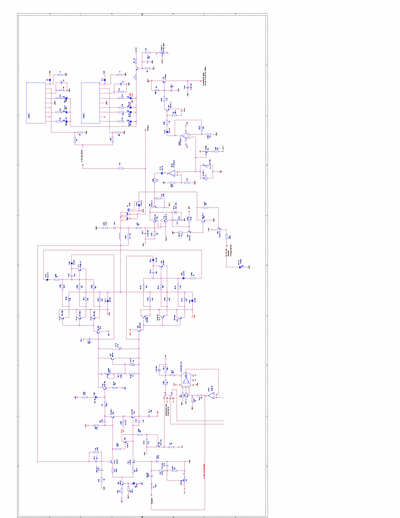

Ahojky Magi ,
snad ti na dálku pomůže schema na P-1500 a diskuse okolo...dvoutisícovka je k nenalezení
http://www.ebastlirna.cz/modules.php?na ... ic&t=60786" onclick="window.open(this.href);return false;

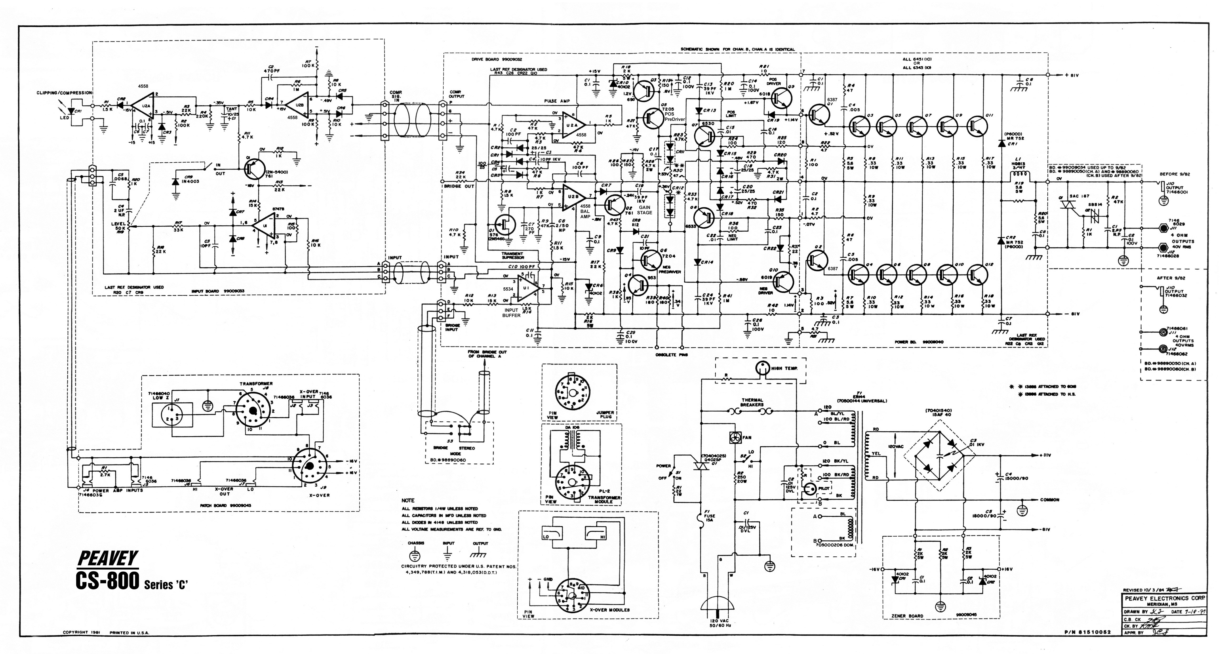

Ještě poznámka
U zesilovače PEAWEY CS-800 přímo z USA tehdy docela špička 2x400W do 4ohmů jsem měla závadu v patici-ten vakl- vstupního IC tuším TL081 a dokázal odpálit celý konec jak se zhouplo napětí v jedné větvi ,stačilo vyměnit sokl za precizní provedení místo amerického aušusu .
Jinak byl docela problém sehnat originální motorola tranzistory protože napájení 2x80V a tedy závěrná napětí..zase embargo prý odpad z NASA kupodivu nakonec přes jednoho šejdíře z polska se povedlo...
Po dvanácti letech provozu bych hledala asi ESR na elektrolytech a šmahem je všechny vyměnila za lepší-s nízkým ESR firmu Jamicon a jiné...
Tyhle hodně napěchované krabice mají příliš teplé prostředí pro součásti a to krátí přímo programově životnost .
tímhle jsem se za mlada docela silně zabýval
třídil KD606/616 na závěrný napětí atd
pár podobnejch konců jsem postavil
s odporem beden do nemá nic společnýho, jen to do vyšší zátěže dá menší max. výkon
tutově je to celý napájený symetricky, odhadem tak +-70V, nechce se mi teď počítat a myslet
proti kostře to tam musíš naměřit
operák na vstupu bude mít napájení tak +-15V
na výstupu OZ musí být 0 (stejnosměrně), to samé výstupu celého konce
pokud by tam nebyla, měla by to celé shodit ochrana proti ss napětí na výstupu a odpojit výstupy kontaktem relé
pokud tam ss ochrana není (pak by to byl krám) a např se prorazí koncový tranzistor, je to schopný velmi rychle spálit repráky - speciálně basový v soustavě s pasivní výhybkou, středový a výškový je chráněný seriovým kondem ve výhybce
bohužel nedokážu přečíst to schema co sem dala Pavlaxy

Amíci - tedy pan Hartley Peawey se s ochranou pro repráky nepárali a vyřešili to "elegantně" tyristorem přes výstupní svorky...
SS napětí to vyzkratovalo repráky zachránilo a celý zesilovač odprásklo ...
Inu ten pán věděl jak nakrmit servisáky protože pár tranzistorů tedy do celého zesilovače stálo méně než reproduktory v USA ,ale ne u nás
Omlouvám se ,v rychlosti jsem to nekontrolovala na rozlišení ...třeba se najde lepší..

Basová sekce nehraje pač ta jediná potřebuje opravdový výkon, konkrétně v mém případě 500W na kanál.packa píše:aco jsi teda myslel tím že nehraje basová sekce ?
Sám jsem z toho byl trošku divokej při prvotním bádání ještě tam na akci a marně doufal že odešly výhybky v bednách. Ovšem že by odešly obě v jedom okamžiku je nesmysl.
Ale ono to skutečně vyplívá z logiky věci. Hraje jen středová a výšková sekce - střed má max 150W a výška o té se nemusíme bavit, ta je piezo.
Tzn. pokud výkon chybí tak se basová sekce ani nepohne, což je logické.
Zcela jsem se v tomto utvrdil, když jsem to už doma připojil k jiným bedničkám, byť mnohem slabším. Chová se to zase úplně stejně - basák který schlastá nejvíc výkonu se ani nehne.
Zesák má na koncovém stupni na každém kanále slovy šestnáct kusů výkonových tranzistorů.
Řekl bych že je to dost podobné schématu od PavlaXY

Ano toto je přesně můj zesilovač, ale 2000ka. Koupený v r. 2003 za nekřesťanských 18 poctivě vydělaných tisícovekpavlaxy píše:Ahojky Magi ,
