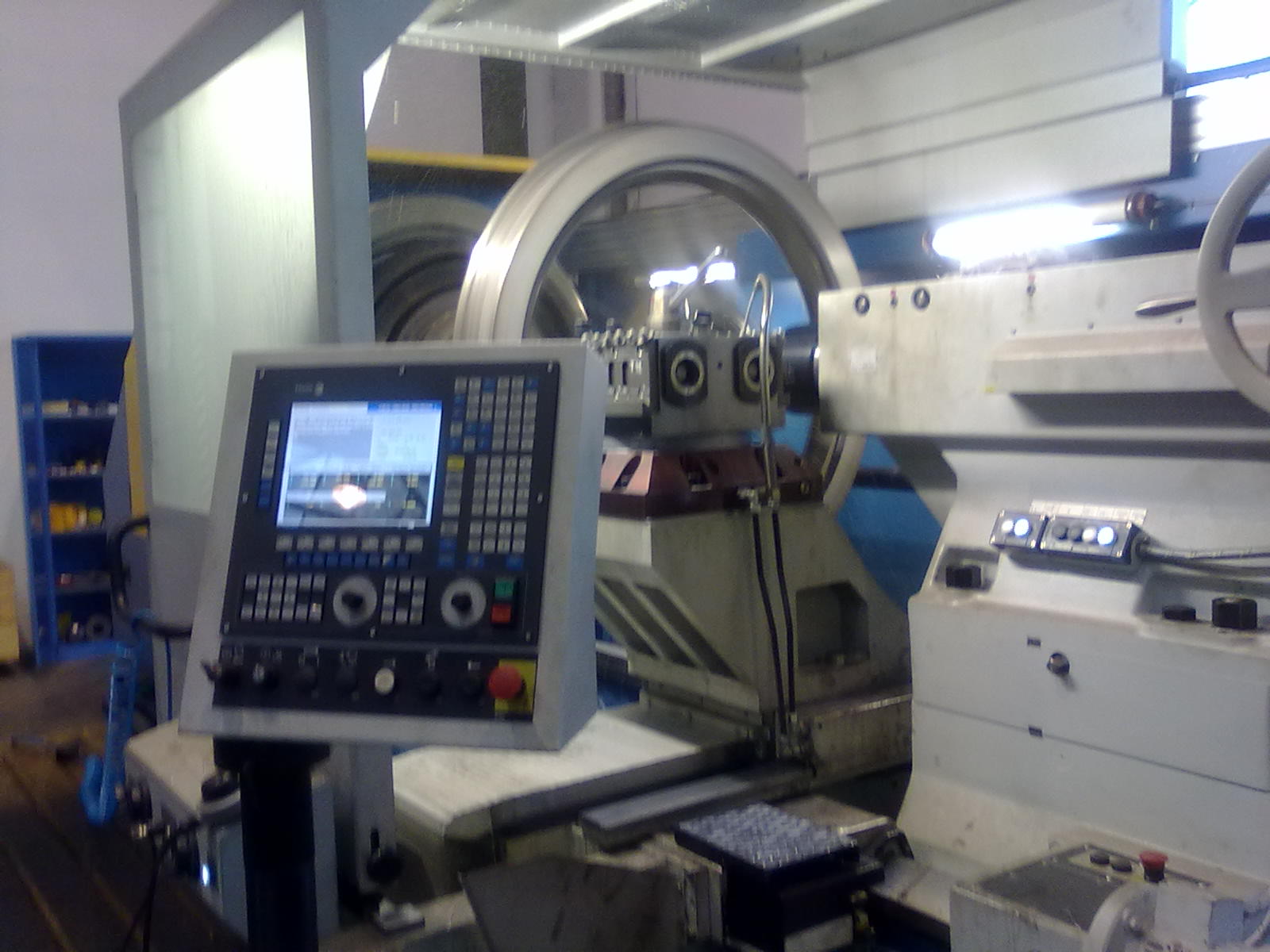

založil jsem toto téma, protože s cnc obrábění sám uplně začínám a uvítám jakoukoli radu co se cnc obrábění a fagoru týká.
K dispozici mám pouze 3 manuály od fagora a rady servisáků. kteří se tím zabývají.
systém je celkem přehledný a někdy se zdá, že je tu vše uplně po lopatě nastaveno v pevných cyklech ale když by se mělo něco naprogramovat v iso kódech, tak z toho začne mozek dostávat pěkně na prdel a jednoduchost je ta tam..

celkově je Fagor systém docela fajn hračka doplněná o sadu pevných cyklů jako je příčné soustružení, podélné, kužely, rádiusy, zapichování, upichování, řezání závitů a to i čelních a kuželových, dále je zde i profilovací cyklus, kde lze přednastavit tvar soustruženého profilu a potom ho už jen posouva v v G54, 55 anebo G159N7... 8... 9....10.. atd..
jednotlivé pevné cykly se zde dají sestavovat v celistvý program a dále i doplnit o případné naprogramování různých nájezdů, otáček, chlazení atd pomodí iso, nebo din programování.. ale to je zatím pro mě budoucnost.

Zdravičko, neviem v čom presne treba radit. no z vlastných skusenosti viem ze ISO az tak casto použivat nebudete, pokial tam mate cykly Hurbovanie, dokoncovanie atd. ja ISO pouzivam len ked upichujem kus a chcem zrazit zadnu hranu obrobku... cize zapichnem cca 2mm vydem nad obrobok presuniem sa 0.5mm v ose Z a v ose X na priemer a potom sa vratim v 45st uhle do zapichu a pokracuje v upichovani nič zlozitejsie v ISO kode neprogramujem lebo to nieje potrebne aj napriek tomu ze iso ovladam na 98% ja mam v sustruhu pohanane nastroje takze v nom zviknem aj frezovat a ani tam nepotrebujem ISO. tie pevne cykly su fakt dobra vychtauka.[/code]

no moje mašinky opravují mašinky a to ty čd, takže moje nástroje zatím nejsou pohaněné ale za to dost drahě a tak některé věci se v isu naprogramovat musí, třeba odjezd v ,,Z" když soustružím vnitřní průměr abych nezalomil nůž,,,
Taky už se mi povedlo krásně nabourat revolverovou hlavou do obrobku, to když jsem si špatně potvrdil ENTER nuly v Z,, nejak jsem to asi malo stiskl a ono se nic nepřepsalo,, to vám byla rána:-) AU o co budu povídat,, rozosil jsem vřeteno a přestříhnul 4 kolíky v revolveru,,, servisák tvrdil, že tot ještě neviděl,,,,,
muj stroj je nejak,, SF 6500 nebo tak nějak, od firmy Fermat machynery,, celkem fajn mašinka:-)

Zdravim,ja už dělám s tímto systémem nějaký ten rok,konkrétně 8055 TC,už ve verzi 16.Němůžu si stěžovat,na tu práci co firma dělá je úplně ideální.Soustruh máme zhruba stejné konstrukce,ale jiné značky.Dobrá věc je grafický editor,tam si naprogramuješ prakticky každou složitější konturu,kterou by pevné cykly už nezvládly. 8)

na sua150, což je stroj jako kráva :-) točíme komplet nápravy, brzdový kotouče, profily a náboje v discích pro nalisování,, smůla jen, že máme desku s omezením otáček do 224o/min.
na sfku byla ted celkem darda, když jsem si vybíral nástroje od sandviga,, a firma to bezhlavě koupila,, njn,, akorát to je taková drahá srandička,, 4 kudly s plátkama za 50tis...

ten grafický editor se musím naučit pořádně používat,, je tam spousty možností včetně zrcadlení nebo poměru rozměrů :-) musím ty španěly jen pochválit,, je to jak naučit se s novým mobilem:-) a když člověk neni uplnej magor tak pochopí i tenhle fagor :-D :lol:
hele :-)
