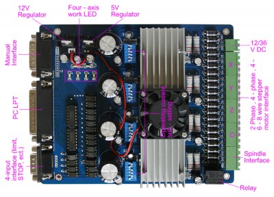

pořídil jsem tuto elektroniku máte stím někdo nějaké praktické zkušenosti?
nějak nemohu nastavit motory... poradí mi nějaká dobrá duše?

cuká to - hodne se to zahříva vždy jen jeden motor
motory jsou sanyo denki nebo astrosyn

3x sanyo - dc 5,1 V 1,0A a 3x astrosyn - 6,0 V/phase 1,2 A/phase
mám tu lab. zdroj displey s ampérama poletuje nahoru dolu
jaky zdroj mám použít na motory?
nasteveni podle packa zabralo u sanyo (uctivě děkuji)
nastaveni v tuningu u sanyo motorů (brzda ano)
u astrosyn to jako škube-vybruje ... brzda nejde

Aký prúd más nastavený ? Pri takých malých motoroch by si si ho mal dať na 25% čiže najmenej. Tu dosku mám a používam ju.predpokladám ze tie motory sú 6 vývodové, más zapojenú celu cievku alebo len pol ?
kimr
Příspěvky: 15
Registrován: 2. 11. 2010, 2:29
4. 11. 2010, 7:40
proud mam nastaveny na 2A
motory mam zapojené na celou civku
oba druhy motoru maji 6 vyvodů
sanyo je A+ NC A-(o motorů astrosyn prarametry jsou podobné)
mezi A+ a NC je 5,6 ohmu, A- a NC 5,7 ohmu ,mezi A+ a A- 10,9 ohmu
kabel NC jsem nechal bez zapojeni ... je to tak dobre?
