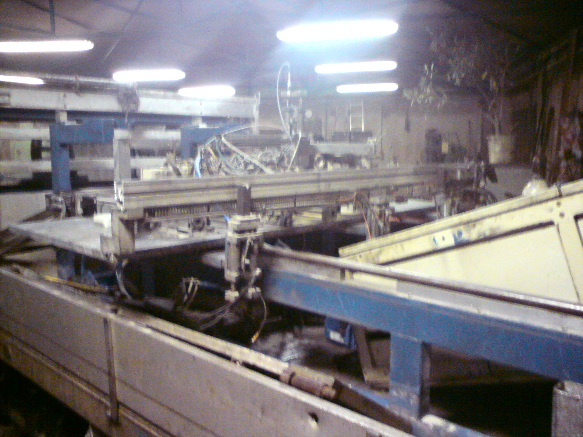

Mám možnosť si odkúpiť stroj, ktorý sa používal vo výrobnej linke a chcem ho prestavať na CNC. Myslíte si, že vodiace tyče a vedenie, ktoré sú tam použité budú vhodné?

Na něco to vhodné určitě bude a na něco to bude úplně nevhodné.
bobik
Příspěvky: 4556
Bydliště: Okres Klatovy
7. 11. 2010, 8:52
Na CNC na dřevo a plast to bude stačit. Rám lze rozřezat a svařit do požadovaného tvaru. Nejspíš tam bude i motor pro pohon osy plus nějaké řízení. Takže za cenu šrotu to ber. Víc než 500Euro bych za to nedal.

8. 11. 2010, 9:30
To vypadá na nějaký jednoúčelový stroj stavěný na zakázku, a s jejich cenou to bývá takové zvláštní. Jistě to nové stálo několik milionů, ale teď to má cenu opravdu jen pár tisíc, a to ještě pro toho, kdo s tím má nějaký dobrý plán. Je tam pár použitelnch komponentů a trocha konstrukčního materiálu. Jak píše Bobík - těch 500 EUR by byla rozumná cena. Za kolik to můžeš mít?
Otázka je, jestli to rozebrat celé na prvočinitele a začít frézku stavět od píky, nebo se snažit to použít jako komplet. Já jsem příznivec stavby od začátku, protože když to použiješ celé, zatáhneš si tam hned ze startu různé kompromisy, a vznikne takový bastl se spoustou problémů.

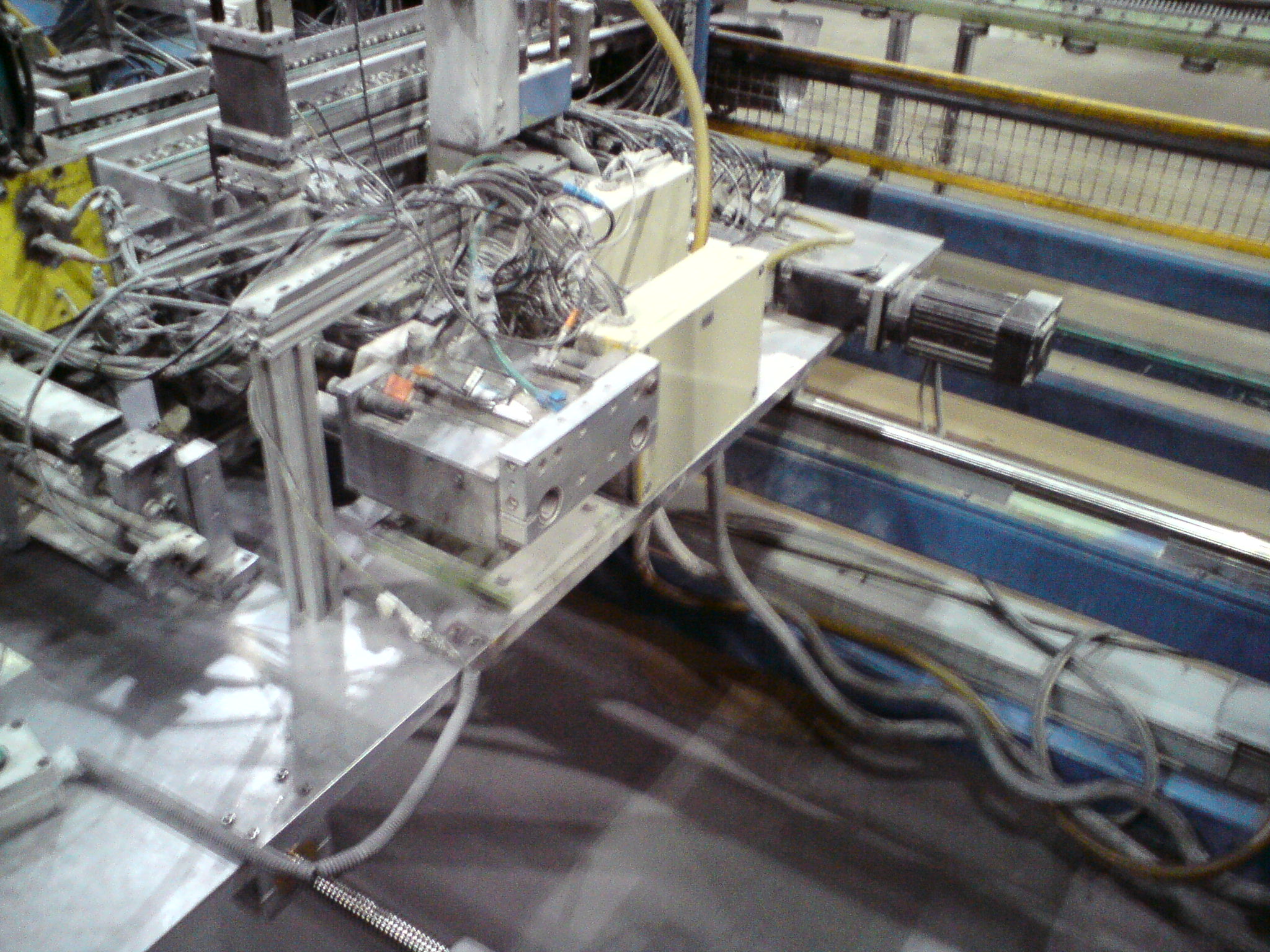

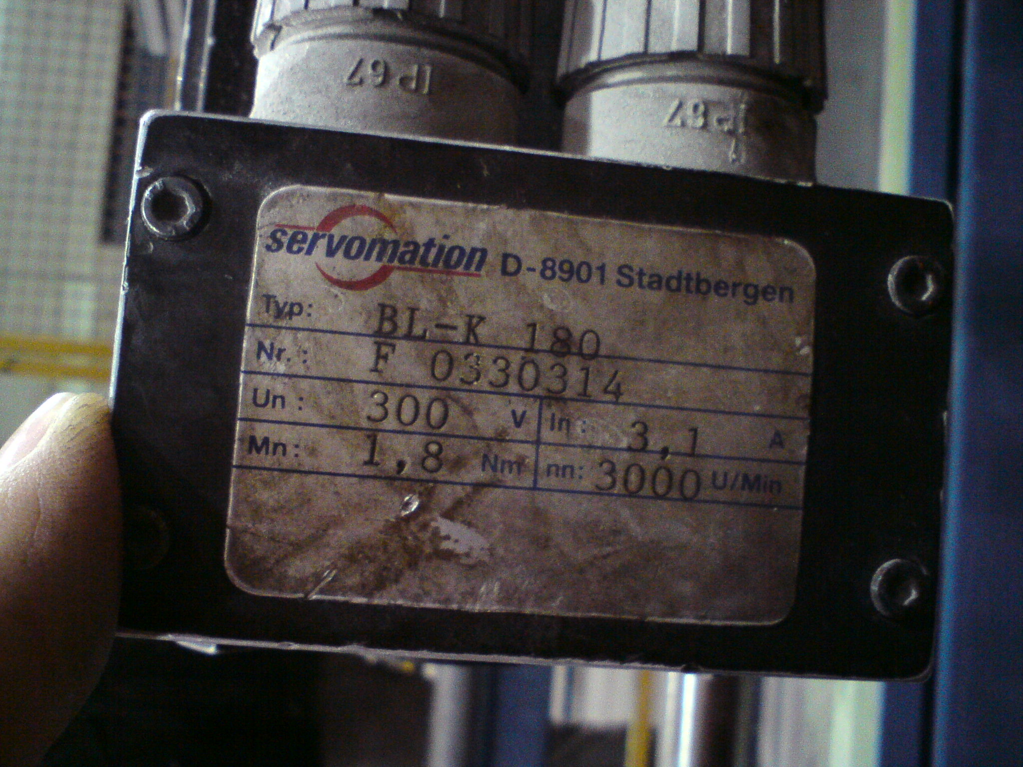

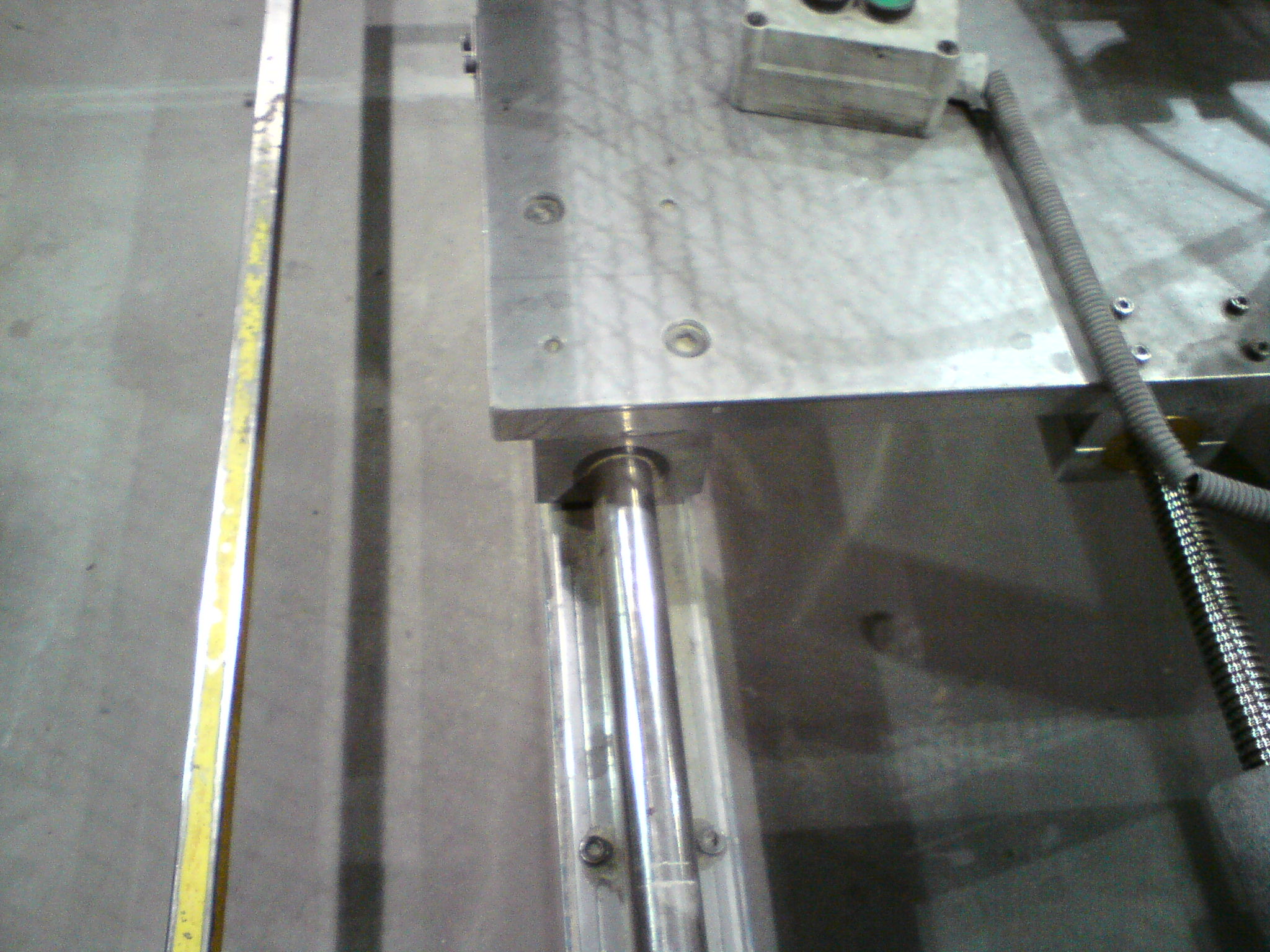

Nesprávne som sa vyjadril na čo to konkrétne potrebujem takže sa opravujem a plánujem to na drevo plast a pripadne ľahké kovy. Nemám veľa voľného času a preto chcem všetko maximálne využiť. Určite tam bude množstvo kompromisov a nezvyčajných riešení. Do šrotu pôjdu aj rôzne servomotory ako je na obrázku. Myslite si že budú vhodne na posuv X,Y,Z ? Našiel som tam aj guličkové skrutky, ktoré plánujem na tento účel tiež využiť. Ďakujem za predchádzajúce odpovede aj tie nasledovné.

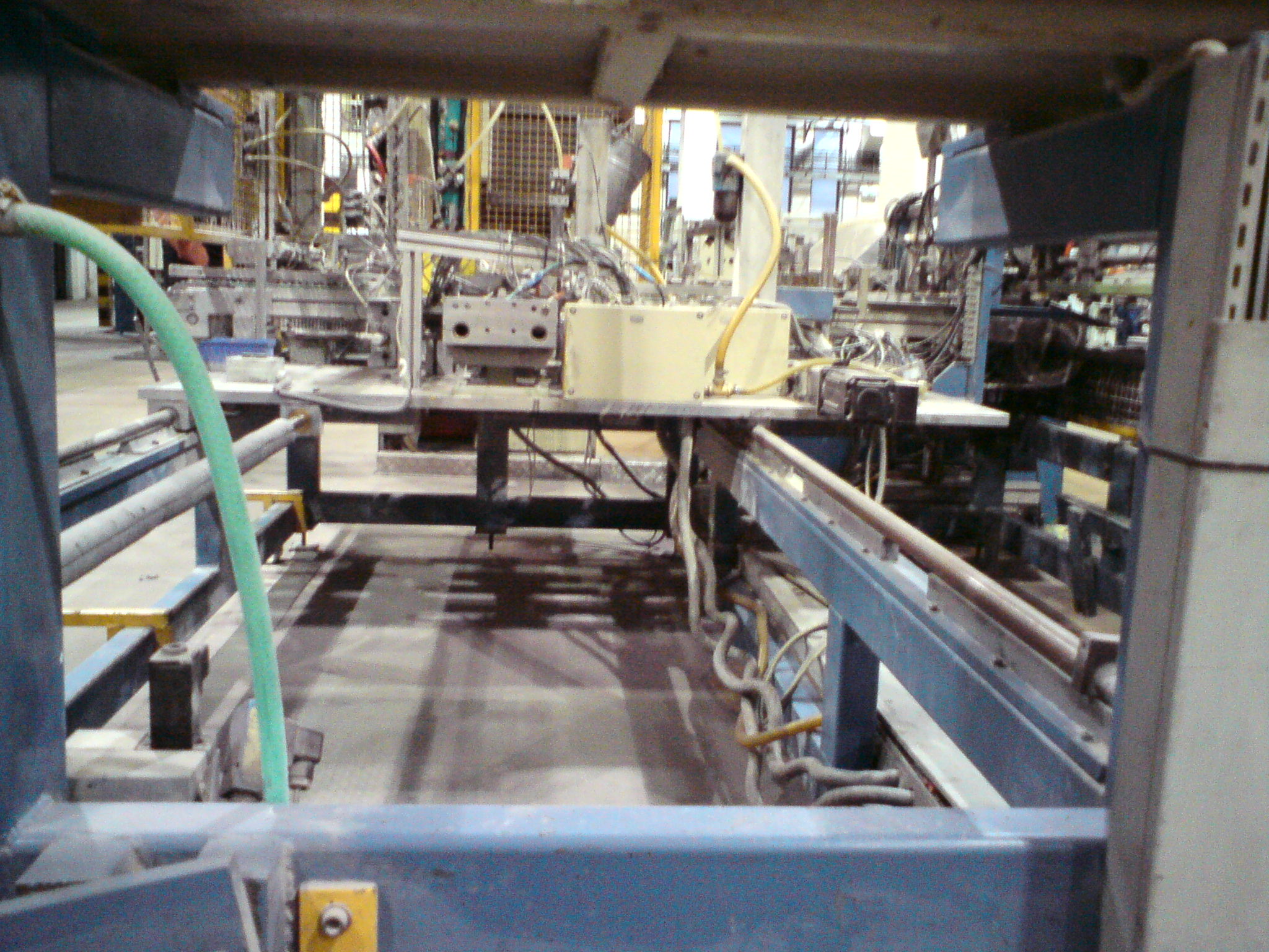

Mašinu mám už doma a pripravujem sa na začiatok stavby. Cena bola veľmi priaznivá a aj s cestou to bolo za šrotovú cenu. Plánujem využiť materiál, ktorý je na stroji a je ho tam požehnane.
