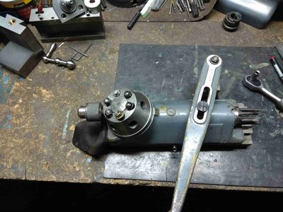

furt někdo nadává na překupníky :wink: , prej nefunkční na náhradní díly :D , no a vida, chyběl tomu jen bojovej duch k zastrčení vypadlého čepu aretace, oprava 2min. šlape jak víno :D Konečně můžu tu 70 schaublina dávat do kupy, tohle je poslední co jsem potřeboval a co k tomu nemám,

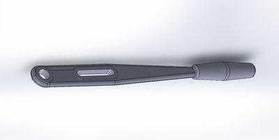

....apropó neválí se někomu doma navíc věci na malej revolver, průměr díry 14mm? koupím vše

tumlik píše:furt někdo nadává na překupníky :wink: , prej nefunkční na náhradní díly :D , no a vida, chyběl tomu jen bojovej duch k zastrčení vypadlého čepu aretace, oprava 2min. šlape jak víno :D Konečně můžu tu 70 schaublina dávat do kupy, tohle je poslední co jsem potřeboval a co k tomu nemám,
To je vono,to se mi hodí tak když to máš takhle na ponku,můžeš mi tam hned skicnout tu páku,zrovna ta mi chybí.Děkuju silně předem/ i zadem.

překupníci jsou po celém světě stejní a tohle na bazoši rozhodně nekoupíš :wink: kdyby si chtěl zamazat na ty dvě minuty ruce, tak to prodá 10x dráž než co jsem to koupil :D
david.1 píše: To je vono,to se mi hodí tak když to máš takhle na ponku,můžeš mi tam hned skicnout tu páku,zrovna ta mi chybí.Děkuju silně předem/ i zadem.
že jseš to ty a zrovna kreslím hajzl v podkroví, tak jsem ti to občmrknul 1:1 :wink:
páka revolveru.SLDPRT
(631.5 KiB) Staženo 77 x

Romane díky moc , mně totiž tu páku k tomu mému soustruhovi někde zabordelili,takže jí musím spáchat samodomo.

o jedný páce na sedumdesátku vím (SZ),ale chce za ni 100€ a za poštu 70 :roll: , to je lepší nechat vypálit, pokud ti nebude vyhovovat ten model v solidu, tak řekni v čem to chceš uložit :wink:
