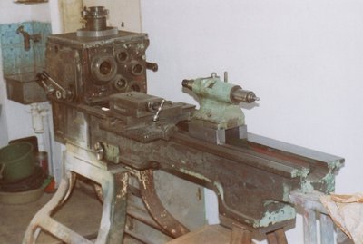

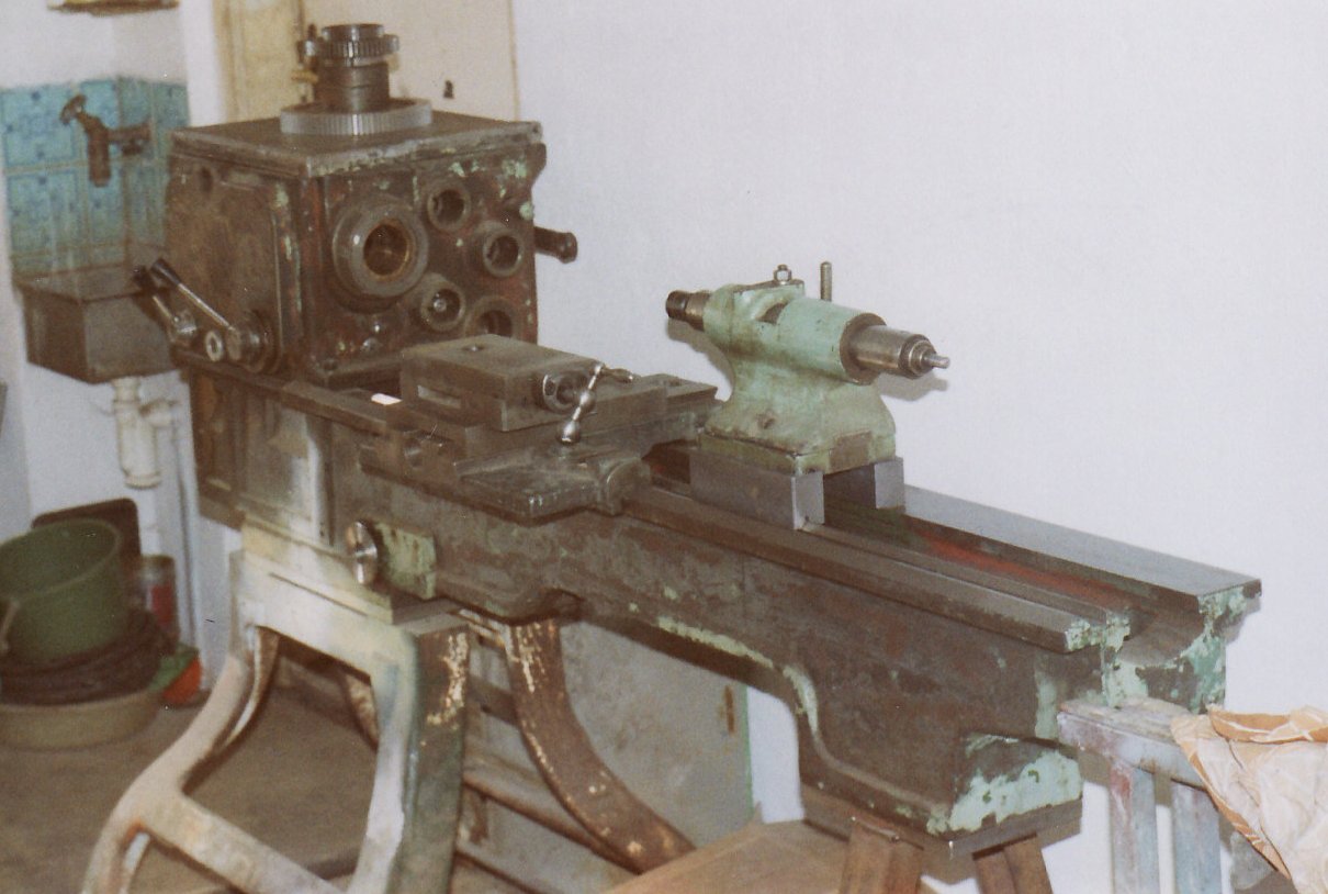

Nikde žádný štítek, víko převodové skříně je jakýsi svařenec, pravděpodobně tam měl být vypouklý odlitek - mazání je rozstřikem a olej stéká po víku do mazacích kanálků. Koník, nohy, atd. je dobastlované. Děkuji.

jej to je chudinka, ten dostal tezce do tela :(
Příspěvky: 3756
6. 12. 2010, 8:50
Typ soustruhu? otázka měla znít: Je to soustruh ? :D
máš k tomu ještě nějaké střeva? vřeteno, tyče atd. nebo je to jen tak

Soustruh je v mezích možností kompletní, chybí zadní konzola pohonu posuvu a pár drobností. Fotky jsou z doby, kdy ho děda přivezl. Začal ho skládat, ale nedoskládal. Je na tom udělané dost práce a je mi líto jej vyhodit, ale předchozí "opravář" převrtal uložení všech pouzder na kuličková ložiska a upravil též hřídele. Samo, že převodovka půjde jen složit. Nedestruktivně nevratně. Původně to bylo tak, že se naskládala kola, vložily hřídele a uzavřely bronzovými ložisky ve víčkách. Tu převodovku bych nejraději sehnal jinou z nějakého vraku, ale nevím co mám hledat.

A tak, měl jsem za to, že jsi to dovezl z hulweku a chceš z toho udělat původní kus :)
Tam je pohon řemenem zespoda a převodovka je jakoby zezadu v tom vřeteníku? To už jsem někde na fotkách viděl takto, ale nevím kde to bylo.
Hm s tím vrakem převodovky bych to viděl bledě, takových se tady nebudou válet mraky.

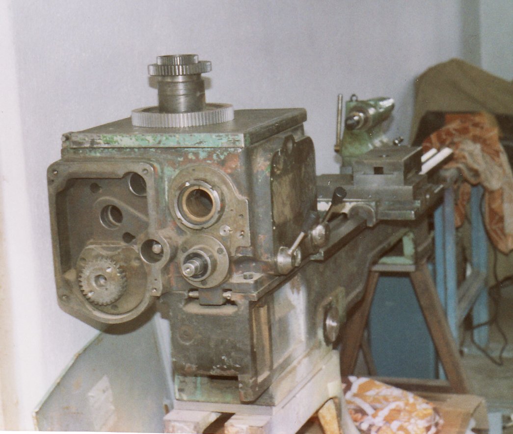

Pohon je (byl, teď už je hotová příruba a motor na převodovce) skutečně řemenem zespodu, převodovka je ve skříni vřeteníku; jak jsou v ní hřídele je vidět prostřední fotce. To kolo na víku patří na vřeteno. Na té přírubě je víko, ve víku hřídel s kolem, to zapadalo do toho jediného nasazeného kola - to je od pohonu.

Hodně podobnou konstrukci stroje má martinodipraga a fotky jsou tady http://www.c-n-c.cz/viewtopic.php?f=60&t=2503
taky taková vřeteníková skříň ,velikostně bych řekl trochu větší model

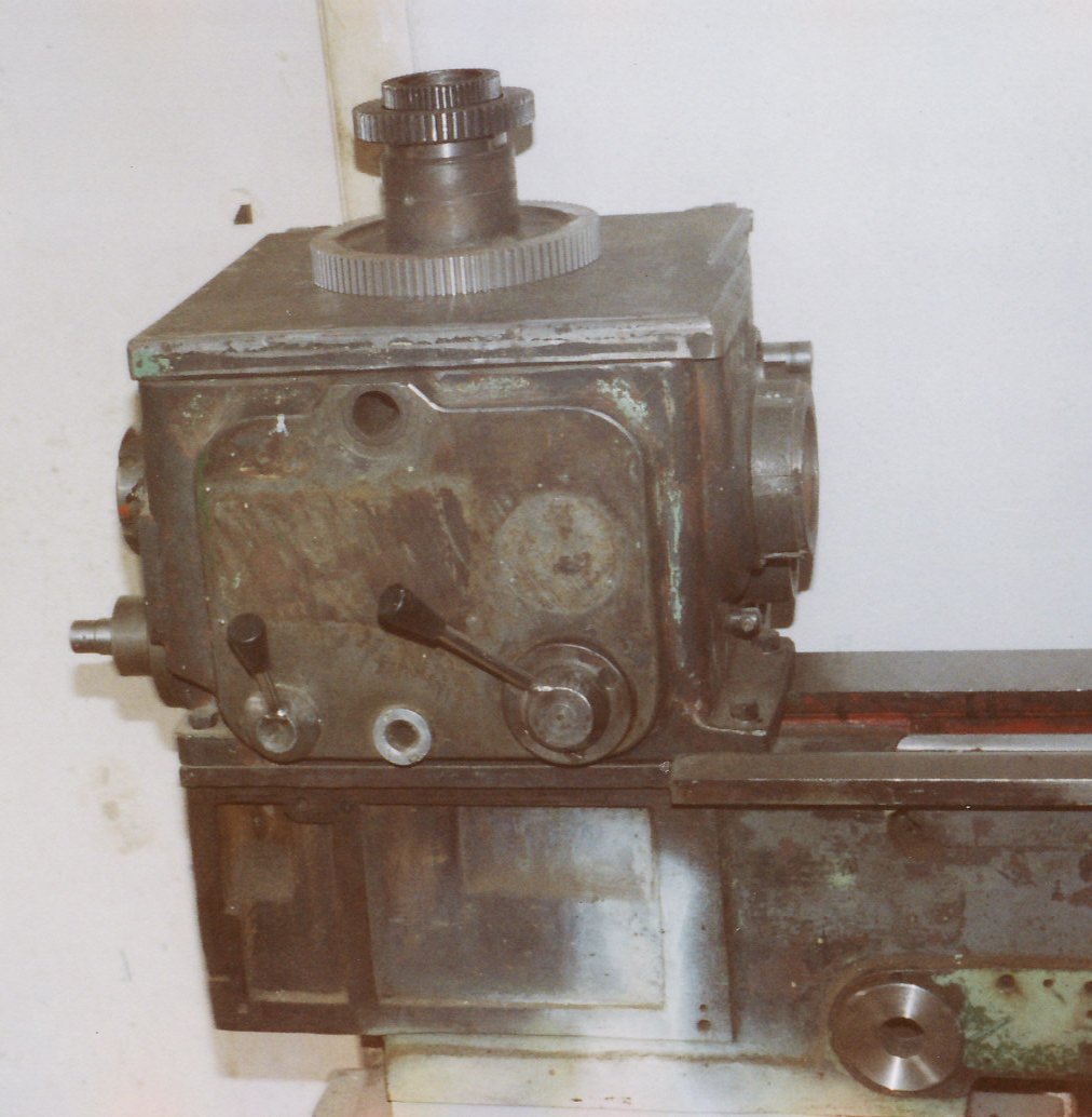

To už jsem viděl, ale nepozdávalo se mi to. Jak se k tomu dostanu, zkusím to nafotit líp, třeba ho někdo pozná.
Na poslední fotce je vidět vývrt, tím prochází hřídel, která má na konci páku, jež ovládá spojku a brzdu.

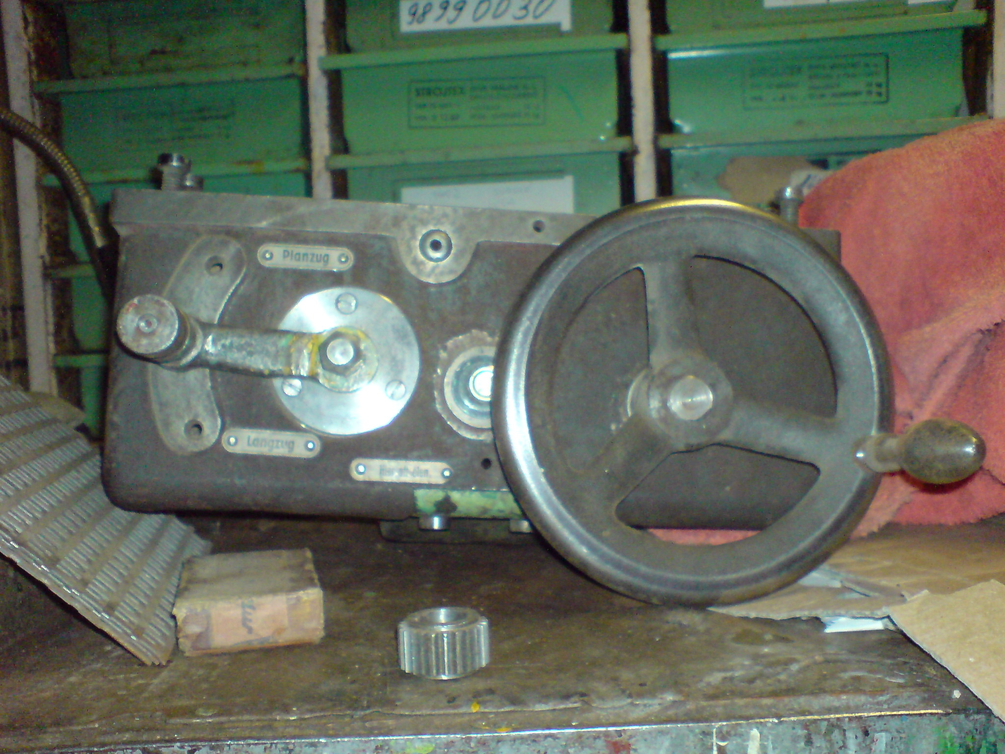

Moc času hledat zbytek dílů nebylo, tak aspoň jedna mizerná fotka z mobilu...

Protože na skříni (viz foto výše) jsou německé nápisy. Vím, že to zas tak moc neznamená, ale je to nejpravděpodobnější možnost. Na stránkách co odkazoval radu78 je starých soustruhů šest půlek, ale žádný neodpovídá konstrukcí vřeteníku.

Tak meziválečnou německou strojní výrobu, obávám se, už nikdy nikdo kompletně nezmapuje. Tehdy se mimo jiné například Německo rozkládalo ledaskde, následně za války pro říši vyráběla prakticky celá Evropa (to teda ale fakt nepamatuju, to mě kdysi učili ve škole).
Měl jsem soustruh české výroby také v němčině, a o dalším vím - výrobce to byl Adolf Orlík, Prag.
