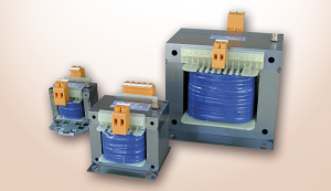

Už som zohnal tu ovladaciu skrinu, a momentalne ju postupne prekreslujem a chcem ju prerobiť na oveľa menšiu skriňu, akurát neviem čo z nadprúdovým rele, a trafo... netuším či ho môžem nahradiť pulzným zdrojom.. nakoľko neviem čo všetko napája ....
Ovládanie stykačov a rele je na 48V striedavých.
Takže prekreslím perobím a potom to sem dám.....
Majte sa krásne.. , ale tá origo schéma by bodla už kôli kontrole, aby som niečo nezrušil.

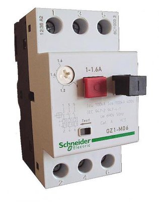

Jednak to omezí rozběhové proudové nárazy téměř na nulu a jednak získáš možnost plynulé regulace (úžasná věc - kdo si jednou zvykne už bez toho neumí dělat). Navíc má ochranu motoru už v sobě, takže odpadnou oba stykače reverzace a tepelka.
Dál už tam nic moc světoborného není - ovládání čerpadla kapaliny, ovládání motoru rychloposuvu (pokud jej má) a napájení lampy 24VAC.
Takže bych použil od Telemecanique motorové spouštěče GZ1 + mikrostykače s cívkama na 24VAC (nacvaknou se do sebe přes takovou kostku). Tenhle GZ1 tvoří v jednom celku tepelnou ochranu motoru + jistič zkratu + silové odpojení při jednom z jevů). Takže zabiješ dvě mouchy jednou ranou a ještě se ti zjednoduší zapojení.
Jako zdroj 24VAC bych použil obyč. EI trafo s výkonem aby utáhlo lampu + lehká rezerva na ty dva stykače.
