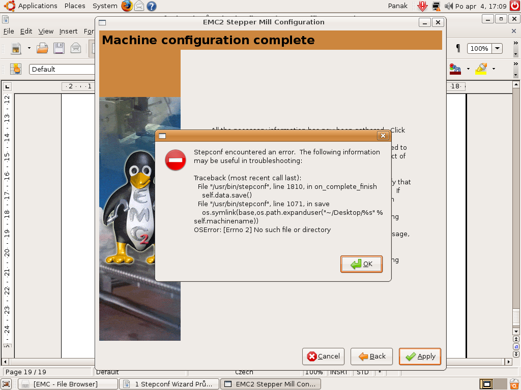

Tak som všetko vyplnil podla navodu, zapojenie pinov som spravil podla machu (snad dobre) no napriek tomu mi ten neštastný linux píše totok (obrazok)
Čo mi to rozprava to EMC ???
Příspěvky: 7185
12. 4. 2011, 7:51
na začátku nebo na konci stepkonfu se tě ptá jestly chceš vytvořit zástupce tvého konfigu na desktopu (plocha) jenže česká lokalizace jej má pojmenovanej jako ..plocha..a desktop vlastně neexistuje .
takže tu funkci nesmíš mít zafajfknutou , nebo si vytvoř desktop a v názvu nesmíš mít mezery , ten název ti to pak nevezme.

packa píše:na začátku nebo na konci stepkonfu se tě ptá jestly chceš vytvořit zástupce tvého konfigu na desktopu (plocha) jenže česká lokalizace jej má pojmenovanej jako ..plocha..a desktop vlastně neexistuje .
Tak dík za radu vyskušam to
