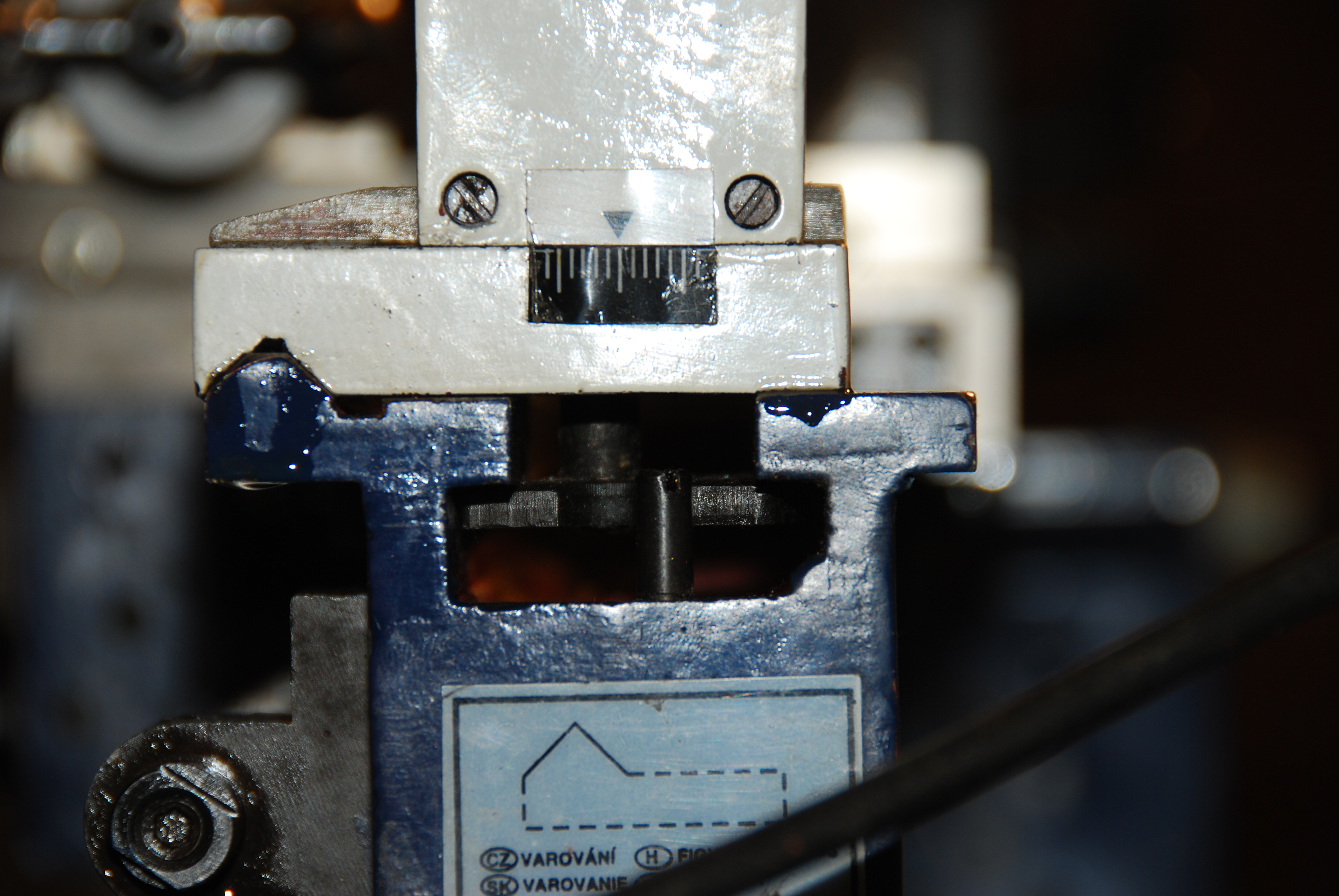

Při pohledu na http://www.littlemachineshop.com/produc ... &category= me napadlo nikoli prodloužení soustruhu jako na http://www.dragonworks.info/Metalworkin ... ension.htm
ale spíš něco jako zvýšení stability soustruhu. Úpravou se nezvětčí ani točná délka ani točný průměr. Nápad spočívá v tom, dát lože za sebe - ty spojit nějakým tuhým způsobem (za dodržení robnoběžnosti fukčních ploch). V podstatě by vzniklo něco takového http://www.mini-lathe.com/m4/C4/bed02.jpg Přední i zadní čelo vřeteníku je stejné, ten by se musel rozebrat a dát na lože o 180° vřeteno pak namontovat tak jak je zvykem°(dno vřeteníku by se muselo zavíčkovat). Totéž koník - otočit základnu koníku o 180° a na ní posadit koníka normálně pinolou smerem ke vřetenu. Saně a vlastně celý suport by se musel udělat nový. Výhodou saní by byla jejich délka v místě dotykových ploch. V pásu kde se saně lože nedotýkají zafrézovat místo na vřeteník a zdruhé strany na koník (prostě takové ty vykousliny jako má proma). Musel by se upravit náhon trapézu a řemenu od motoru.
No jsem trochu nejistý zda je má myšlenka z rychlého popisu jasná - každopádně co vy na to?
Výhodu vydím ve stabilním příčném suportu na kterej pujde nainstalovat spoustu příslušenství.
Stabilita řady 300 (7x14)

Žádná reakce? Čekal jsem kritiku že vymýšlím hovadiny.
Nejspíš to nemám moc srozumitelně napsaný.
Ty "vykousliny" jsem myslel takhle http://www.cnccookbook.com/img/OthersPr ... NIS01X.jpg. tzn. že lože je ještě podél vřeteníku a "packy" saní mohou být o to delší. Celý suport lezí na loži větší délkou. na straně koníku je to u klasik běžné.
O rozšíření soustruhu jsem začal uvažovat ve chvíly kdy mi ruply nervy a chtěl jsem udělat saně/podélný suport novej s rybinou příčného suportu až k noniusu a s klínky - u originálu je vedení hrozně krátký a navíc se přítlak šteluje šroubky (u mýho Asistu to prostě seštelovat nejde a masa je tam tak málo, že na nějaké úpravy není prostor).
Otočení vřeteníku mi příjde zajímavý i tím že se přesune řazení dopředu - jako tady http://www.toolsandmods.com/mini-lathe-headstock.html a elektronika se dá do krabice nad soustruch (tak jako se dává DRO respektive tak jak to mají některý frézky http://www.bow.cz/pagedata/sortiment/fo ... 8120-1.jpg) čímž je chráněná před šponama a hydrolem).
