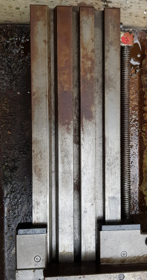

StanozKe píše: 29. 1. 2022, 3:14
Malakh píše: 28. 1. 2022, 9:45Skusim pozhnáňať tú vlnu a aj mosadznú kefu.
Pozor! Keď som na podobné účely kupoval kefy a podobný materiál tak som zistil že niektoré kefy iba vyzerajú ako mosadzné...
Je to tak, kúpiť u nás mosadznú kefu, alebo kotúč do vŕtačky je oriešok. Vlastne konkor a ocelovú vlnu som ani neozhnal, mosadzná kefka len v sade s inými kefami.
Pozor! Keď som na podobné účely kupoval kefy a podobný materiál tak som zistil že niektoré kefy iba vyzerajú ako mosadzné, v skutočnosti je to oceľový drôt s medenou povrchovou úpravou. Nakoniec som kúpil v poriadnom obchode so zváračkami a profesionálnym náradím mosadznú kefu do rozbrusovačky. Samozrejme som pri čistení citlivých častí uhlovú brásku púšťal na najnižšie otáčky.
Tiež som kúpil kefu do rozbrusovačky s plastovými štetinami - myslel som že bude ešte jemnejšia ako mosadzná. Pri prvom použití som zistil že v každej plastovej štetine je tenučký oceľový drôt. Predajca bol presvedčený že tam drôt nie je.

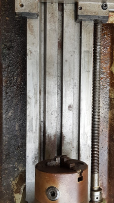

Tak jen pár detailů, když vidím jak zdejší zkušení restaurátoři brojí proti mému drátěnému kotouči/kartáči. Tahle MN podle obrázku už má tvrdé lože,takže setkání s obyčejným dráťákem jí skutečně neublíží. Jde o to,netlačit v jednom místě a nesnažit se vyrvat i poslední stopu rzi, prostě přejíždět a měnit směr,ze začátku to bude prášit,pak už ne.(Je třeba smířit se s tím,že lože už nebude krásně stříbrné,jako z fabbriky. Na funkci to vliv nemá, jen to není krásné na pohled. S tím ale nic neuděláte,krom komplet broušení lože na brusce)Nechce to rvát v jednom místě a jedním směrem. Důvěrně - mosazný kartáč do rozbrusu už jsem jednou viděl,byl solidně drahý (1000+) ale efekt na čištění rzi nebyl. Chce to normální kartáč, buď stříbrný,nebo takový ten zlatý ( rozdíl je jen v barvě) a jen zvlněný, ne ten,kde jsou štětiny spletené do copů- ten až před tím,než půjde lože na brusku:-). Kotouč,který má štětiny v plastu je dobrá volba, funguje líp než klasika,ale bacha- tyhle kartáče jsou často i s brusivem-a to rozhodně ne. Pokud někoho napadne ta hloupost,vzít jen plastový kartáč,tak klidně,ale to je tak na špínu,té rzi to rozhodně neublíží.Jde použít i nerezový kotouč, funguje také velice dobře,ale je drahý. Pokud někdo uvažuje o kotouči do rozbrusu,tak jen s regulací na malé otáčky, protože odstředivou silou kotouč dost ztvrdne a je pak agresivní. 'Masichisti si pak koupí tašku kotoučků do dremela, zavřou se na týden do dílny a budou se sunout milimetr po milimetru k cíli.Kotoučky mají na výběr, mosazné,které takovouhle rez neodstraní, oceláky v různých sílách,které rez sice odstraní,ale je jich spotřeba tak padesát za hodinu.
C ojsem nikdy nezkoušel je brát na takhle narezlou litinu chemii.. Možná Chelaton,by mohl po hrubém okartáčování rzi zabrat,ale zkusil bych to pro začátek na něčem jiném- rez to odstraní,o to nemám strach,ale netuším,jak citlivé to bude na další reznutí..
Ad Konkor-když koupíš nalévaný,nebo kanystřík,je to už na doživotí a rozhodně se za léta nezkazí. Rez ale moc nerozpouští,na konzervaci je výborný, já sám s ním mám emenku napatlanou pořád a nechávám ho tam i jako kluzný olej na loži. Jen vřeteno mažu motorovým synťákem, emenka je na něj zvyklá už od té doby,co jsme se poznali.

No neviem, ja by som to namcal naftou alebo niecim troska lepsim, zobral novu handru na podlahy a posuchal. A uvidelo by sa.

Tak prvotná očista, benzín + štetec.
Příspěvky: 7214
30. 1. 2022, 3:41
Malakh píše: 30. 1. 2022, 3:03 Tak prvotná očista, benzín + štetec.
úplně v klidu vem radeko a rez oškrab
rýpnutí do litiny není tak snadný a od rezu to naopak snadno poznáš
pak to vem trochu petroleje nebo to WD a brusným rounem co používají instalatéři na čištění měděných trubek nebo jemnou brusnou houbičkou (zrnitost tak 180 a výš)
neboj, žádnou škodu nenaděláš
ubrat byť i jen setinu takhle na ploše tím smirkem zas není tak jednoduchý
Příspěvky: 5699
30. 1. 2022, 5:44
Já kdysi koupil v Lídlu sprej na rez. Antirust, či jak se to jmenuje. Někdy vloni jsem si na něj vzpomněl, když jsem potřeboval odstranit rez (takovou polohlubokou po venkovním skladování) a stříknul jsem to na rezavou litinu. Nechal jsem to asi hodinu působit a vzal jsem šábr a jemným tlakem na něj jsem to oškrabal. Když jsem to utřel, bylo to k nepoznání. Dal jsem tomu ještě jeden menší nástřik a dočistil škrabkou a rounem. Snažil jsem se, abych nebral litinovou šponu škrabkou. Takže možná nějaký mikronek ubyl.
Tak když už to máš takhle,tak na konci vodicího šroubu je ložisko,které je přešroubováno dvěma imbusy (tuším M6) a zakolíkováno k loži. Takže kolíky ven,povolit imbusy,ložisko stáhnout ze šroubu a suportem vyjedeš ven. Pak to lože můžeš rovnou opusovat- já bych do toho ale neryl radekem,vzal bych to tím brusným rounem(Scotch-brite) pod kapalinou. Pak to pořádně omyješ,očistíš i suport (nebo možná rozebereš i příčný suport,jestli je to třeba),odšroubuješ plastové kryty stíracích filců( ty uděláš podle těch původních nové)a opačným postupem ho navlékneš suport zpátky.Pak to všechno naolejiješ,namočíš do oleje i ty filcy,namontuješ je i s těmi plasty zpátky a je hotovo.. Vlastně né,ještě to chce ještě před zpětnou montáží suportu vytáhnout šroub a vykartáčovat ho. To jde dobře i ručním kartáčem.
Tím radekem bych to neryl,můžeš víc přitlačit a to oruno už to nesrovná. Brusnou houbou bych to nebral,to je tak dobré na zakulacení hran( v podstatě stejný efekt,jako když to vezmeš jen smirkovým plátnem na prstu.) To rouno má navíc tu výhodu,že nejdou poznat tahy,jako u smirku- můžeš to pocovat všemi směrya vypadá to pořád stejně..

Hranou starýho nože (klasickej na krájení) strhni tu silnou vystouplou rez, lože nijak nepoškodíš, pak to vem hnědým rounem a budeš mít hotovo. Když tu tvrdou vystouplou rez nezstrhneš, tak se stane to, že budeš pucovat rounem a protože je vrstva rzi tvrdší, tak budeš poškozovat zdravou část ložete a silnou rez to stejně nevezme.
Příspěvky: 7214
31. 1. 2022, 6:18
Zbýňa píše: 31. 1. 2022, 5:01 Hranou starýho nože (klasickej na krájení) strhni tu silnou vystouplou rez, lože nijak nepoškodíš, pak to vem hnědým rounem a budeš mít hotovo. Když tu tvrdou vystouplou rez nezstrhneš, tak se stane to, že budeš pucovat rounem a protože je vrstva rzi tvrdší, tak budeš poškozovat zdravou část ložete a silnou rez to stejně nevezme.
přesně tak
nebo to radeco - princip je stejný
jde to i truhlářským dlátem
podle mě ale nejlíp tím radekem, kolmou hranou aby výsledný úhel čela byl negativní
anebo tomu kuchyňskému noži uříznout špičku aby tam vznikla kolmá hrana
okamžik kdy škrábeš ještě rez a kdy už litinu se krásně pozná, neboj se toho
stopy - mapa tam zůstanou, s tím se nedá nic dělat, ale funkci to nijak nevadí

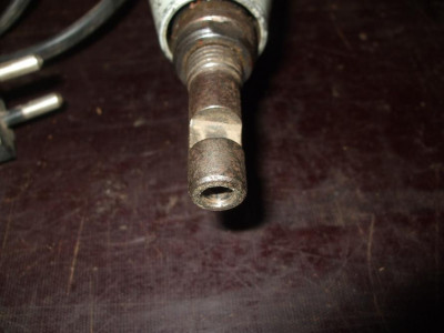

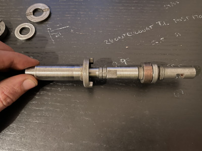

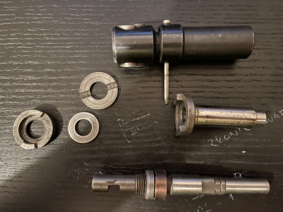

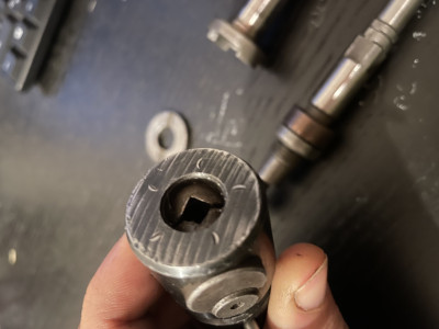

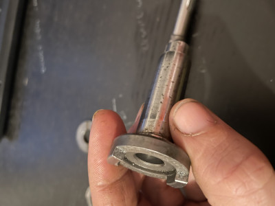

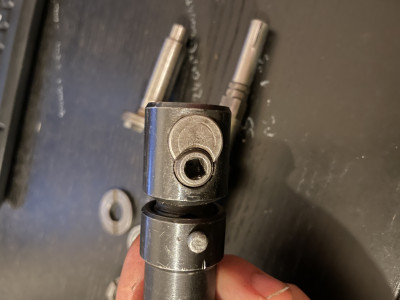

ahoj, s koupi mn80 jsem mezi prislusentvim nasel i nasledujici, myslim ze k soustruhu nepatri. Na druhe fotce nahore si myslim ze by to mohl byt drzak zavitniku, ale priznavam ze moc netusim, jak bych ho pouzil. A ty dva dily pod, tak to nemam nejmensi tuseni, ale ten delsi dil presne pasuje do vnitrni dutiny toho mensiho. Dokazali by jste poradit? Patri to vubec k soustruhu?
PS: omlouvam za ponekud vagni popis, ale ale kdyz clovek nevi co, popisuje se to tezko :-).
qwer
Příspěvky: 1301
Registrován: 8. 4. 2008, 8:09
Bydliště: Kostolec (Pov. Bystrica)
6. 2. 2022, 6:22
Ta hlavička je z elektrického závitorezu Narex, tie ostatné diely zo skrutkovača Narex
capajev
Příspěvky: 321
Bydliště: Praha 8 - Bohnice
6. 2. 2022, 6:55
Diky, moc. Myslel jsem si ze to k soustruhu nebude.
