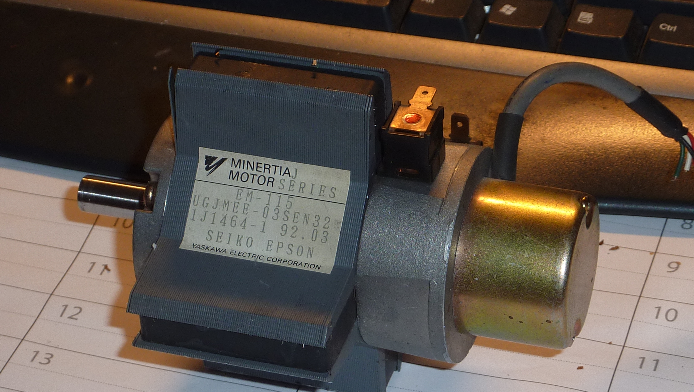

Nevěděl by jsi něco to tomto DC servo-motoru:
Také ho fakt považuji za naprostou jedničku v jeho třídě - ale nejsem schopen nikde nic najít (Internet).
Potřeboval bych: max. napájecí napětí a proud, případně kroutící moment.
Enkodér (obou osazovaných typů) mám zmapovaný.
Dík.

Není to z nějaké Epson tiskárny? Mám nějaký takový z DFX-8000. V jejím manuálu píšou:
Supply voltage 36.5 +- 1 VDC
Current consumption 4.0 A (at start-up, average), 1.5 A (constant speed, average), 5.0A (deceleration, average)
Rotational speed 2665 rpm (Super Draft mode), 2000 rpm (Draft mode), 1000 rpm (NLQ mode)
Driving method Bipolar constant current drive
Encoder
Supply voltage 5 VDC +- 5% (voltage applied to the driver circuit)
output Rectangular waveform, 2 channels, TTL level
Flutter 360° +- 4.5°
Duty cycle 180” +- 54°
Sink current Max. 20 mA (at low level)
Řízeno je to přes STK6885H.

Předně děkuji za údaje.
Odkud je nevím, koupil jsem to od jednoho člověka bez parametrů, jako "dost silný motor s jemným enkodérem".
Při testování jsem došel až na 35V/4,5A bez protestů (teploty, jiskření a.p.) a na takového drobka mi to připadalo dost tak jsem přestal.
Asi právě včas. Když znám elektrické parametry můžu začít s točivým momentem aspoň statickým.
Jinak mám i "menšího brášku" - konstrukčně, až na magnety( 2x půlprstenec) a průměr výstupní hřídele, je stejný ale o něco slabší.
A ten je z DFX-5000 určitě.
Ale i tento má dost síly aby utáhl(dost svižně) osy X a Y na BF-20V s původnímy šrouby - převod 1:4.

Ten DC motor je na 3A a 32V. Je to ve stitku vepsano. (kratkodobe to muzes i 2x prekracovat)
