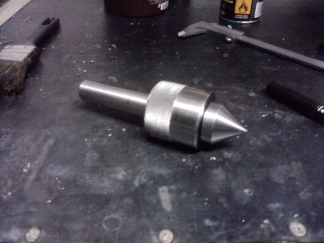

Zkus něco vyrobit a máš ho hned, pokud máš nějaké ložisko po ruce. Já to osadil jak axiálním tak i radiálním a vcelku OK.
Otočný trot mk2.pdf
(320.81 KiB) Staženo 230 x

nekdo si to za 400 koupi
nekdo jinej draz vyrobi :D
proti gustu zadnej disputat, ten hrot je moc peknej a rozhodne potesi vic jak kupovanej
btw mam od bowu takovej ten univerzalni s vymenejma nastavcema
ruzne tenke hroty velke tupe kuzely kuzelove diry atd..
je to sice univerzalni ale celkove je to dost subtilni a asi ani ty loziska nejsou nic moc proste neni to co do tuhosti zadnej zazrak
klasickej MK2 otocnej hrot drzi lip
ale na tu modelarinu to jde pouzit vcelku obstojne a ta vyhoda ze se vedle toho krasne vejdu s nozem nebo ze muzu chytnout nejakou trubku za vnitrni prumer nebo ze chytnu kulatinu za vnejsek a nemusim ji navrtavat kdyz tam nechci dulek je mnohdy k nezaplaceni

Tu sadu mam a nemam s ní problém-rozhodně předčí v pevnosti koníka :D .Ale zas na druhou stranu nejsen žádnej profík,takže nedokážu objektivně porovnat s jinejma.
PS:Potraviny se zas vytáh 8)-pěknej hrotík.

Samozřejmě že jsem taky kupoval od p.Čekly otoč.hrot s MK2, ale chtěl jsem zkusit. Dík za pochvalu, to hned potěší. :D

potraviny píše:Zkus něco vyrobit a máš ho hned, pokud máš nějaké ložisko po ruce. Já to osadil jak axiálním tak i radiálním a vcelku OK.
Pěkný je moc, o tom není sporu. Ale vlastní hrot asi není cementovaný, že? :(
To je dost na závadu.

Předpokládám, že cementované jsou.
Jak bude chvilka, vemu na něj pilník :lol:
