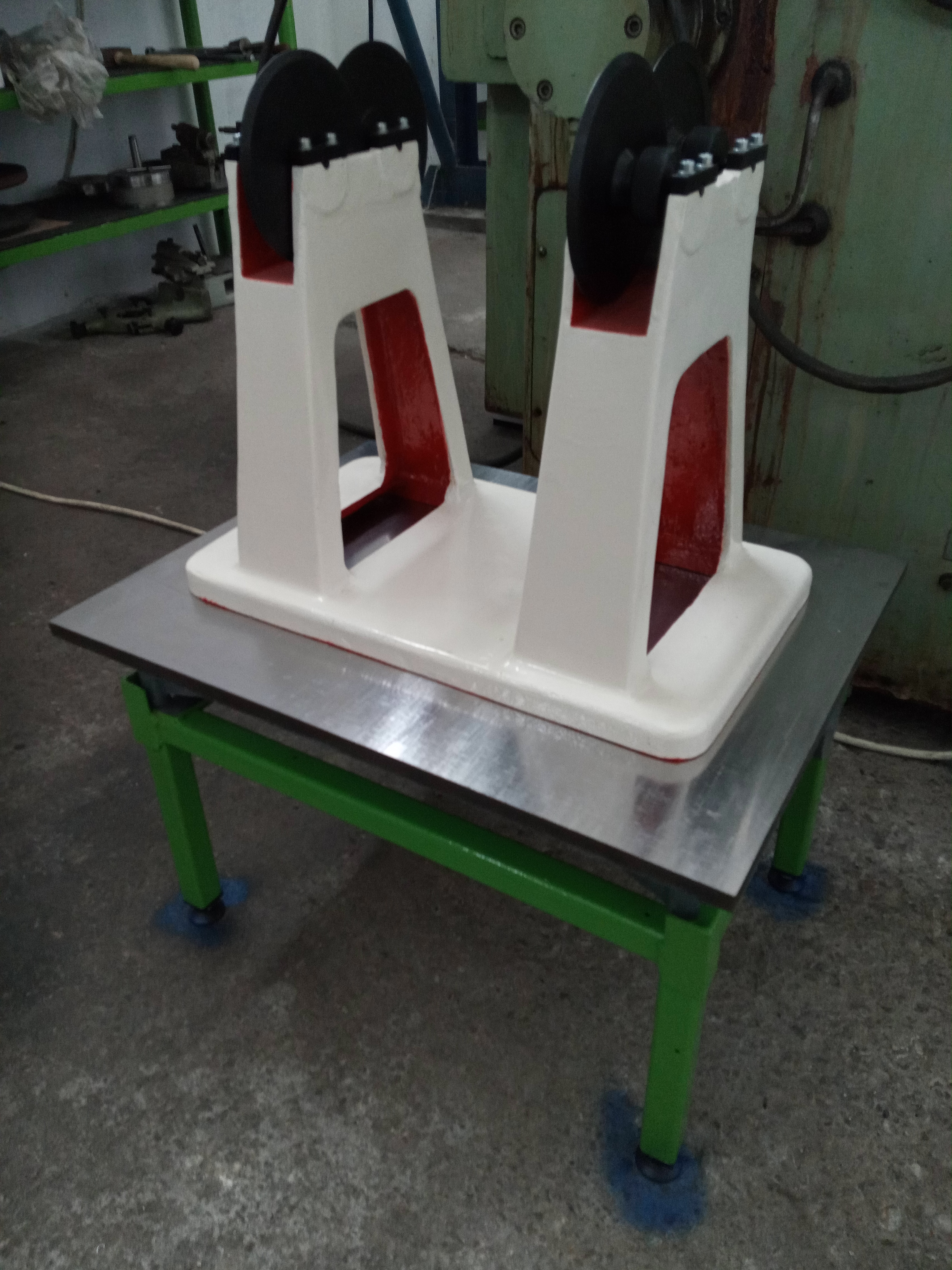

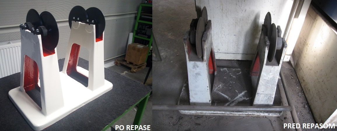

Ja som tento poľský stojan zohnal v dosť zlom stave a celý som si ho dal do poriadku. Plus urobil som si aj stolík z prímernej dosky k nemu, a nastavovacie nožičky. Vyvažovanie ide jedna radosť.
